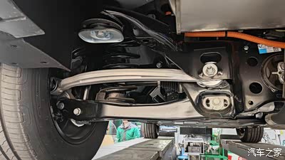

1.整车车底镁铝合金全护板,从车头下部进气格栅覆盖到车尾后电机;

1.护板:智趣烈马原车底盘非常平整,塑料护板总计4块,覆盖面积非常大。唯一后电机没有防护。买这车难免驱刨沙子耍泥巴走烂路,索性更换全覆盖的整车合金护板。

前悬
后悬
原车底盘
车头护板
车尾护板
