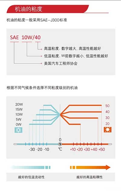

                质保期内用4S店提供的原厂机油半合成或矿物油,型号、机油量按说明书要求来,一点问题都没有,出保后再考虑更换其他品牌的全合成的机油,壳牌、美孚、嘉实多、道达尔都不错。机油粘度和流动性供你参考:
