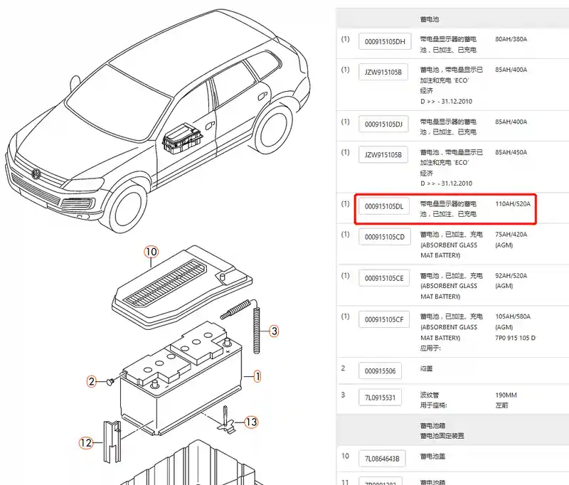

不同型号的途锐,用不同安时容量的电瓶,共8种(75AH, 80AH, 85AH, 91AH, 105AH, 110AH),见下图。AGM的三种是给带自动启停功能车用的。而且V10的柴途要用两块电瓶,估计是这个大柴油发动机需要的启动扭矩大,一个电瓶的输出电流都不够用了。
那么你的车用的是哪种呢?买错换错了可不行,别说容量不对,这些电瓶的外形尺寸都不一样。
