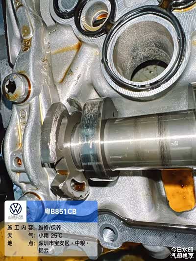

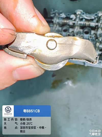

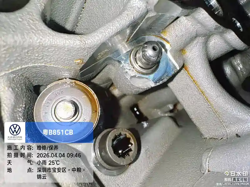

主要原因是,4缸气门排气摇臂松动,变形把传感器打坏,形成自动保护。据修理师傅说也属于839通病,一般在15万
公里出现,没想到我的提前出现了。
缸盖气门座打了一个缺,师傅说不影响使用
排气凸轮轴打坏,必须更换
摇臂变成这样了
