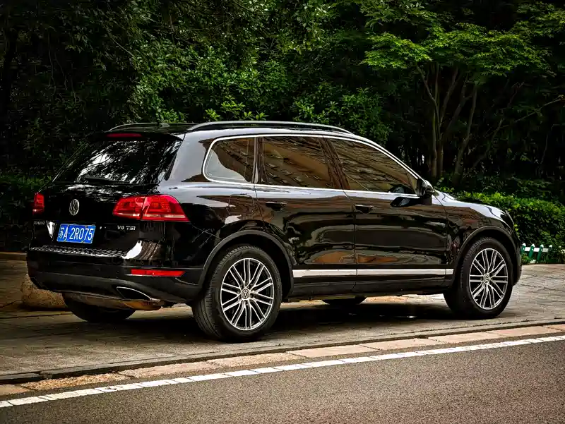

目前手上还有三台车,分别是收藏用的1989年宝马E34手动,老婆用的2019款沃尔沃XC60 T8智尊,我用的2014款途锐3.0t舒适;

二代途锐通病和整备心得
任何车都有通病,途锐也不例外,我来列举我车上出现的一些,我的车11年车龄17万公里实表,没说到的大家评论补充;
底盘:前后平衡杆胶套,发动机和变速箱支架垫,切记都要用原厂件
发动机:1、废气阀(怠速打开机油盖如果没有吸力就要更换),换废气阀之前,大约7500公里保养周期加1L机油,换了后,7500公里保养周期从上线到中线,比较完美了,注意要换ah尾号原厂件;2、正时链条响,冷车启动哗啦啦响是通病,如果一两秒就结束,绝大部分ea837都有,注意正时数据流别过4就可以暂时不用管,我换了单向阀后停车一晚第二天不响,停车几天还是会响,换比不换好;3、缸体节温器水管,建议换废气阀同时更换掉,ea837整体水路不容易漏水,但这跟水管在机械增压下面,拆装废气阀需要拆了,胶圈拆不好容易豁口,直接换原厂;4、喷油嘴密封圈修理包在换废气阀一并换掉,爱尔玲就行,原车拆油轨垫片必碎几个;5、冷车启动延时,这也算ea837通病了,影响的问题比较多,不要一上来就换汽油泵、高压油泵,我的是电瓶不行导致的,换了电瓶就好了,如果是高压油泵问题,熄火打开机油盖闻闻有没有汽油味,如果汽油味很浓,说明内漏了,一定要换日立的,额外再买一个堵头;6、一定不要用药液泡缸清楚积炭,缸内活塞顶部积炭不用管,维持他的平衡就行,长期用好的燃油宝治理,也就是减少新积炭产生,ea837缸内表面是涂层,药液一定有不可逆的风险;建议换废气阀同时进气门积炭用核桃砂清理干净,而后每5000公里一瓶pea含量70%以上的燃油宝维护就行,维护个10次,就能清干净不少;7、气门室盖垫,用原厂;
变速箱:拆油底壳更换变速箱油即可,这款爱信8at绝对皮实耐用,推荐用原厂的爱信8速油,6速油也能用,不过性能比8速差一些;
内饰:门板皮、顶棚塌陷、音箱喇叭音圈破裂,每台途锐一定会出现的问题,一次性解决;
