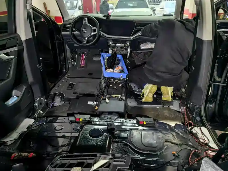

不可否认途锐底盘不错,但是驾驶舱底盘和防火墙隔音棉有严重异味。19锐锋,车内闭着几天味道无比刺鼻,洗空调喷东西都没用,下决心把车内拆空找问题根源,底盘拆开发现中间层胶体酸臭气味刺鼻,防火墙和后轮毂的隔音棉也有异味。把原车地毯拆了后又发现隔音差,像十几万的车,于是又重新做隔音,来来回回折腾了小半年,现在味道小很多,座椅和原车隔音棉还有异味,估计是以前吸附了地毯异味,下步就是换原车bcd柱隔音。 不信的可以试着把脚垫拆了露出原车地毯闻闻。

实际没有多大意义。确实解决了材料散发,但车内坐垫什么的已经充满了这个味道了。
别问我怎么知道的。我弄了两三台车,都是这个结果。

疯了吧,我六年了根本没有这个问题,开一段时间有点味道的话也只需要清理发动机底护板就行了

真是服了你了,我们车友这么多在群里的,都没有这个问题的,用了六年对车辆结构已经门清,这个车的绝对不像奥迪车系有那种一位问题,像你这种酸臭味道,我也遇到过,如果有更换空调滤芯无法解决的异味,那就是因为发动机底护板非常厚实带隔音棉,里面会积累垃圾,就像一个发酵箱造成异味,只要定期把底护板拆下来,从下往上清洁这个问题就解决了

    呛鼻及恶臭的味道就是隔音棉的问题,大众其实很清楚,但是不承认,因为一旦承认涉及大量召回。我的19年锐锋经过长时间各种投诉最后是大众和我各自承担一半费用的方式整体更换前后排隔音棉才最终解决异味的问题。个人花了6000元,从德国发新批号的隔音棉。这种异味只会越来越严重,不要幻想会通过喷除味剂,换空调格,清洗蒸发箱,都***是想忽悠你过保之后再不用鸟你

    我是19年的车,到现在还是关门一小时以上就有刺鼻味道,也投诉了工商局,把车开到4S店拆了前座位下胶垫,气味不重,是因为门是开的,气味散发大,4S店协商做精洗,熏蒸爻杀毒,那个味道还有,厂肯定知道气味是从那里来的,不想重担责任,
