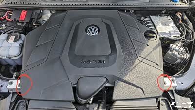

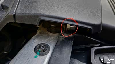

第一步打开发动机舱,在图中红圈位置有两个金属卡扣
左边的卡扣
右边的卡扣
抠住金属卡扣凹陷部分往外拽一下就行,大胆用力,金属的抠不坏,拽开之后就是下图样子

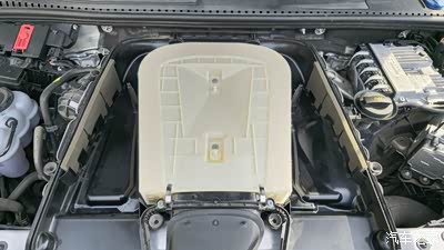

掀开之后就是下图这样,现在用不到盖子了,找地方放好

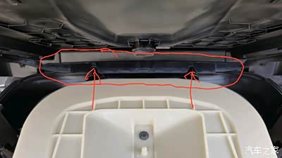

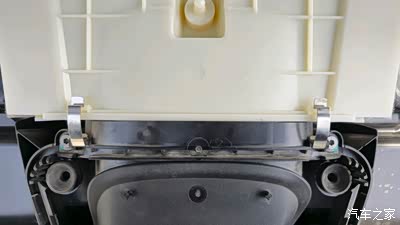

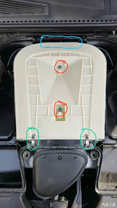

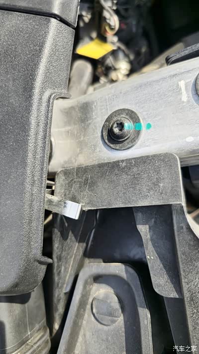

上图红色的圈是两颗T25螺丝,注意是T25,我第一次掀开发现螺丝上写的T10,就买的T10螺丝刀,结果上手之后发现是T25,绿色的圈是两个金属卡扣
把两颗螺丝拧下来,用手拿住蓝色位置往上提一下,这样绿色圈的金属卡扣会容易取,你硬扣出来也行,就是有点伤指甲盖

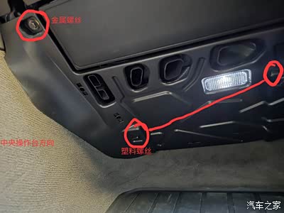

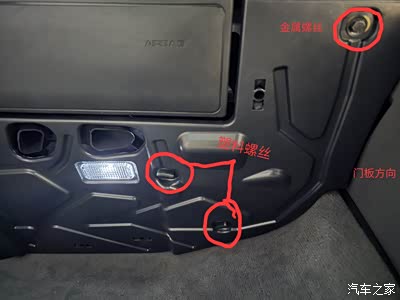

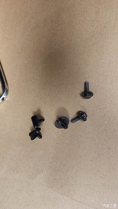

准备一个8mm套筒,手套箱底下的盖板上一共五颗螺丝,最外面两颗金属8mm六边形螺丝需要用到工具,剩下三颗塑料螺丝用手就能拧下来
下面两张图标注了螺丝位置

螺丝长下图这样

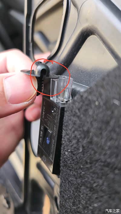

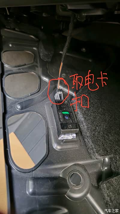

取下所有螺丝之后,往下拽就能取下盖板,这个盖板的几个卡扣扣的都不紧,但是也要轻一点用力,要注意扶手箱照地灯在盖板上,如下图
这个取电卡扣很好卸,用刚刚取下来的塑料螺丝边缘顶一下就开了,方法如下图

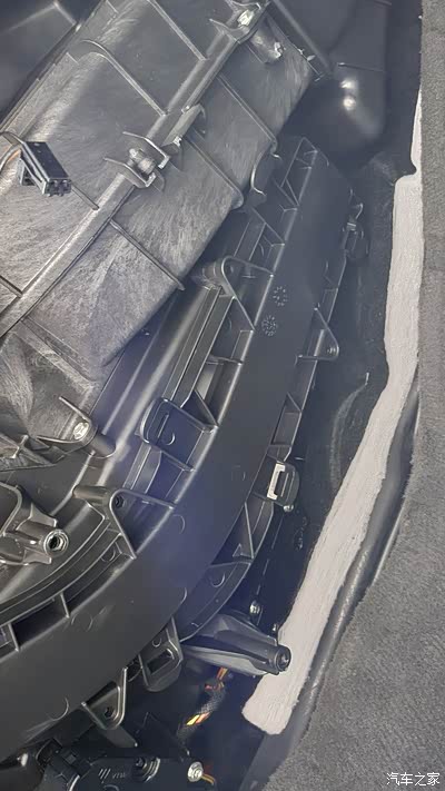

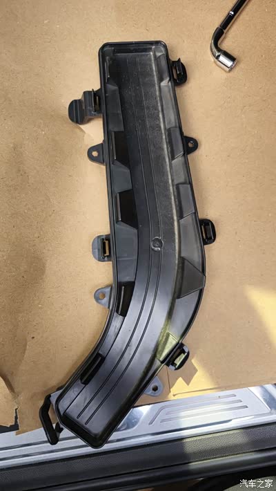

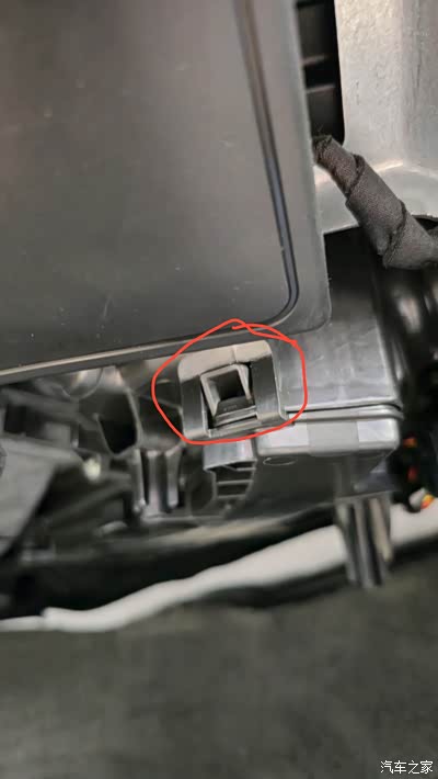

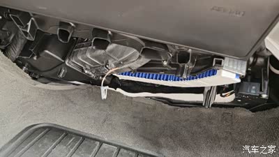

取下手套箱下盖板后,低头就能看见弧形空调滤芯盖板的最大卡扣,下图红圈部分,把它扣开

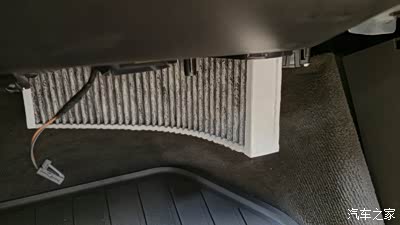

整个弧形盖板的样式如下,只要扣开上图最大卡扣之后,左右上下晃动盖板,往下用力就能取下这个盖板,把空调滤芯拽出来

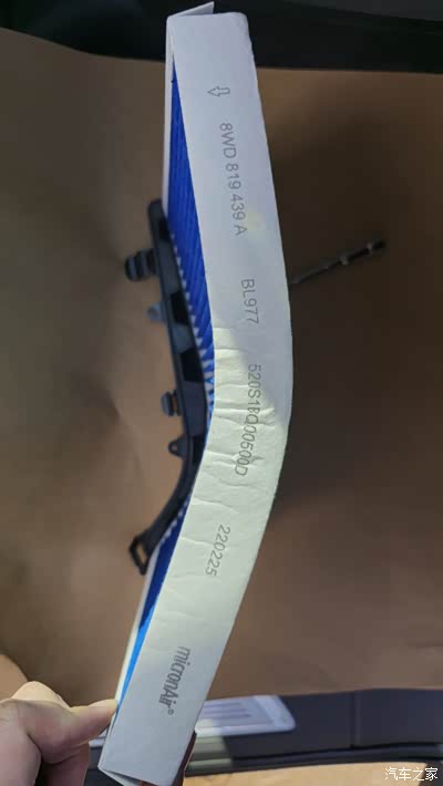

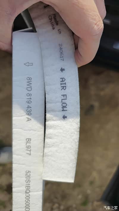

装空调滤芯的时候要注意方向,空调滤芯上有个箭头,箭头的方向朝车内,如下图
先把空调滤芯塞进去,塞之前可以轻微弯折一下,不然还是挺难往里放的,塞进去往里怼一下就行,会漏出来一点点
盖上空调滤芯盖板,卡扣归位

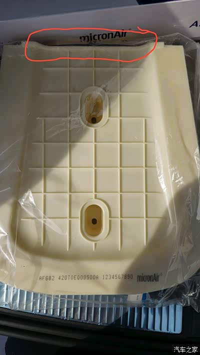

途锐3.0T的空气滤芯原厂是马勒代工的,线上平台在售型号是3295,线上平台还有马勒5935也是3.0T用的
马勒旗舰店的意思是3295是进口产品,5935属于国产,亲测没有区别,但是目前官方旗舰店这俩都不卖了,链接都下掉了
我之前的购买价格是3295一个245元,5935一个117元,现在的价格不清楚
另外科德宝的AF682和曼牌的C37011/1也是途锐3.0T的空气滤芯,这次我更换的就是科德宝AF682,试试看怎么样
空调滤芯原厂是曼牌代工的,型号是FP31003,还有一个CUK31003,这俩的区别和上面说的空气滤芯一样,一个国产一个进口,亲测也没有区别
目前旗舰店在售,FP31003一个260上下,CUK31003一个130上下
还有马勒的LAK1337、科德宝的CF072和BL977蓝肺也是途锐能用的,目前我在用科德宝蓝肺,看看效果如何
