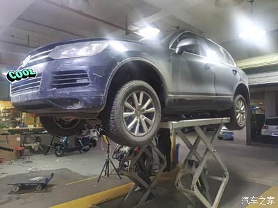

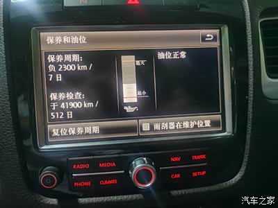

结束西藏旅行,往返里程超过4500公里,从纳木措返回到拉萨行车电脑就提示保养,想着机油也没少,就决定回到昆明再做大保养,回到家行李都没归置,就联系车坊,第二天一早就立马就把车送去,留LP一人在家慢慢收拾
到车坊的时候,已经超了2300公里,机油还剩三格。
上架开干,车已经脏到不像话了。

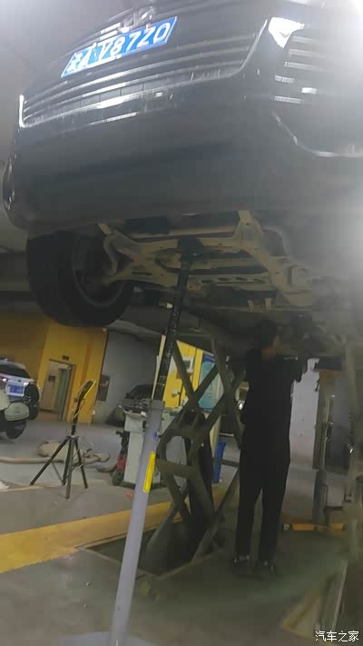

接下来就是准备材料。因为和车坊老板是老熟人了,家里的三台车一直在这里保养维修,老板也好说话,主材自购,其余的车坊找昆明大众汽配商拿。因为要吊装发动机,保养周期略长,刚好马上要回广东搬砖,不用车,交代老板慢工出细活,并再三强调必须按维修手册标准力矩拆装,不然影响后续使用寿命。

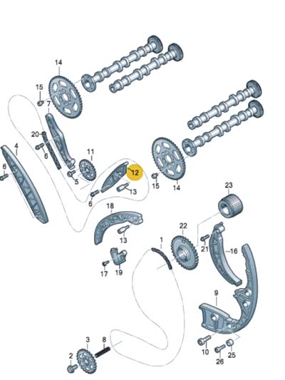

途锐维修手册上的正时系统组件。

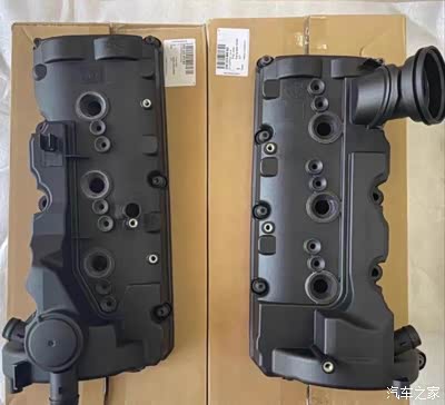

气门室盖总成

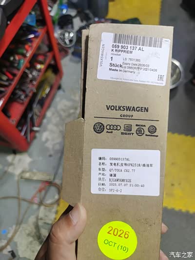

发电机皮带

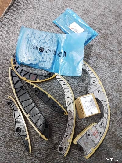

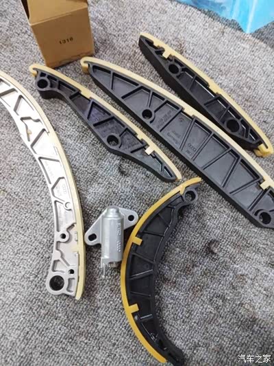

改进型的导链板。用电脑读取正时相位,显示度数为-3.36°,一般超过±5°才建议更换,担心链板被打碎,所以才决定更换。
配件供应商说这是改进后的材料,我表示怀疑。

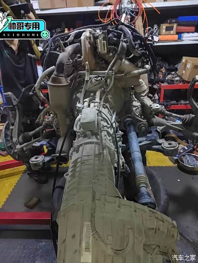

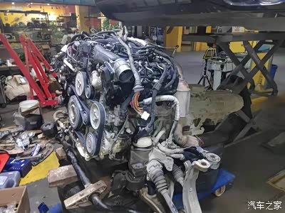

准备吊发动机和变速箱。
吊装前做最后的检查。
吊下来了。有人说吊过发动机车不值钱了,我说从没想过要卖车,会一直留着,并且现在也在有意识的囤一些易损配件,为以后做准备。
变速箱检查

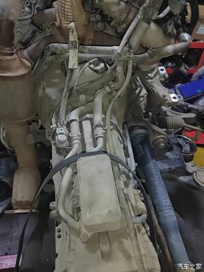

拆除附件前进行二次检查。

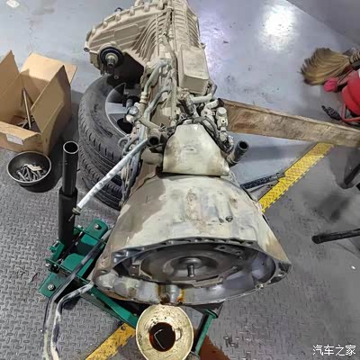

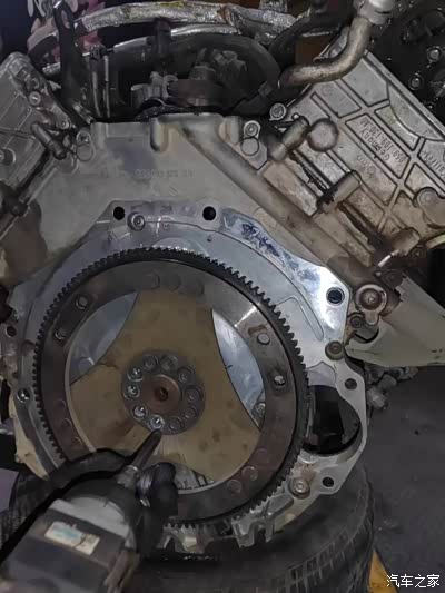

变速箱分离。车坊表示抬一次发动机也不容易,建议把变速箱拆开做次彻底的清洗和维护。毕竟车子也15万多公里了,费用也不高,就同意了。
变速箱壳体分离后需送到专业的变速箱维修中心维护。

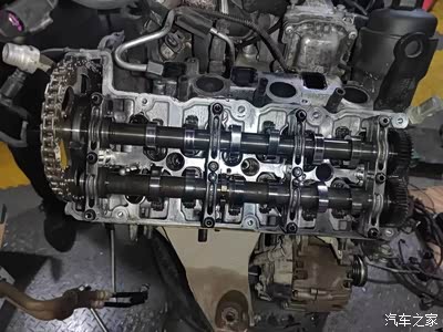

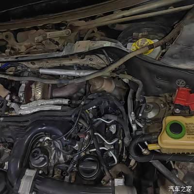

发动机打开后车坊老板都惊呆了,立马跟我视频,说没见过这么干净的柴油发动机。
基本上看不到油腻和污垢,对我一顿夸,说平时保养的好,舍得花钱。
干干净净,确实解压。

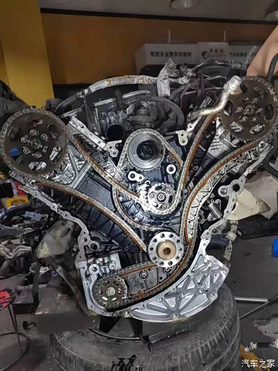

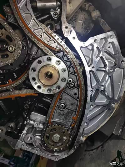

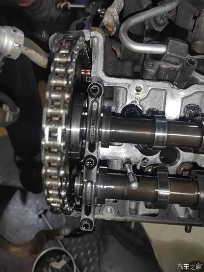

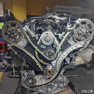

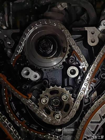

TDI的正时系统就是这个样子了
换新的正时系统前好好欣赏一下。
细节,还是细节。

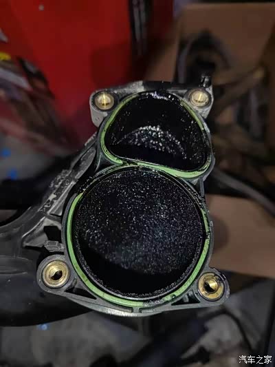

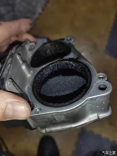

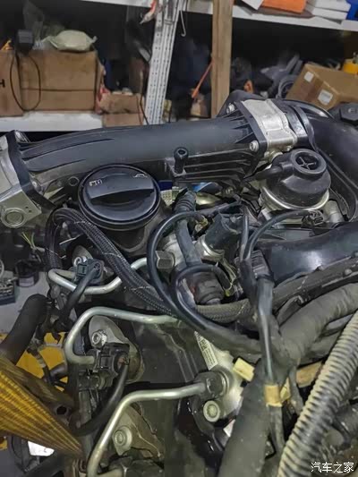

节气门又敷了厚厚一层积碳

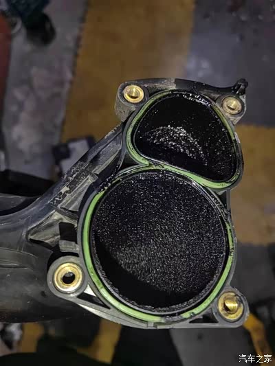

进气管也是如此。
距离上次洗积碳才过去一年,这积碳很严重了,决定换机油试试,博世柴机油暂时不用了,打算改用金美孚。

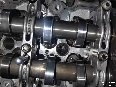

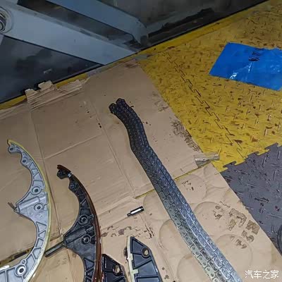

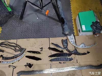

新旧材料对比,虽然都是原厂配件,但我确实没看出来有什么改进,除了导轨颜色不一样。

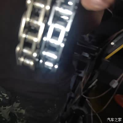

据车坊老板说链板磨损程度一般
链条有轻微拉长

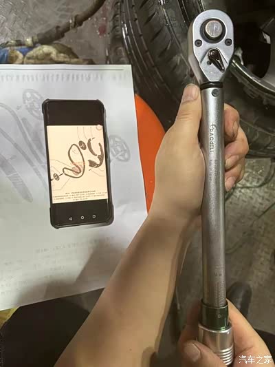

每个步骤必须严格按照维修手册,维修标准化,师傅省事,车主放心。

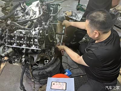

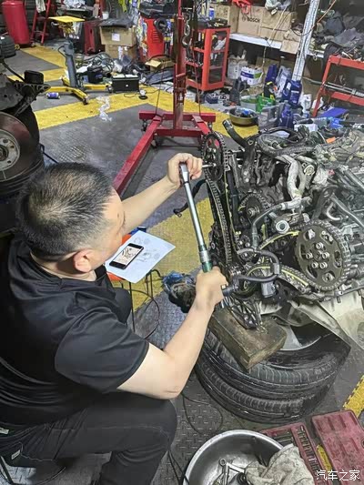

为了给我更换正时,专门买了一套正时工具,这才是负责人的态度。
车坊老板对照维修手册,亲自动手。

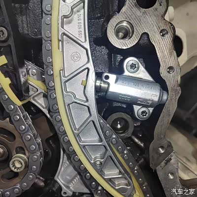

正时系统更换完成。
欣赏一下细节。
