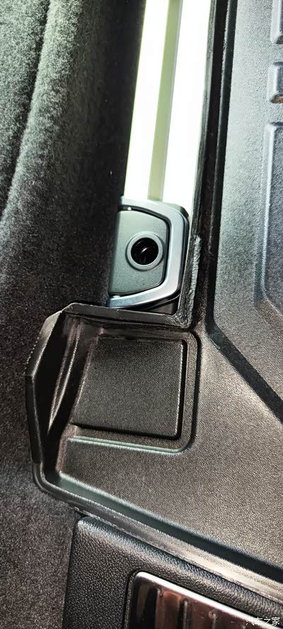

但由于我的车带有导轨系统,所以我一直找不到一款合适的后备箱垫。
原厂的后备箱垫质量很好,但是,使用上,要么用后备箱垫(防水泼溅),要么后用后备箱导轨系统(防止后备箱装载的物体在后备箱里滑动翻滚),二者不可兼得。(因为原厂的后备箱垫完全没有考虑垫上垫子后,导轨系统怎么使用,而且途锐后备箱的尾端下方也没有预留相应的锚点,所以放上了垫子后,也无法使用后备箱网固定装载的物品。这点,必须要吐槽。)

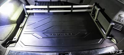

原厂后备箱垫,完全不考虑导轨系统的使用。
但我的需求是:后备箱里既能使用导轨系统,又能让后备箱具有一定的防水泼溅能力。

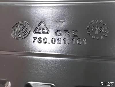

1)关于后备箱垫的材质,这款垫子的材质是PE的,就是聚乙烯(polyethylene ,简称PE)是乙烯经聚合制得的一种热塑性树脂。 在工业上,也包括乙烯与少量α-烯烃的共聚物。 聚乙烯无臭,无毒,手感似蜡,具有优良的耐低温性能(最低使用温度可达-100~-70°C),化学稳定性好,能耐大多数酸碱的侵蚀(不耐具有氧化性质的酸)。还有一个关键特性就是:PE材料的热熔温度通常在230度左右,很多PE材质产品制作的过程都使用这个特性热熔成型(这个特性在垫子的改造中起到关键作用)。

垫子背面的标识

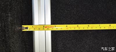

3)测量后备箱垫改造需要侧尺寸。这里,只要保证我裁切好的后备箱垫能满足滑轨系统正常工作就行,不用特别精确,所以有两个尺寸很关键。
改造好的后备箱垫需要档杆能自由滑动,所以垫子的边缘高度不能大于6CM(绑带的高度可以覆盖)
露出滑轨的最小尺寸不能小于7CM

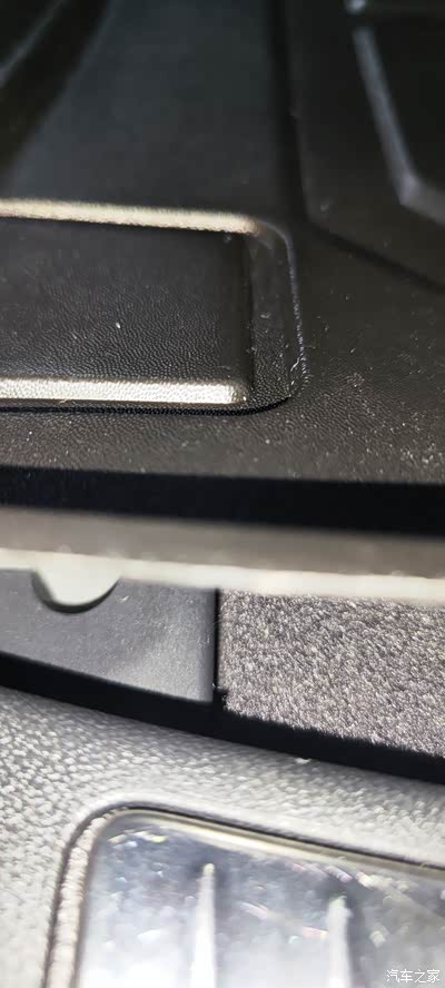

裁切留出滑轨部分的边缘其实只要不小于原垫子的方形花纹内侧就可以

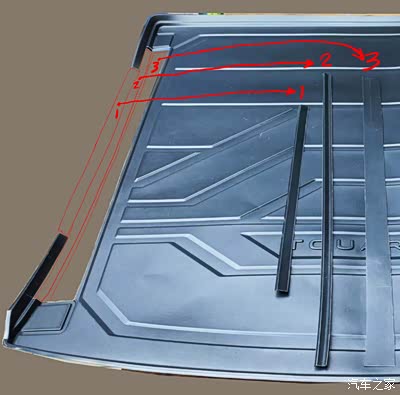

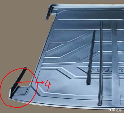

改造主要就集中在垫子两边露出滑轨的部分
裁切部位
主要弯折位置
把标注的裁切下的 2 这个部分,重新黏贴回垫子的左边最长的边上。由于这个边很长,用热熔焊接的方法不容易操作,所以这条边使用的3MVHB双面胶粘的,比较牢靠。垫子的四边,标记为 4 的部分,向内折好,类似于折纸,裁切成合适的尺寸,可以确保垫子的边缘都有格挡,可以有一定的盛水能力。

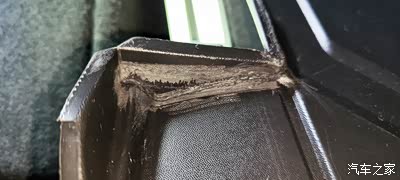

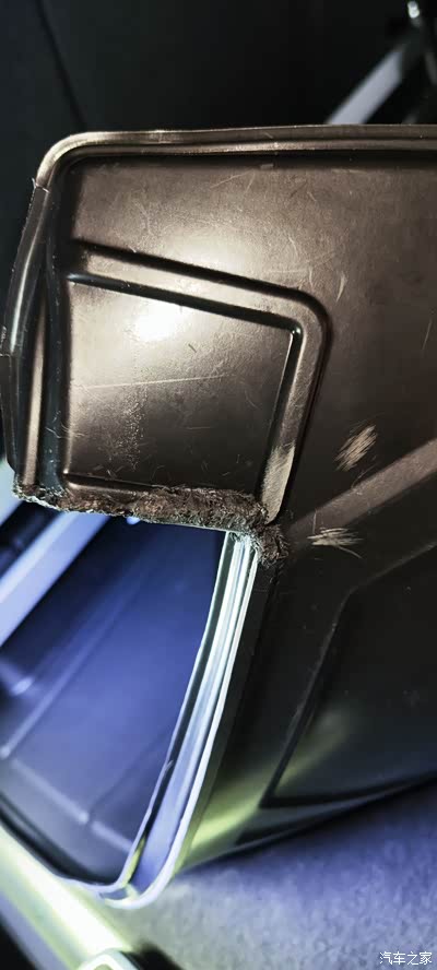

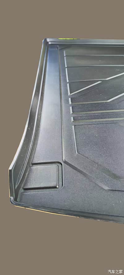

裁切完成,黏贴焊接好后最终的四个角的效果(完全用热熔焊接的方法)

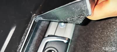

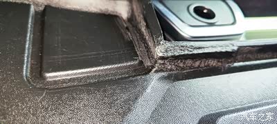

最后把所有接合的部位再用热熔焊接的办法加固一遍
完成粘合后,我只打磨了有些刺手的毛刺,原因是,垫子边缘的焊接痕迹其实不影响美观,突起的结构还可以起到加强强度的作用。垫子的底部,是和后备箱毛毡部分贴合的,粗糙一些,摩擦力更大,不容易滑动,也看不到。最终,完成了后备箱垫的改造。

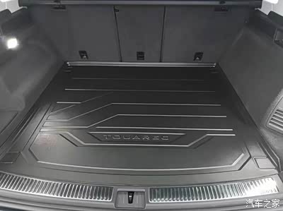

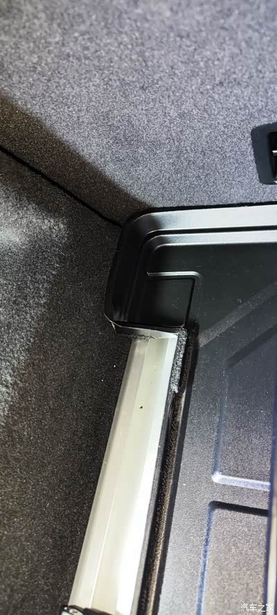

购买的原厂垫
改造好的原厂垫,完全符合了我的使用要求。
