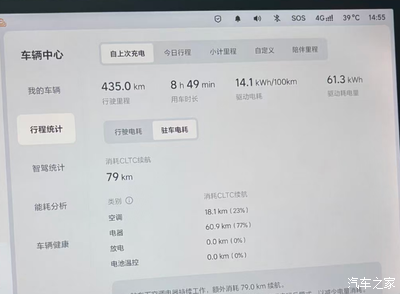

1.二个月电池衰减达到5%异常,但是宁德时代和理想的健康度仍然为100%!理想和宁德时代健康度造假!8月3号我电池经过理想界面显示,消耗CLTC718 公里后,电池放出83度电,理想界面证明,跟我7月份反应一致。但是理想的检测报告仍然显示100%!。同时我5.1出去时,两次测试,仍然可以放出87度以上, 一次可以放出近88度(新车冬天都可以87度),在2个多月,衰减了5%,以上都有图为证。中间无任何事故,正常使用,都是慢充和普通快充。
放出83度电的图
放出83度电的图
放出83度电时,CLTC消耗718公里,只余下1公里
计算方法:(驱动电耗/(驱动占CLTC/总消耗CLTC))/消耗电量比,我的测试基本全耗光,所以我的计算如下:
61.3/(530.3/(639+79))=83度!
我在五一的测试当中,算出均是87度或更高!(有图片证明,图片太多就不再多发了)

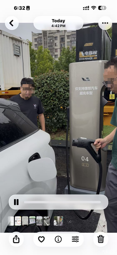

5. 理想5C超充存在宣传欺骗:我买车试驾几次,包括官方宣传一直说此车在理想5C超充上可以达到5C功率,事实上,我超充接近10次,没有一次达到300KW以上,从冬天到夏天,无任何时!之前 向理想投诉,又说要预热,那春节夏天还要预热吗? 5C的超充功率=140A*5*685V及以上~=480KW,我不知道有多少人达到,我的远远达不到!8月11号,理想4S经理和技术亲自带我车去测试5C超充,从38%开始充,提前半小时电池保温。充电最高功率为298KW,理想同学还说正常,这真是睁着说瞎话,理想一直宣传在理想5C桩上,5C功率(480KW以上),10分钟充电500公里的宣传是瞎吗?而且预热38%测也是只有290KW多一些,关键是4S经理恶心至极,让我低电量去测,我当时去之前说40%多是否可以测?他说可以,到现场变成38%,没有提出任何意见!现在又说没到10%,不问不回,浪费别人时间!前后矛盾,从来没有提醒我说要10%测,又后又怪我!关键回复说,如果达到300KW出头就是正常,这理想是造假大王吗?
