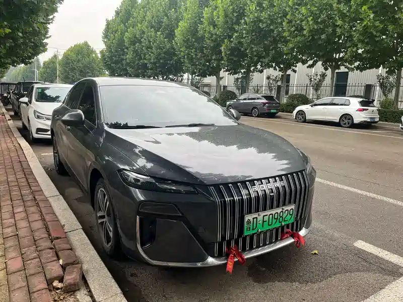

买车之前我在10万级中型插混轿车里对比了很久,秦L、吉利A7这些热门车型我都挨个试驾过。对比完空间、动力、底盘质感和价格,当然主要是价格空间,哈哈,毕竟家用车又不要求运动,也不看重数据,对于我来说,空间大,便宜,安全就够了,最终敲定了荣威M7。
如今提车不到10个月跑了10500公里,其中市区道路8500公里,高速2000公里。
