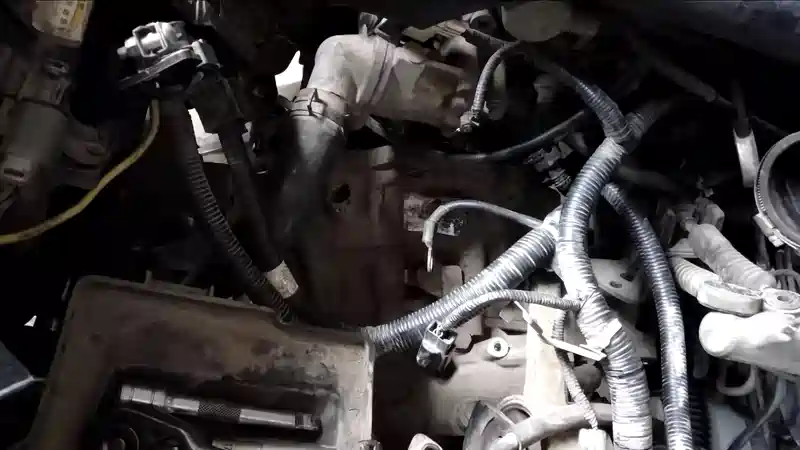

首先拆掉发动机仓里面的电瓶,空滤,拔掉跟变速箱这一部分有关系的插头,支架等等,只要碍事的都得拆掉
变速箱上面的螺丝这时候也都可以拆掉了,然后升起来,有护板的拆护板,护板拆完了放油,拆下两个前轮。

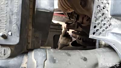

松掉球头跟轮胎连接那个座的大螺母,不知道专业叫什么,别笑话啊,螺母外面有个开口发夹销,搞机械的一看就知道了,然后砸,让球头从座上脱开,往下就是拧下下三角摆臂的螺母,也得砸,让三角摆臂脱开,大家看看图片,那个有点发白的地方,那是锥形连接,不用力砸脱不开。
左边还没拆下来的半轴跟开裂漏油的球笼套
上面提到的拆下摆臂三角的螺母
这些都拆完,半轴可以抽出来,如果不是为了换球笼套,半轴可以不用完全拿下来放地上,搭在上面也可以,下图就是拿下来漏油的左面半轴,内套没坏,就不用换了,之前有护板挡着看不准,就花了25元一起买了备着了
右边的就挂上面了
