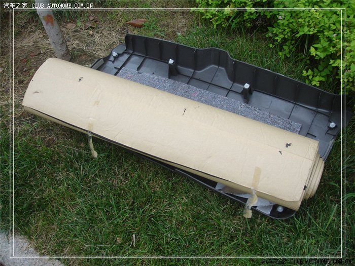

前一段团购了一批隔音材料(止震板+隔音面)。
因为是自己做。所以力所能及地每天做一点。

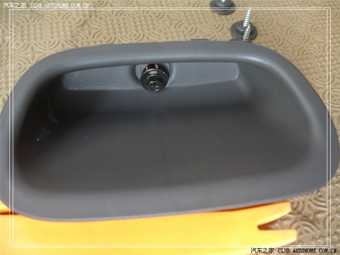

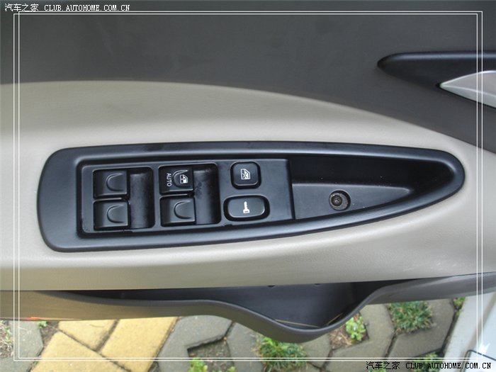

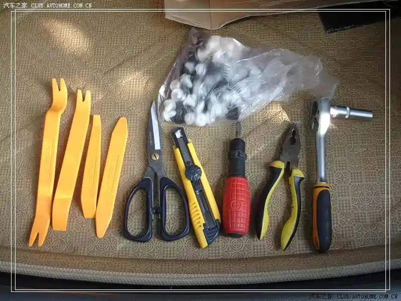

拆卸时最好用专业拆卸工具,避免产生一些撬痕。还要准备一些各种卡扣。。。

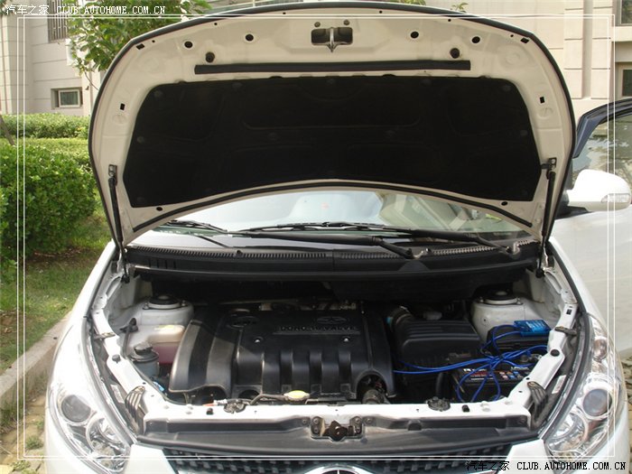

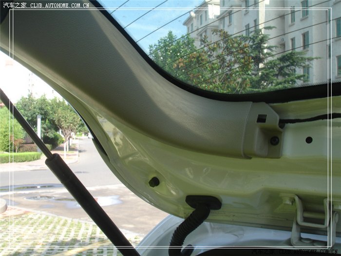

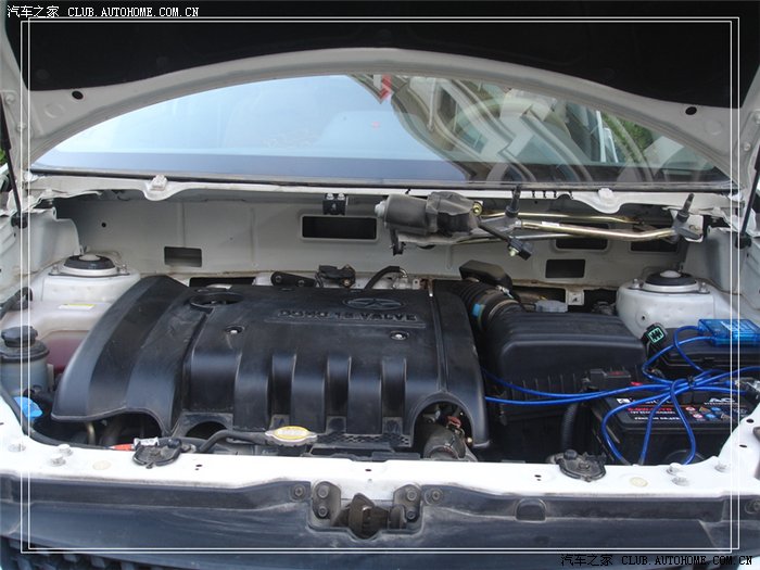

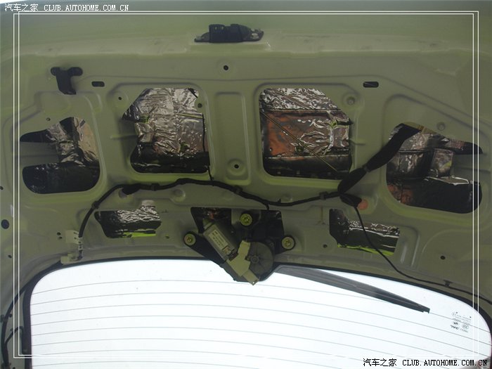

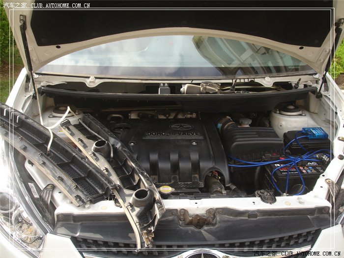

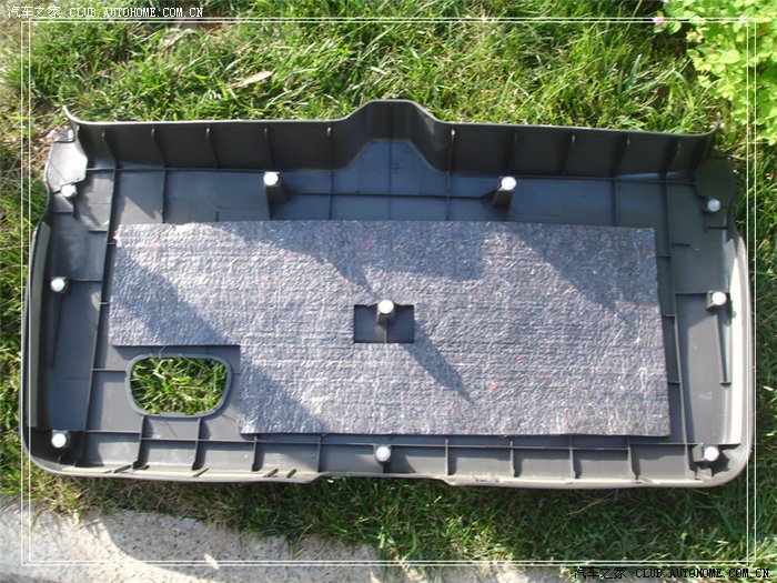

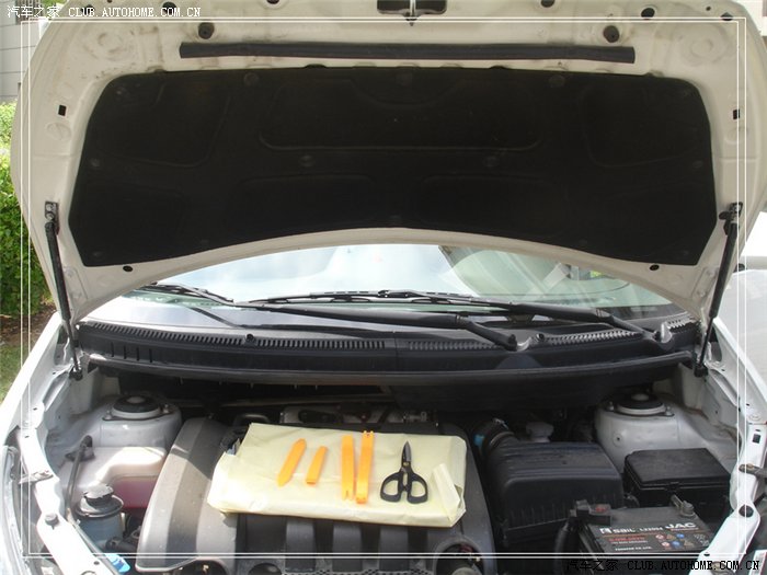

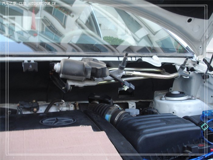

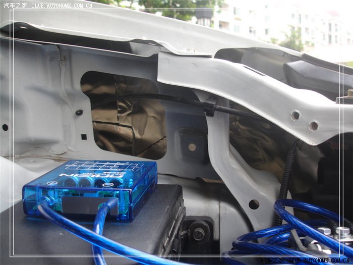

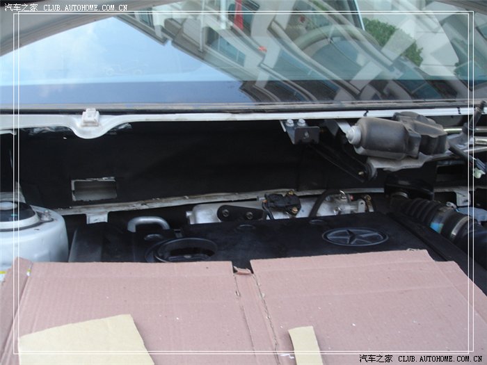

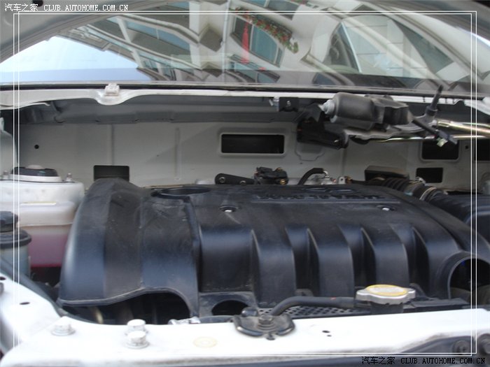

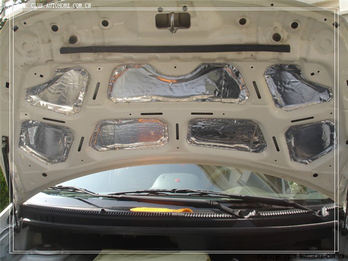

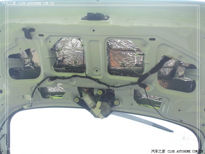

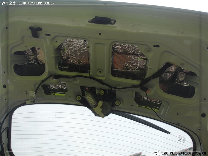

发动机盖:
豪华版的发动机盖有隔音面。但还是简单地贴了一点止震板。

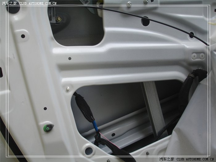

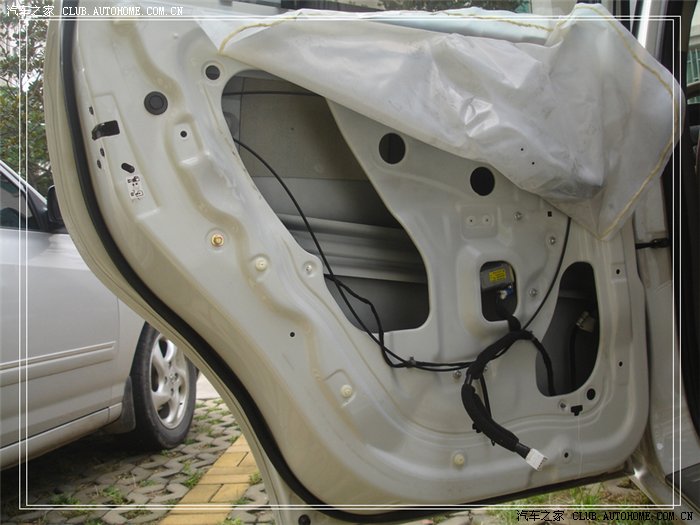

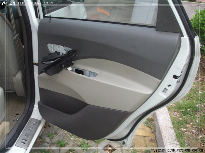

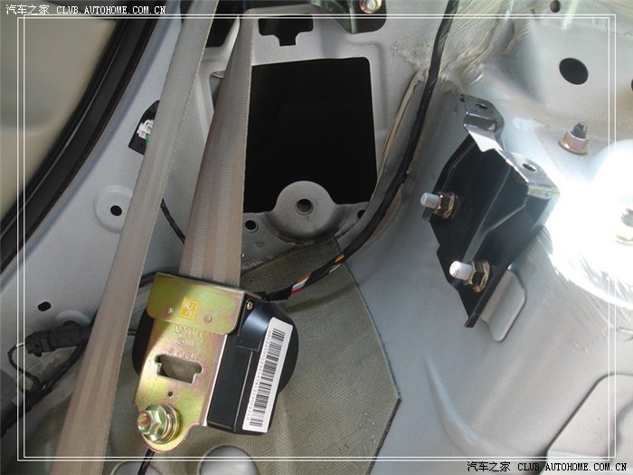

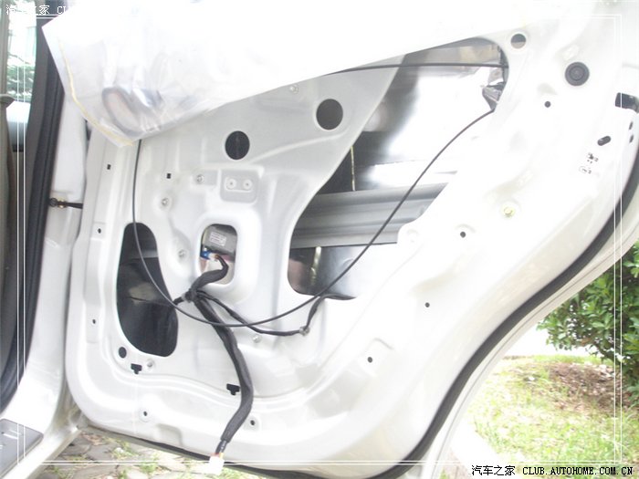

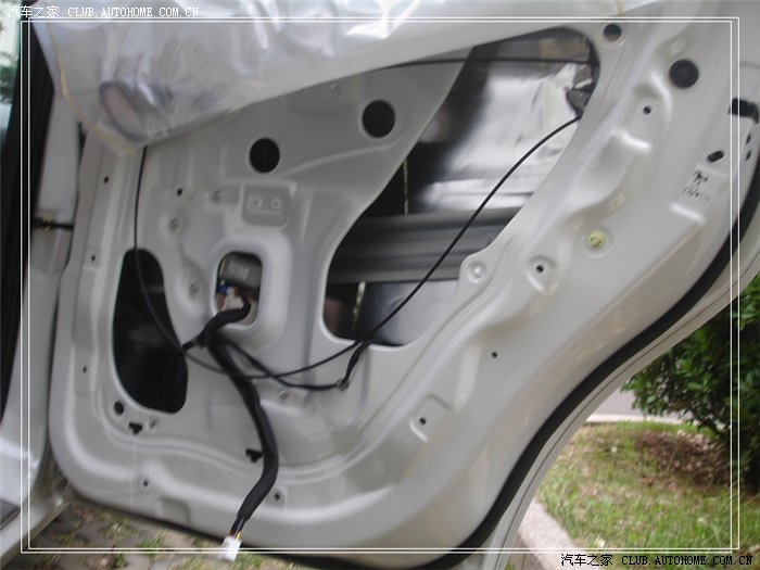

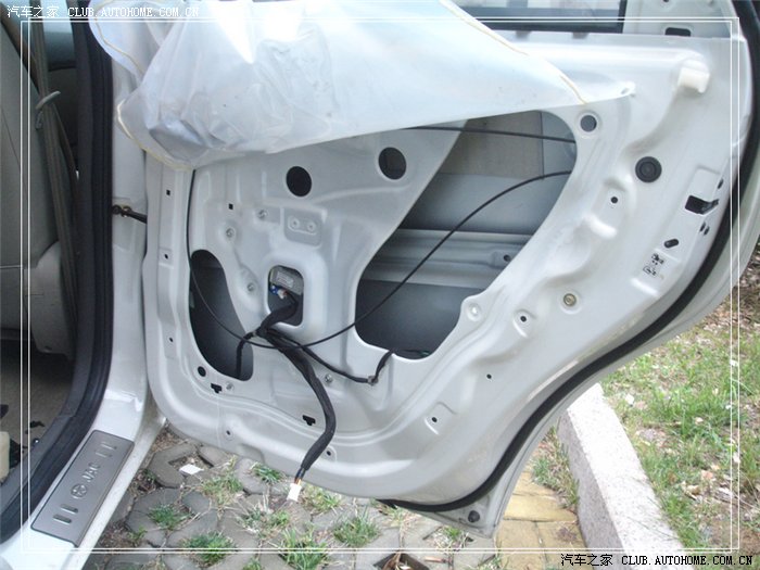

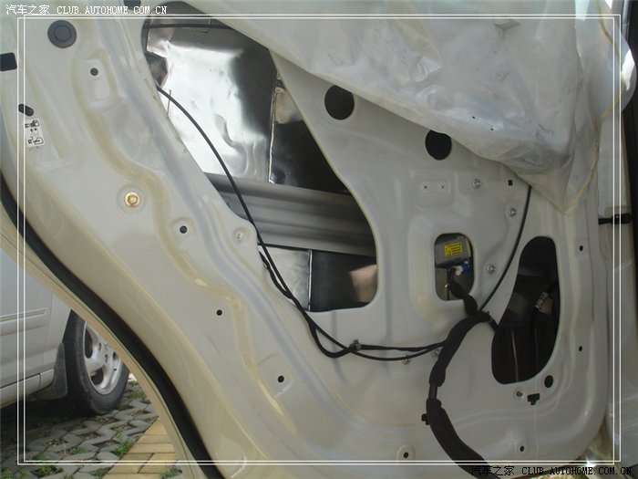

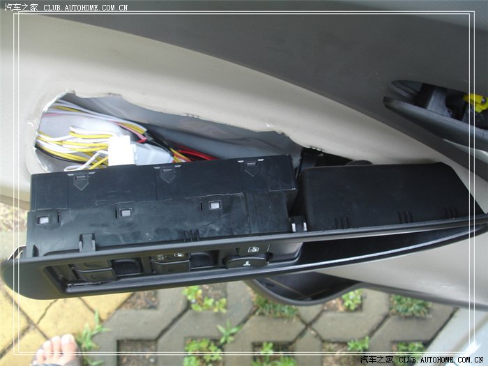

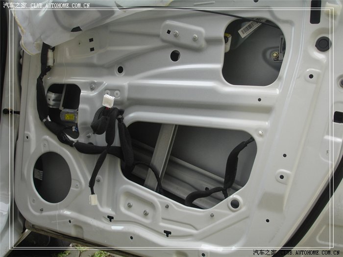

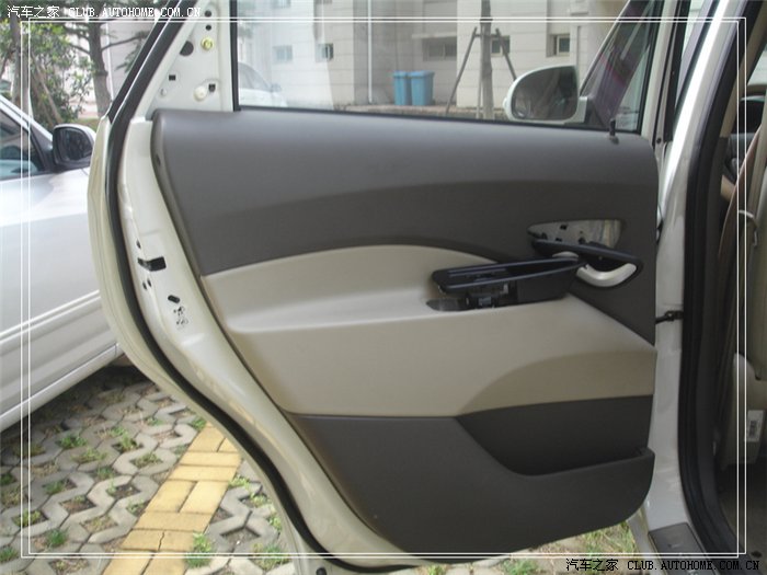

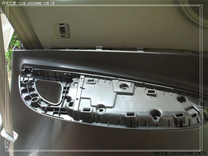

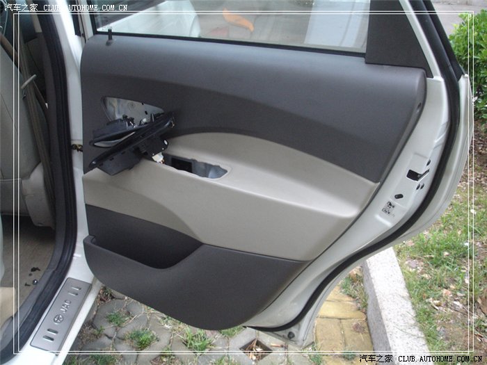

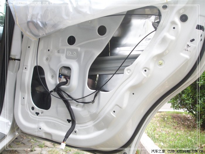

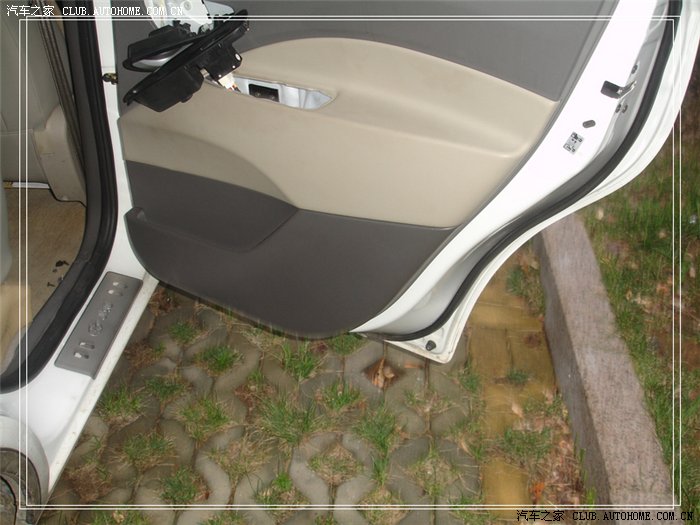

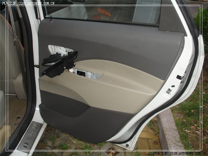

后门:

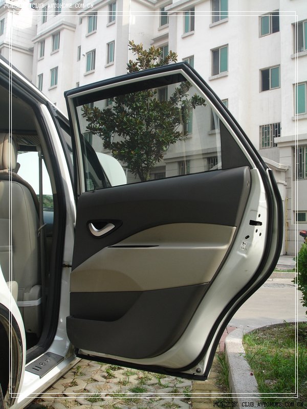

拆卸顺序。。。

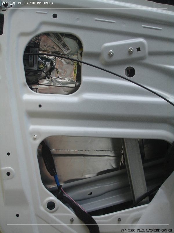

面板内的用垃圾材料贴的原厂隔音面。算是废物利用?
在贴隔音面时,忘记拍照了。。。

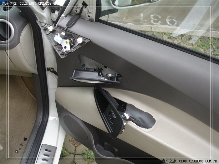

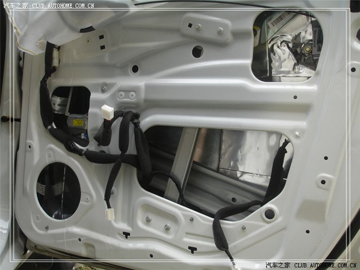

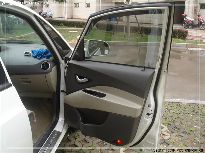

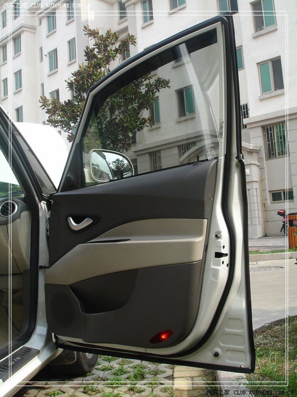

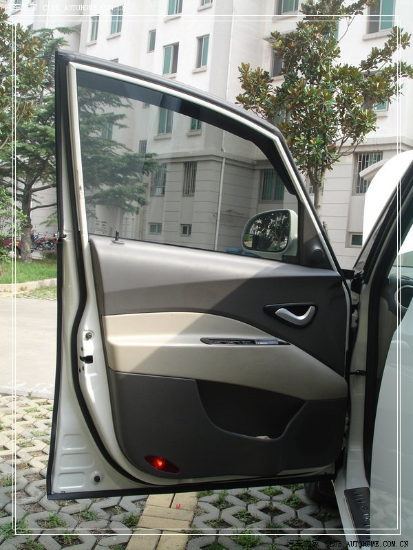

前门:

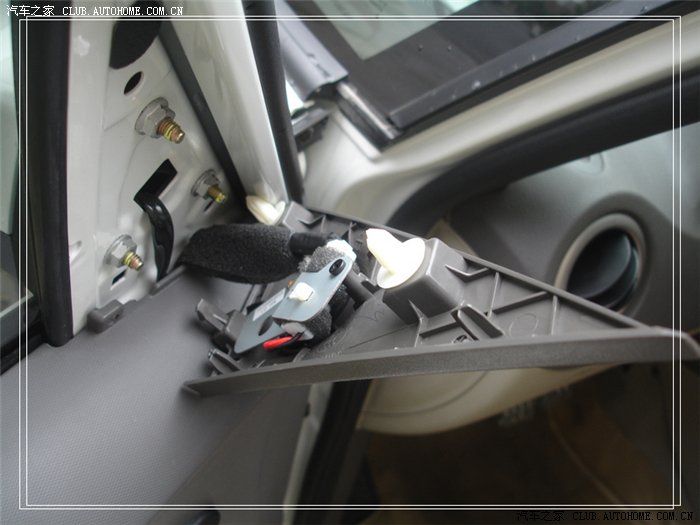

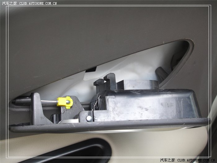

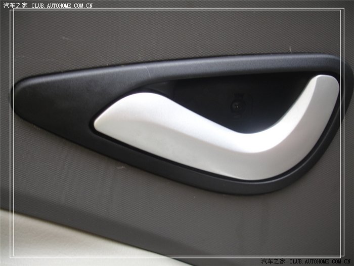

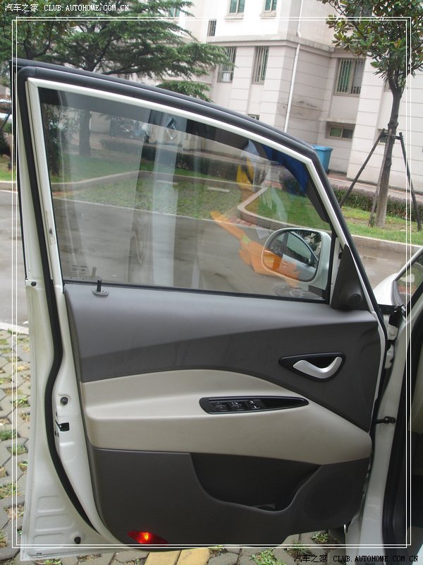

要动工具的部位。
贴上止震板。。。
可能太投入了~有些部分没有及时拍下来。。。

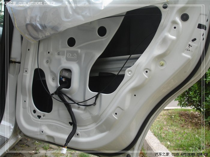

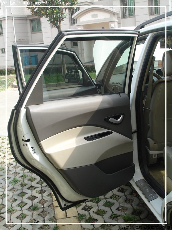

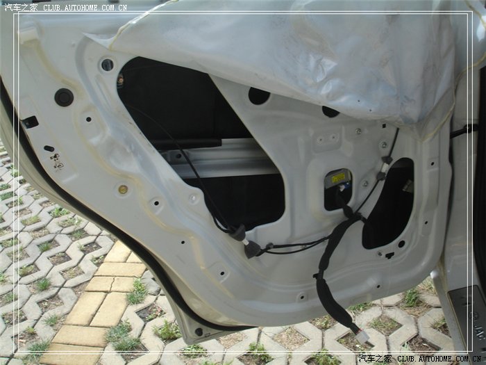

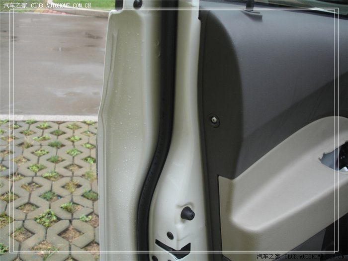

后门:
比前门简单一些。。。

近期车上增加了不少电器(油耗仪,空气净化器,导航,电子狗,行车电脑等)。
考虑对车用电的负荷,安装了一个整流器。

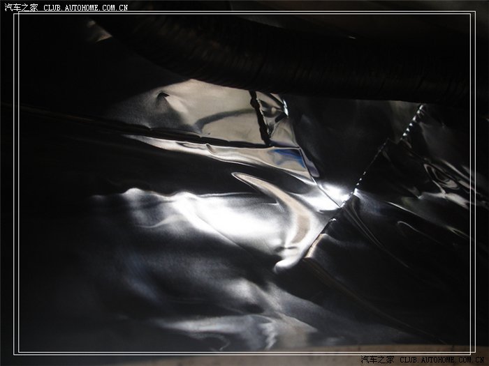

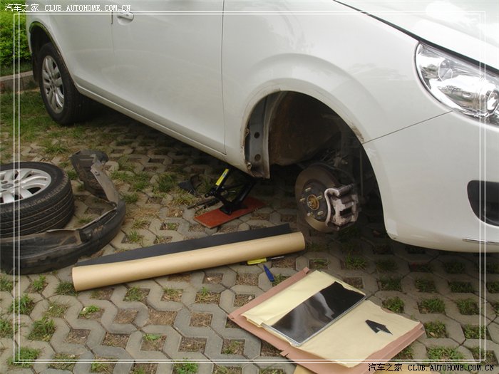

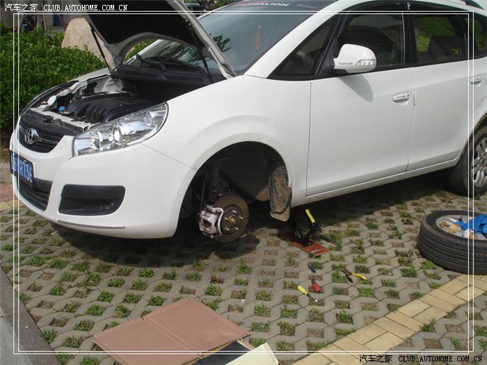

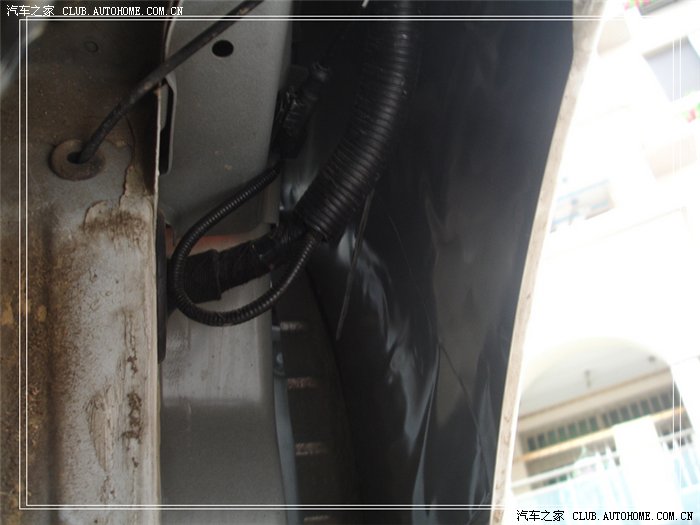

前轮,翼子板:

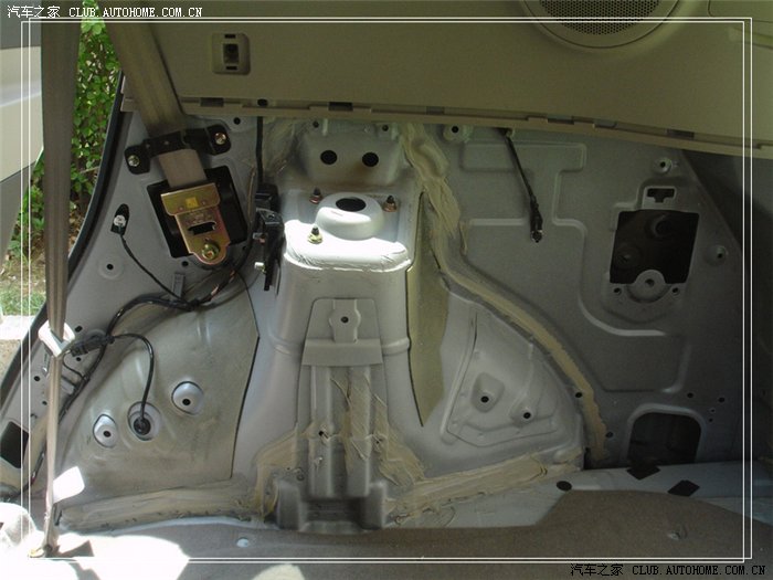

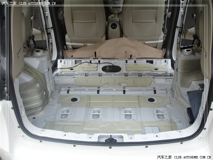

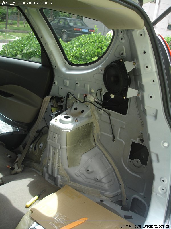

后轮,后侧面:
内部比较难贴~有限的几个可伸手的小孔。要缴成一小张一小张,然后往里贴。。。
赶上盲人摸象了。很费时间。。。

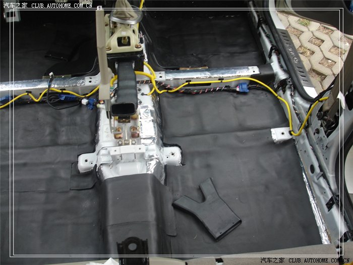

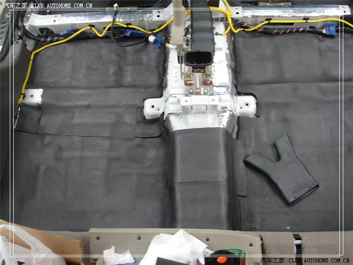

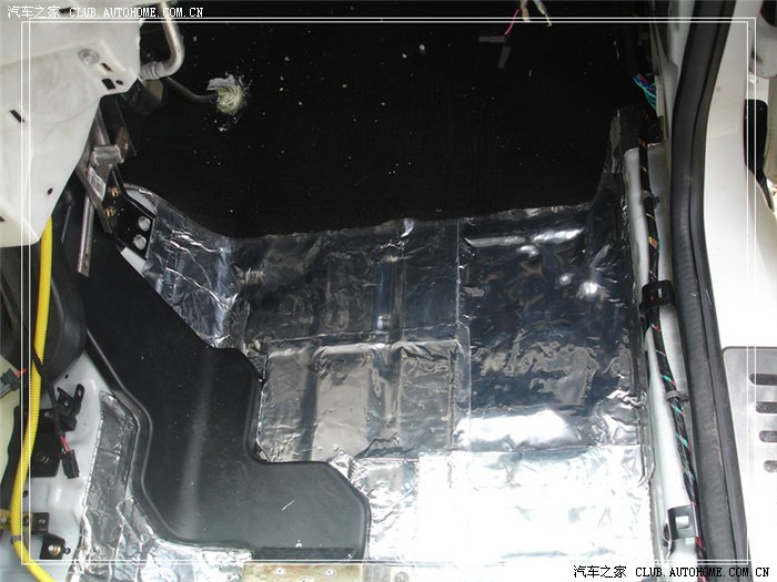

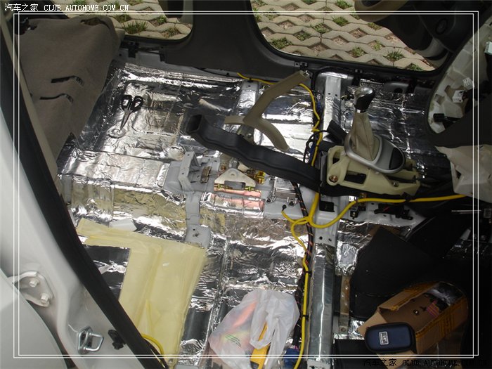

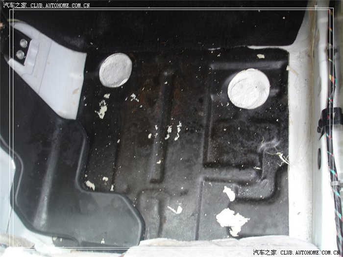

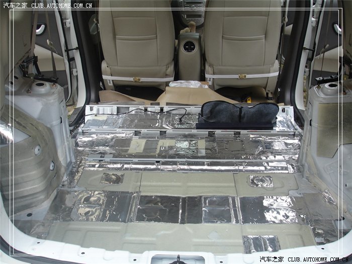

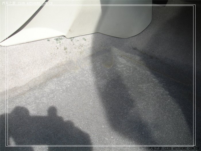

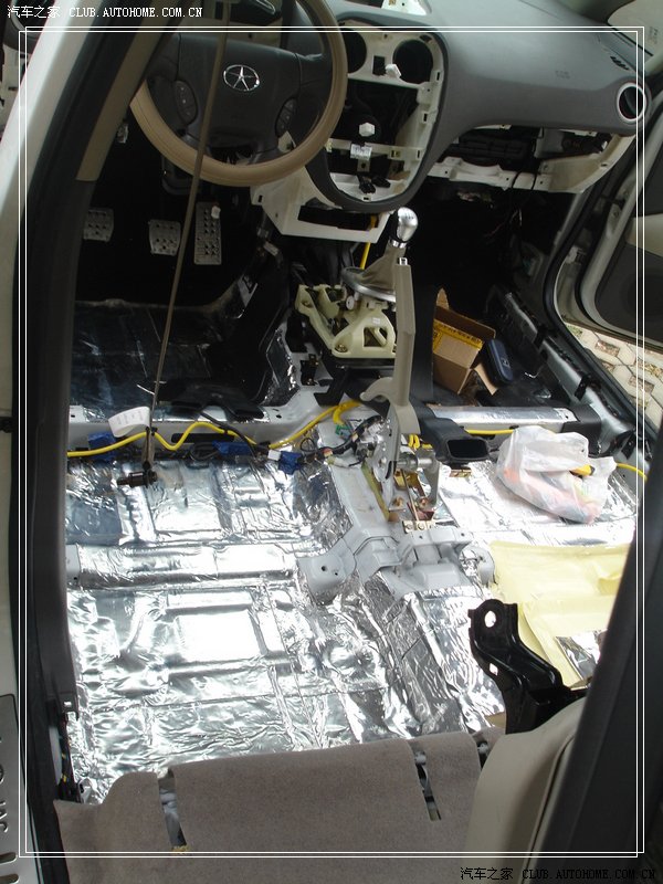

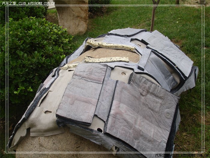

最后是地板。。。

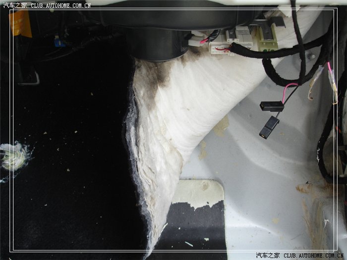

打开地胶发现地毯很湿~看到有几处发霉,不是一两天的事情了。。。
刚打开时,这里有一公分厚的水。。。晕~~~
只好进4S修了两天。。。说是排水在槽密封不好~无语~~~
还是晒一晒整个地毯吧~
隔音作业到此为止~

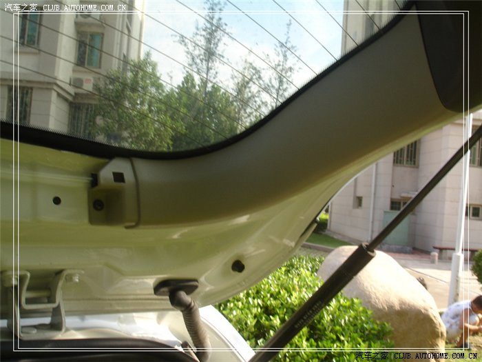

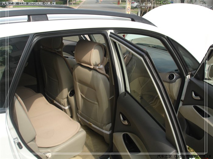

下面是密封条作业。
最后谈谈感受吧~
隔音效果怎么样?
不敢和豪华车做比较,但乘坐感觉不亚于20W的车。
不敢保证能达到50%的隔音效果,但30%是有了。。。
隔音改变不了原车发动机,车体,轮胎等的噪音。。。
只是增加了内部乘坐的舒适性。
