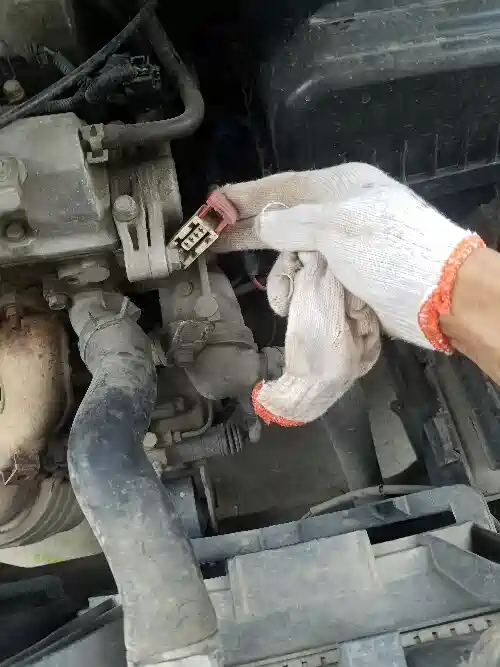

拔掉氧传感器的插头,拆下传感器

拔掉氧传感器的插头,拆下传感器
