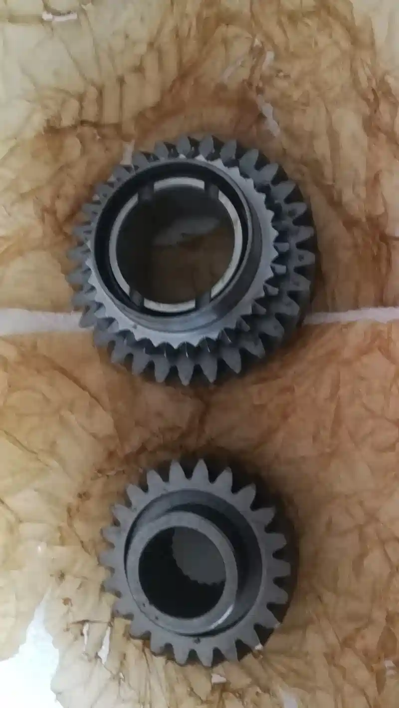

      关注汽车之家江淮论坛很久了,对更换江淮和悦rs的五档齿轮一直没有下决心。直到过了保修期,又要跑高速,才决定更换齿轮(超齿)。主意已定,马上订购一套齿轮,见图:
订购的齿轮

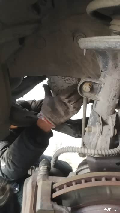

上架开工
拆卸原齿轮

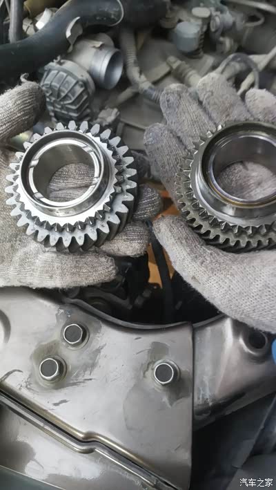

新旧对比

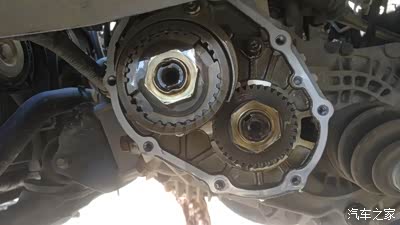

安装完毕。

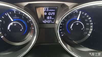

       历时2.5小时,胜利完工。第二天到高速上试了试,改前3500百转跑110,改后3000转跑120.效果还是比较明显的。
