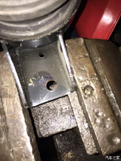

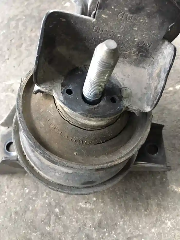

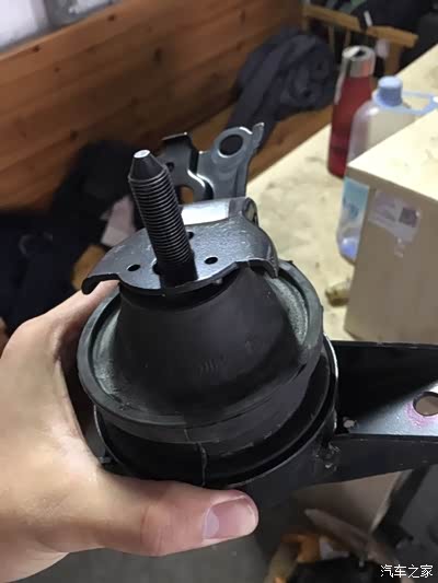

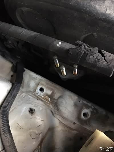

自从两个月前发现方向盘震动厉害、发动机噪音突然变得不可忍受,就想着要换右机脚,但是我这个人闲不下来,又跑去自驾游又跑去玩的,时至昨天,趁着给车子因为倒车雷达主机坏了要换的机会,在几天前留在淘宝买了一个伊兰特的右机脚回来,进行更换。下午5点开始搞,到了六点多差不多七点把弄好,最麻烦莫过于给新机脚开孔,两个小工足足弄了大半个个小时才搞好开孔,安装上以后,方向盘不震了,发动机噪音也小了很多,开起来很舒服。
旧原装右机脚,有裂纹了,难怪发动机这么吵,方向盘那么震
新机脚,看起来都那么舒服,等下小工噩梦就要来了……开孔
开孔准备,上钳台

机脚拆下来以后的样子
