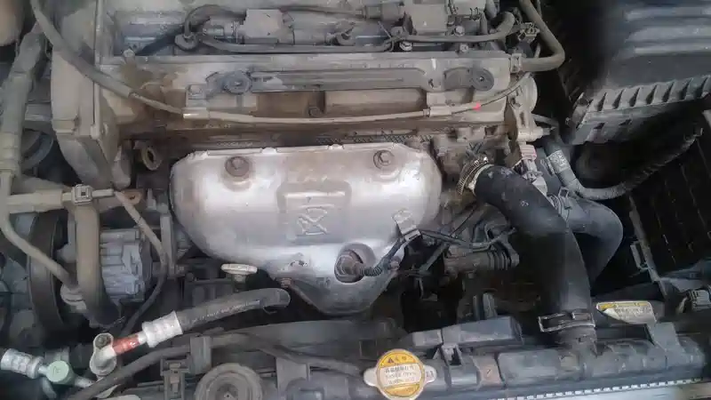

我也做清洗了,因为我的2010年的车,起步或红灯起步偶尔会亮氧传感异常故障灯.
早就想处理了,现在刚好看到作业,照抄就是了.

准备拆隔热罩
拆开隔热罩
