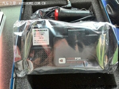

开箱后里面很饱满!
主角爆照了!

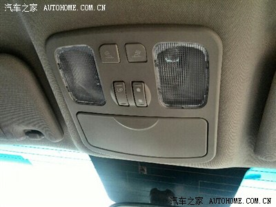

突然间有种从天窗取电的想法!然后就行动起来了!我看了看供电是12V的,和天窗上的电压一致!省掉了买12V转5V的变压器了!这是出乎我的意料的!

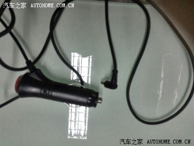

这是旧的行车记录仪的电源,把线减掉后派用场的!
准备拆咯!!!
很简单,就两个螺丝!

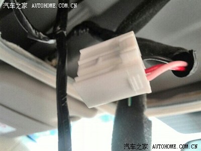

里面的线束!

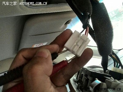

这个接头就是要来取电的!!
先测下电压!电压没问题!
看到了吗!要接粉色和黑色,红色是长电,粉色是打开ACC后才有电的!
开始剥线。
线接好了!
用扎带绑住!怕异响!

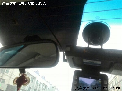

测试下!能正常使用!

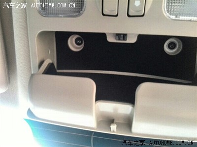

准备拆咯!!!
很简单,就两个螺丝!

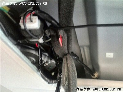

里面的线束!
这个接头就是要来取电的!!

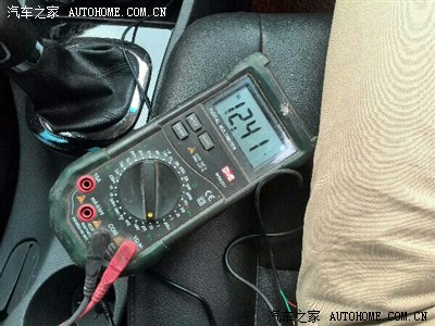

先测下电压!电压没问题!

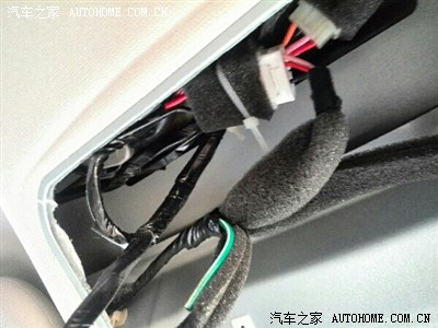

开始剥线。

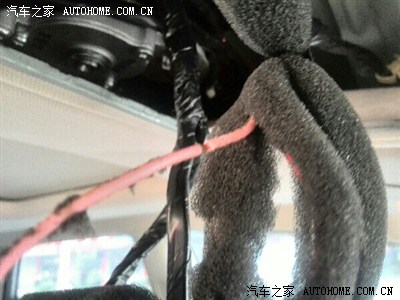

线接好了!
用扎带绑住!怕异响!

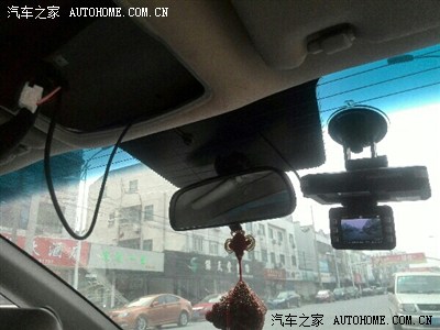

测试下!能正常使用!
