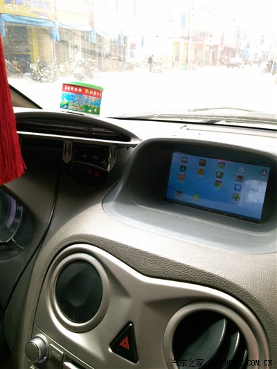

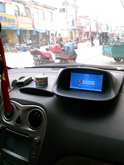

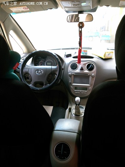

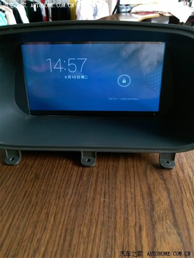

经过一个月的筹备,两次动手,终于成功安装,解决和悦rs原装导航偏低和在光线强时,显示屏看不清问题。为什么有两次安装,有图片解释。开始上图:

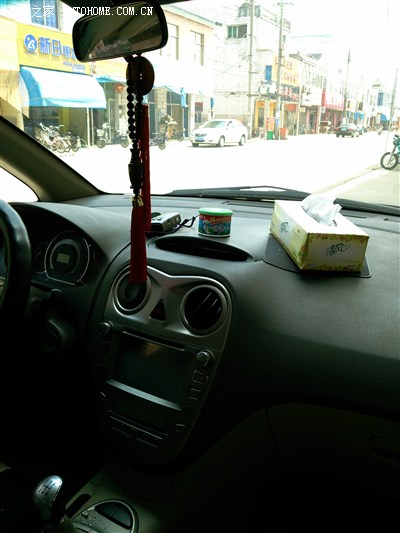

拍照留恋一下

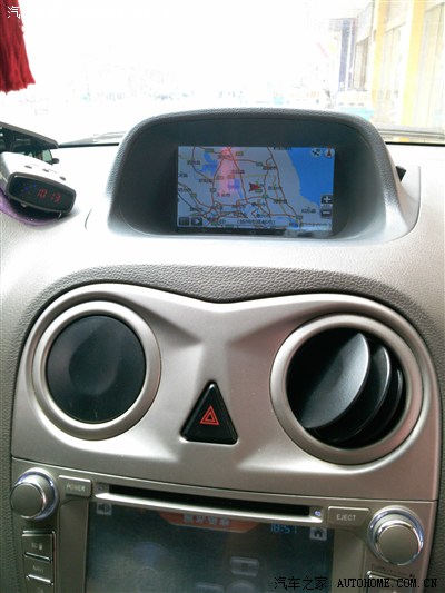

在来张远景
即将上任的近照

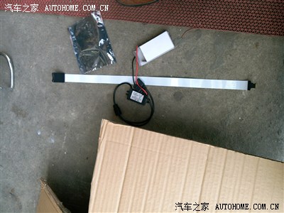

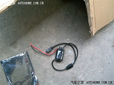

降压模块,两UBS接口
再来张

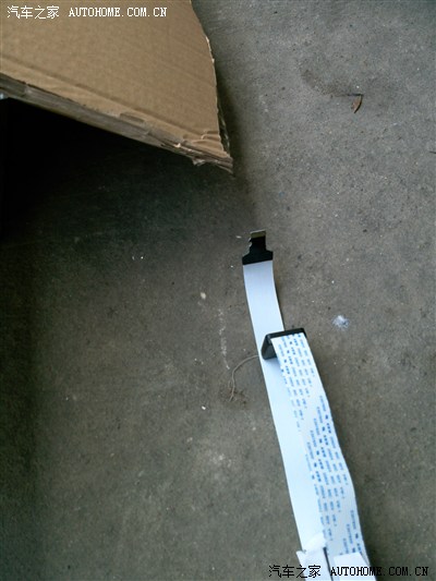

升级必备的USB卡延长线

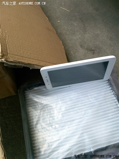

猪脚隆重上场,欢迎欢迎
屏幕保护膜有点花,是试用了近一个,发现没什么问题。可以胜任。

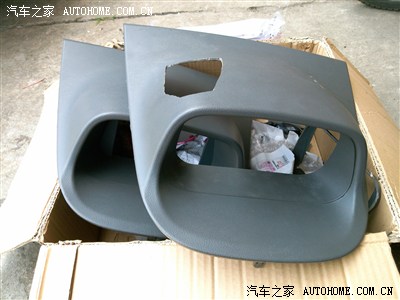

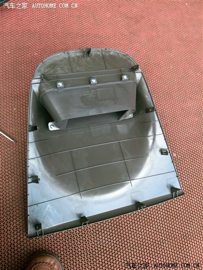

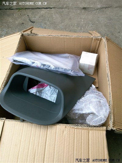

隆重介绍一下两个盖板。

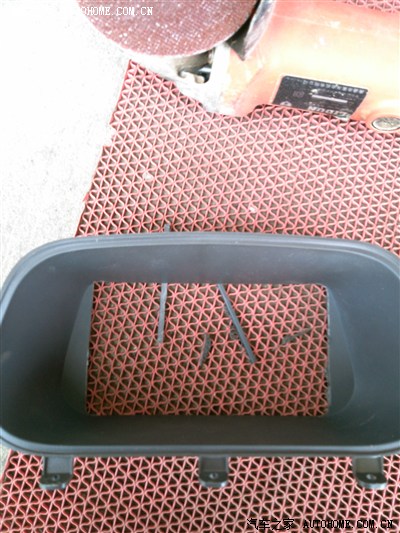

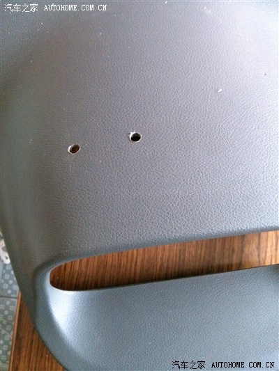

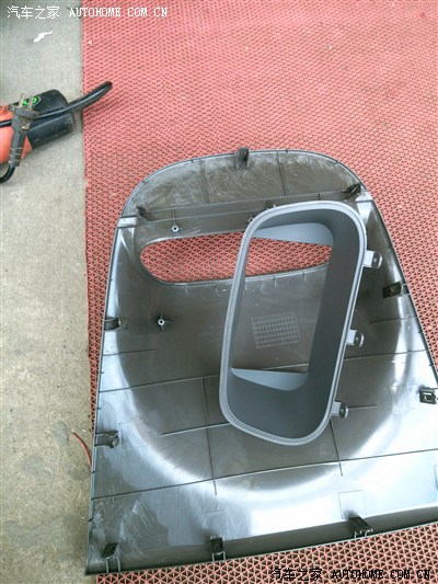

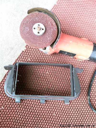

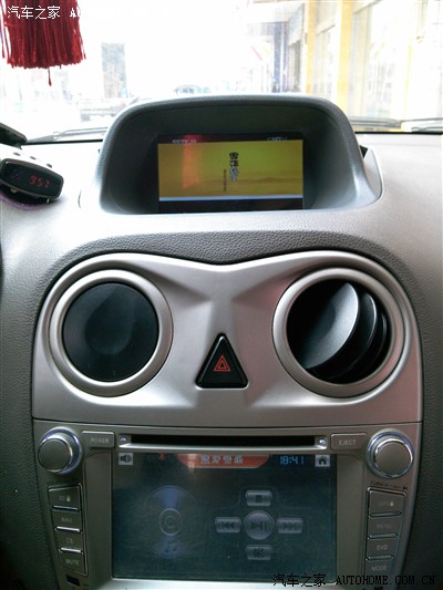

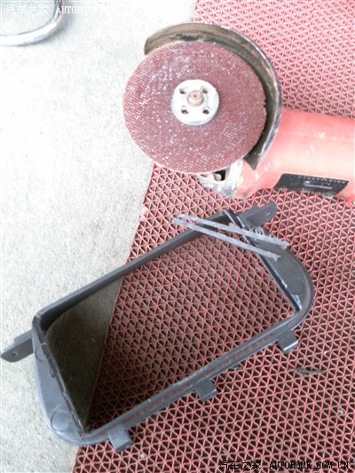

下面是在4月份扩口安装的,因这平板带前置摄像头,想导航盖上开孔露出摄像头,做行车记录仪。
往下看:
扩了好大,摄像头还是不能拍到全景,这款摄像头也不太清晰,最后放弃行车记录仪,重新又拍了一导航盖板,下面的就是。

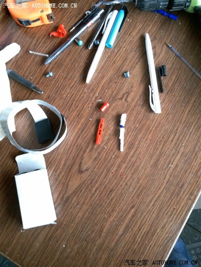

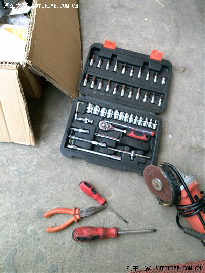

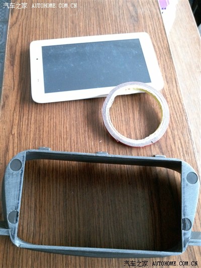

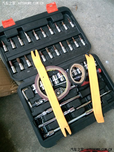

上工具,简单的小工具,别笑啊。
开工了。

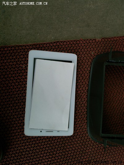

按平板的显示屏剪一硬纸板。
开始划线切割
切割成功,开始磨边
效果图,上边中间有点变形,是天生的,下步和平板粘贴是,用力向外抵:

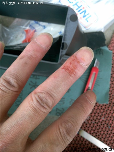

切纸刀修边时碰到手了,留了点血。

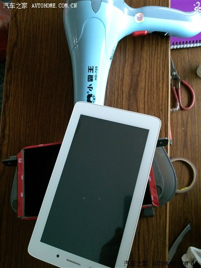

准备粘贴:

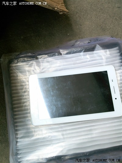

3M是必不可少的
吹风机加热
开始粘平板了:
粘贴成功
开机看看

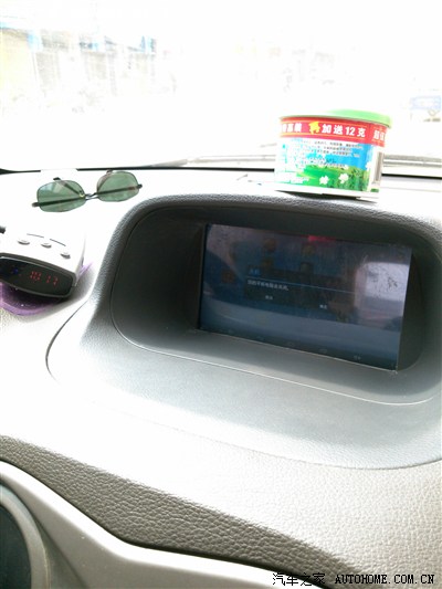

试试看看,还不错

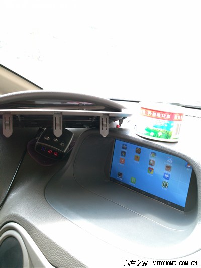

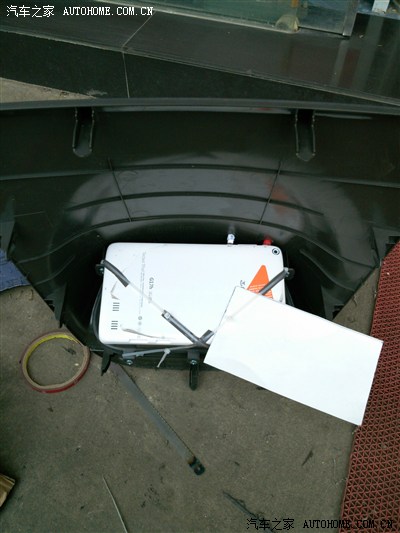

开始绑鸭子上轿子了
比试一下:
通过

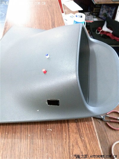

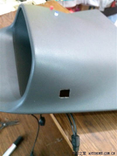

还有USB和sd卡开孔,这两孔费了时间了,太小磨光机不好使。最后后电烙铁和切纸刀搞定
开小孔还是电烙铁好用

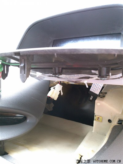

左右两孔都开好了,开始接线了

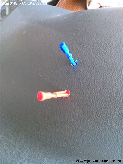

这接线头是原来改后视镜加热剩下的,本着不随便破线的原则哦。
取电也就不啰嗦了,我也是按论坛里大侠们的程序:粉-灰,不多言了

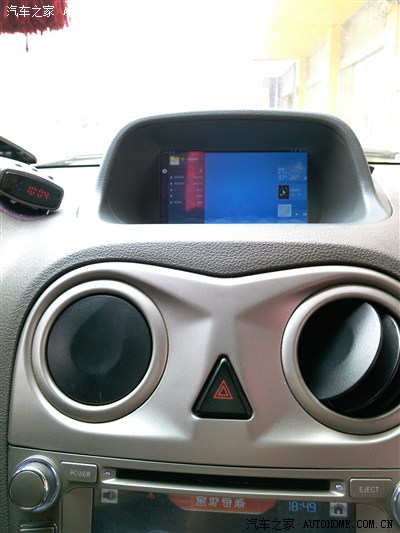

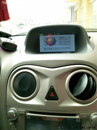

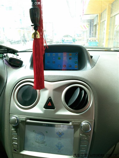

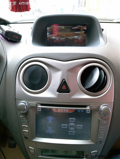

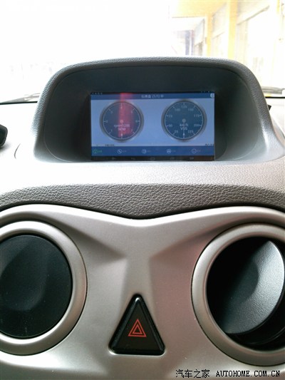

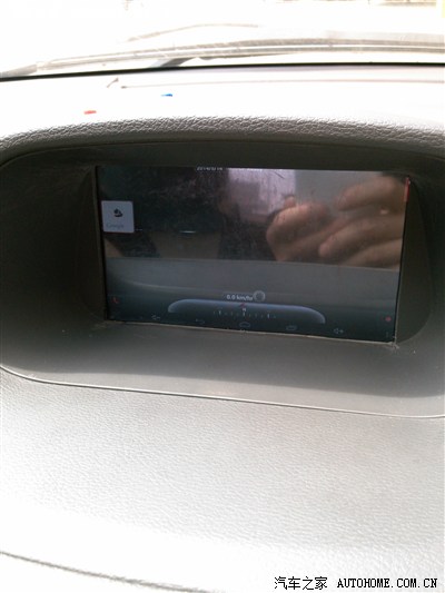

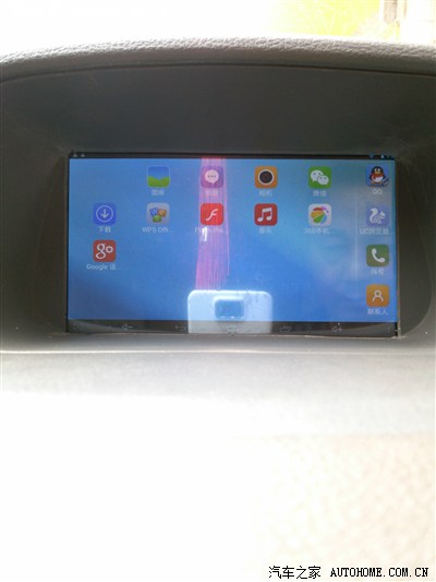

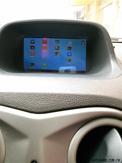

看效果吧:安卓的强大,同学们。
不多言了大家就仔细看吧,有惊喜:
行车记录仪流产:汗
原与替补,大家说那个爽
小三强势来袭,原配下岗纪念照
关机收工:
