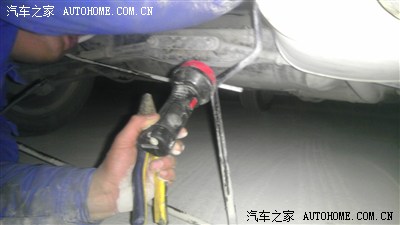

和衣趴到地上!拿手电照着,拆架子!
天色已晚!手机像素不好,各位看客将就一下!
下面空间实在是狭小!行动超极不便!而且是在满是灰的地面上趴着,躺着!
架子是两个销子销的!
