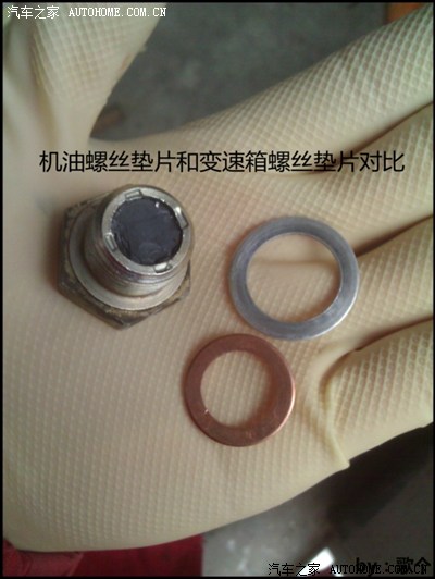

现在知道了,变速箱也和伊兰特是一样的!配件基本通用!
要提醒大家,密封胶也是有保质期的,不过一年只用两次,每次才用这么点,真是浪费啊~~所以无视保质期吧~~
因为说明书上说是2.1L,所以我还剩下900ml,多冲出一点儿怕什么!

变速箱油说明书写的是2.1L,实际上,减去剩余的和浪费的,我加进去了大概2.4~2.5L
机油说的是4L,我前几次保养一直加了2.8L,这次自己做放的比较干净,加了大概3.6L
防冻液说是7L,实际上大约是4.5L
这些东西真的只有自己做过了才会知道。
