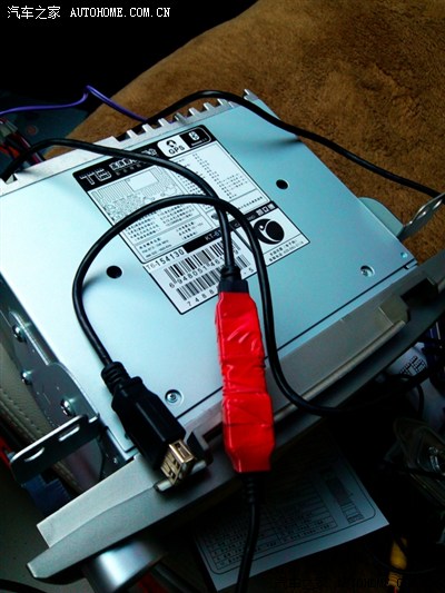

机子后置USB接口,线太短,自己准备一根长一点的USB延长线
USB延长线插好,裹好胶布,为了防止脱开
