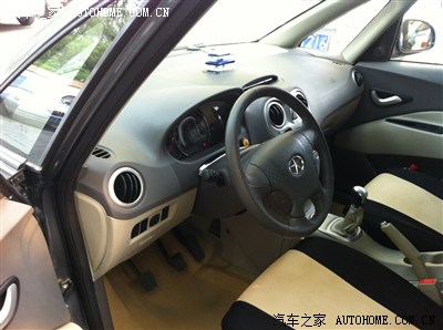

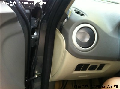

准备从驾驶舱左侧走OBD信号线,这样美观,大方。
左侧小板近照。

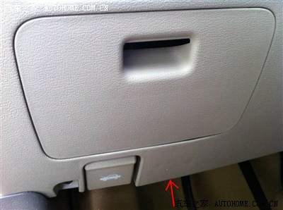

有不少朋友问OBD接口的位置,这里给大家指指和悦RS的OBD接口位置,位于发动机舱盖开关的右下部,一摸就摸到了,是固定好的,不是一根甩出来的线,这样便于OBD兼容设备的连接。

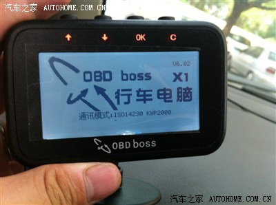

我购买的OBD行车电脑,boss版,为了避嫌,这里不贴出淘宝购买的截图了,在最后我会给大家道出缘由。

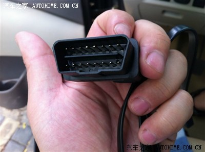

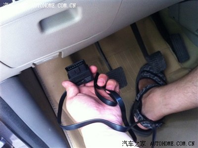

OBD行车电脑的插头。
准备强势插入哈,呵呵,好男一身毛,各位看官见谅,毛腿有点碍眼。

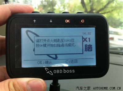

如果是新安装的机器,会提示你插入钥匙拧到ON的位置,以便电脑读取车辆初始参数。

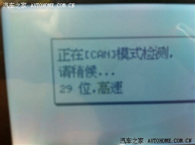

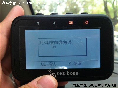

扫描中。。。

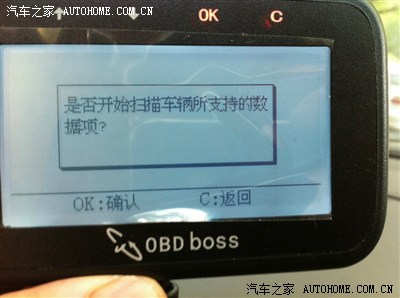

开始扫描可识别的参数项。
我的车扫描到了28项重要数据,还不错,更好的车传感器更多,我听说有找到50多项参数的车子,肯定是豪车级别的了,呵呵。

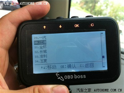

选择车辆品牌,在所有参数设置完毕后,机器会重启,并在开机画面上显示出车辆的商标和问候语。
开机太快了,没照下江淮的标就到这个界面了,呵呵

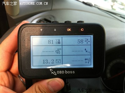

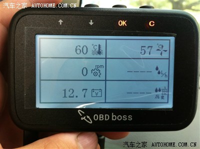

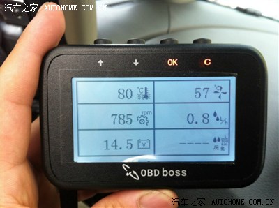

没启动发动机时的状态,只有水箱温度、进气口温度和电瓶电压等数据能显示。

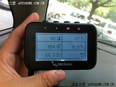

启动发动机后的状态,怠速还是很省油的嘛。0.9个油。

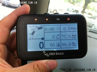

挂档后,车往前挪动一点,就自动切换到巡航界面了,左侧是车速,比看码表要准很多,平均油耗和百公里油耗吓死人,因为是初始安装,没有足够的数据来计算,所以计算出来的数据都不准确,跑得多了,油耗测量就越来越准了。
怠速下降,油耗也跟着下降,还是很灵敏的。

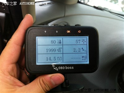

给一脚空油门,数据随之改变。
关闭发动机,电瓶电压升高了一些,从电压上来看,我的电瓶运行良好,很健康。

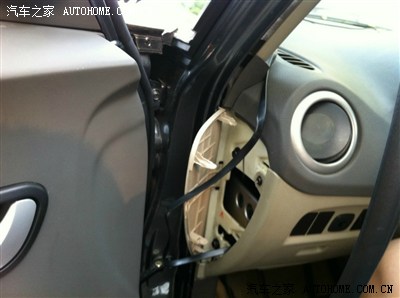

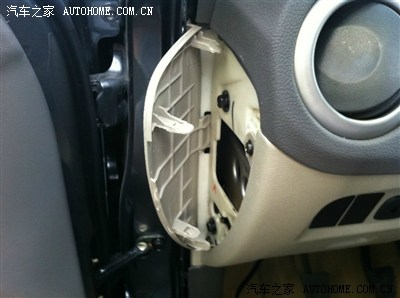

测试电路完毕后,就是布线的问题了,用专业撬棍打开左边的小板,大家记住卡头的位置哈,以后要撬的时候,知道在哪里下撬棍。

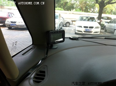

双面胶底座固定在仪表台上,电脑主机安装妥当了
调整线头长度,多余的线,往下甩。
扣回小板,整个安装过程完毕,看官们,对你的DIY有用吗?

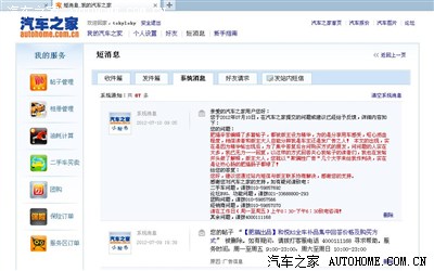

下面说说我的帖子被删除一事,起因是我辛苦编辑的一个补品贴被删除,还给我冠名“欺骗性广告”,我已经在帖子里注明了所有的购买事宜,而且抹除了自己的交易号,只留剩余交易信息,为的就是其他兄弟看到后,能自己搜索到要买的东西,定位准确,我也不用一一回复如何购买,这本来是好事,说我是广告,我也无从推卸,触犯了版规,删了就删了,但是说我发欺骗性广告,真的是情何以堪啊,我维权后,也只是系统自动的回复一个信息让我打电话继续维权,这种管理网站的态度,实在是让我们这些热衷于分享DIY爱车的贴友心存大大的顾虑啊,满坛子的车黑和车托帖子,没见有减少,只见车黑们越来越猖狂,景逸的车黑都敢在RS的坛子里乱喷口水,也许版主们都去关注如何评定精华了吧,也许我发的一些补品,伤害到了汽车之家网店的生意了吧,呵呵,我只能无奈的猜测了。
