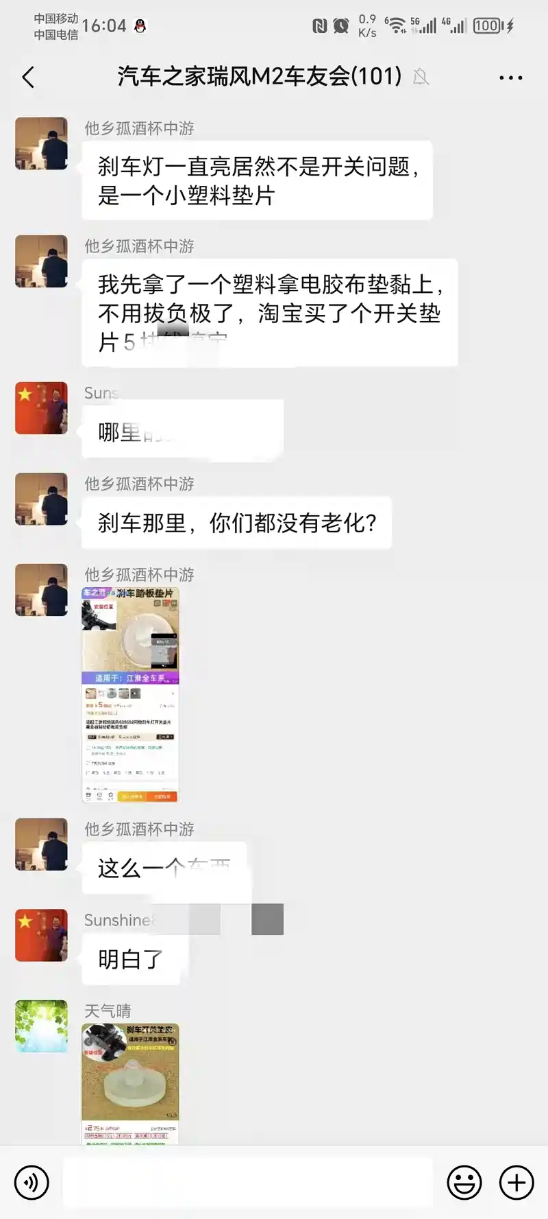

       最近群里几个车友不约而同,都出现了刹车灯常亮的故障。就算锁车,但刹车灯并不受点火开关控制,所以依然会亮。如果是晚上,只能断掉电池负极,等第二天再送修处理。
         我们讨论也发现:白天时若不处理,也能勉强开走。只是刹车灯常亮,后车无法判断前车制动情况,有被追尾风险。而且,伴随的还有加油无力。应该是触发了刹车优先机制,限制了发动机动力输出。所以车加速无力的,也可以看看刹车灯,是不是同样的问题。
细心车友发现的问题所在:刹车踏板上面的塑胶垫,图片已经老化开裂脱落
      就是这么一个小东西:刹车踏板限位垫,有的地方又叫刹车开关踏板制止动垫

     东西不大,价值也不高,但老化开裂,确实影响车辆正常使用。最后一批车已经十年,我的RS也已经第十一个年头了。还能陪伴多久,看使用强度和保养情况吧!该修修,该换换,尽管车老了,但状态怎么样,谁用谁知道的!自己不能接受,旧的但哪哪哪都损坏了。群里去年有人把车全部拆完,白车身重新防腐喷涂改色,真爱粉还是有的。就是喜欢,只因为十几年前那一次街头的惊鸿一瞥!2010年前后在西安翠华路看到过一台蓝色的和悦RS,就一直念念不忘,直到2014年4月!
