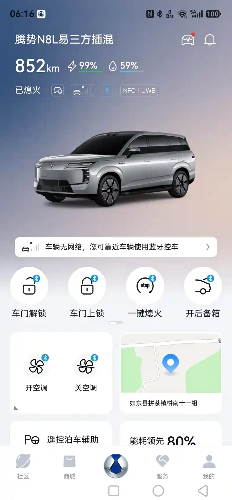

我是腾势N8L车主,四个月开了8100公里,车是好车,大车好开又好停,价格实惠性价比高。目前主要问题是两个,一是车子明明已经钥匙锁好车了,但是一个上午过去车子居然自动解锁且一直启动状态,安全性能大打折扣,一个月内连续两次这样。而且手机app显示不合理,比如已经打开车窗却不能用比如蓝色状态显示这个操作。二是辅助驾驶(智驾)状态,仪表盘和中控大屏显示的道路两旁车辆行人等道路交通参与者渲染模拟图形来的特别迟,不能给车主安全感,根本不像激光雷达加持下能提前100米感知到车辆前方和左右两侧障碍物的样子。仪表盘灰蒙蒙的背景图本身就不科学,能不能像友商在这个显示智驾渲染图方面下点功夫。

低张力活塞环 关禁闭 已屏蔽
车子没有自己手动熄火时,如果用手机仅有蓝牙钥匙通信模式~发出指令锁车…
为啥是(仅有蓝牙遥控通信渠道可用?)
例如,此时车主的手机关闭了手机流量开关按钮,或者其位置是高考考场附近,有手机信号干扰!或者车机的车联网4g5g网络信号弱…
导致其app控车界面~出现了特写强调的蓝色蓝牙符号界面!
此时,假如车子没有手动熄火,车主用手机app用仅有的蓝牙通信渠道,近距离遥控车子锁车,车子是不会执行锁车动作的!
