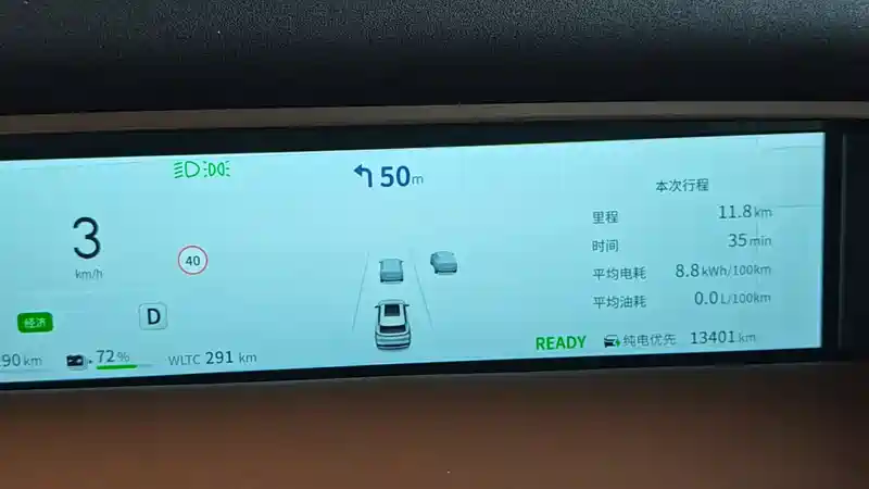

一、市区代步:纯电经济模式
日常上下班、接个娃,堵堵停停还都是短途,我就直接纯电经济模式,动能回收调到中档。
你要是正常温柔开,表显电耗百公里也就10.5-11.5度,秋高气爽时候,我单程18公里,下班时间,路况一般,平均速度35-45,就是红绿灯多,我最低干到过9.2表显。夏天开空调也就10.5-12之间,真的不高。表显纯电CLTC是185公里,实际为了保护电池,我一般用80%的电量,日常就能跑个165-175公里左右。
秀秀能耗
早晚高峰要是堵成狗,走走停停那种,我会吼一嗓子,把动能回收调到高档。一松油门就明显减速,少踩刹车还能反向充点电,电耗也能再降一丢丢。要是满座加一后备箱行李,电耗表显最多多1-2度,影响真不大。
