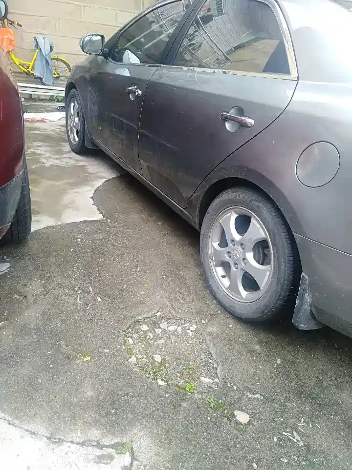

起亚福瑞迪前后减震器刚换,今天又来更换减震弹簧,时间久了减震器缓冲失效,长挤压弹簧使其不能回弹,建议减震器和弹簧一起更换。某宝买的320元,今天更换后立马回弹有力,刚开始有点硬,这几天就舒服多了,补钙增高成功。
只前更换减震器后的样子,踏屁股
更换减震器后前轮3指半
更换减震器后轮2指
