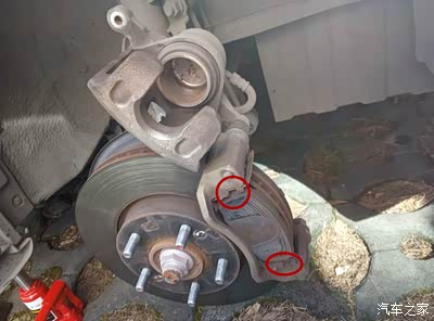

拆下轮胎后,可以看到刹车组件具体情况。红圈内刹车片有一道凹槽,如果这道凹槽被磨平,就需要更换了。其实我的片还行,再跑个一两万公里没什么问题。

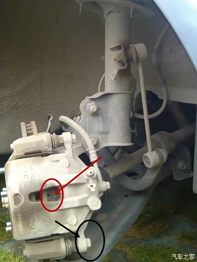

因为刹车片被卡钳包在里面,所以我们取出刹车片前需要打开卡钳盖,固定卡钳盖有上下两个螺丝,因为连着刹车油管,一般我们松掉下面的,图中黑圈位子。然后把卡钳盖向上翻起就行了。

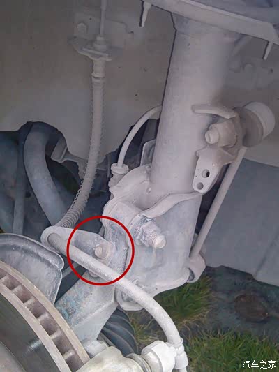

在翻起卡钳盖之前,松掉图中红圈刹车油管固定螺丝,不然翻卡钳会折掉油管

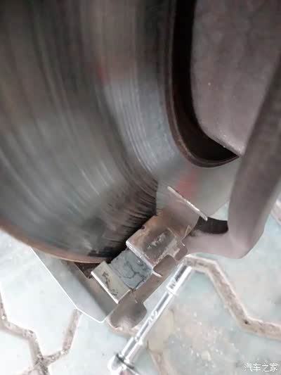

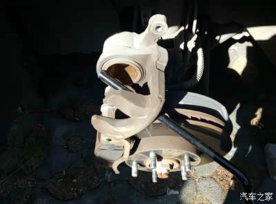

卡钳盖翻起来,活塞在卡钳上,圆圆那个。另外看刹车片,刹车片是浮动式的,没有螺丝固定,只有上下两个凸起卡在卡钳上。拿把一字螺丝刀插入刹车片和刹车盘中间,把刹车片往外别出就行。

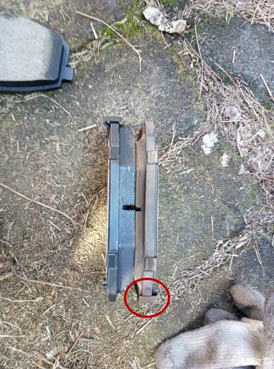

新旧刹车片对比,注意看红圈,红圈内有铁片伸出,作用是当刹车片磨损到无法使用时,铁片会直接接触刹车盘,发出噪音提醒。

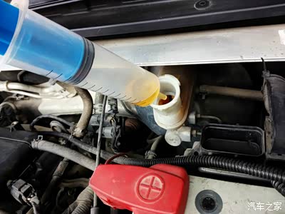

接下来,拧开刹车油壶盖,将刹车油抽出一部分,保持液面在L低位。
解释一下为什么要抽刹车油。活塞是紧紧顶住刹车片的,随着刹车片磨损,为了保持接触,活塞会越来越往外凸,刹车油液面会下降,我们会不停的补充刹车油进油壶。
但我们更换刹车片,新片很厚,我们必须将活塞顶回原始位子,不然卡钳盖翻下来时外凸的活塞和刹车片会交叉。
但活塞回位时,会将刹车油往油壶里挤,导致本来正常的液面会上升,刹车油溢出,所以,在顶活塞时,需要将刹车油先抽掉一部分。

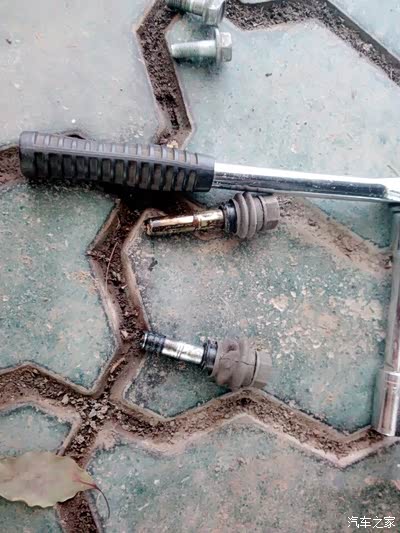

顶活塞时有专用工具,用螺旋的工具把活塞顶回,不过手头没有,就拿个原厂拧轮毂螺帽的工具当杆,按图中位子用杠杆原理把活塞顶回。

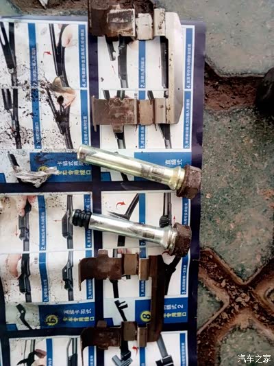

这是2根导向梢,别小看这2根小东西,起很大的作用,有些长久缺乏保养的车,这里锈住后会导致异响,刹车片偏磨,刹车片分离不彻底拖刹。我这2根还可以,上面还有原厂的润滑脂,注意头上带黑色橡胶的是上面的。
把导向梢和刹车片固定弹片清理一下,去掉旧的油脂和锈泥。然后在导向销上均匀涂上导向梢润滑脂
这是刹车片固定弹片,在这凹槽上涂上耐高温消音润滑脂

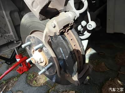

这是换好的图,注意内外片不同,装回也很简单,就将刹车片上下两个凸起对准,一拍就进去了。
全部换完后检查一下刹车油液面,多抽少补就行了。
