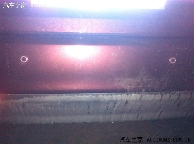

下午到的货。马上去朋友的磨具店里打了后面的四个孔。人多不好意思拍照

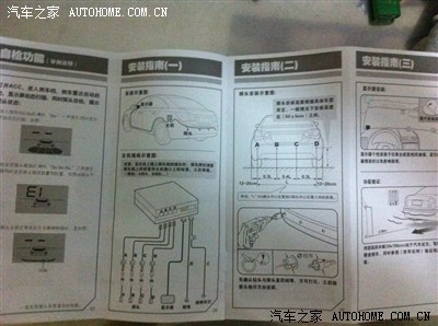

线路图 要看仔细![]()

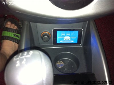

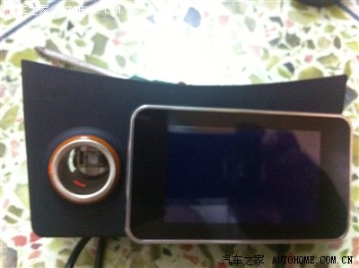

装在点烟器旁边。论坛第一人吧

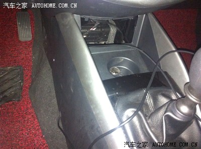

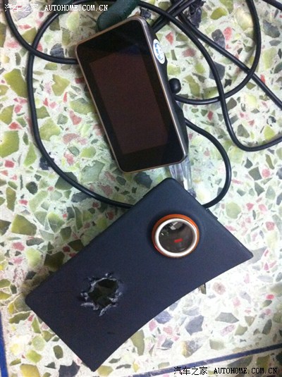

没工具打孔。就用螺丝刀挖![]()

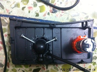

后面用螺丝钉固定![]()
前面。好了

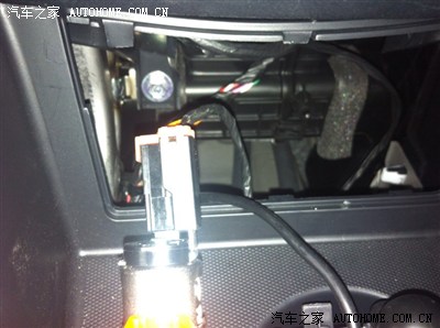

线从这里过
再把点烟器插上。面板按进去就可以了。拆用一字螺丝刀撬开![]()

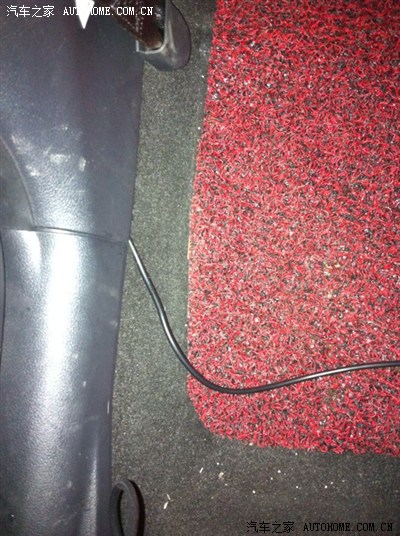

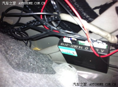

线走后门脚边的塑料板里过
拉到后备箱。按照说明书上的插法插好OK。电源线是接在倒车灯的电线上。由于是下雨天 又是晚上,所以没拍细节。就是线都拉到这里插好。简单的![]()

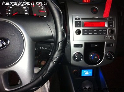

不错吧
请无视那只难看的脚![]()
坐正看过去
真不错![]()
装的不错吧。雨天加晚上![]()
总结下:雷达不错。过程大概1小时左右。有女人声音提示(可以关掉)。也有滴滴声。接近障碍物会有几米提示。0.3米内会直接叫停车。第一次用倒车雷达,有些不习惯。不过倒车大胆多了![]()
