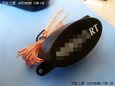

内部部件:高音头,外壳,底座(用不到,给直接粘在中控上用的),接线(带电容)。

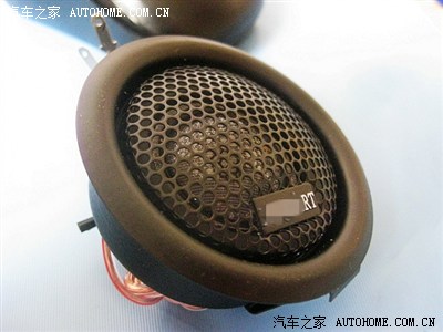

高音头:做工还是很不错的,金属网,外壳也是金属的,重量和漫步者差不多,或者稍轻一点。
接线连电容:这么大个塑料盒里其实就一个小电容,厂家这样设计可能为了好看吧,漫步者也带电容,但是是随机附带的电容,没接。需要自己安装的时候接。
高音头分解:大家看到上面那个铁片支架了吧,没买漫步者的原因就是它没有这个,这个是用来固定高音头的。会很结实,漫步者的,我给朋友里面打了点玻璃胶来固定,也很稳固,但无疑这种支架更好。

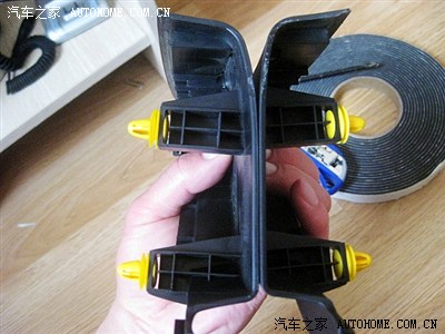

先把三角板拆下来,里面就三个卡扣,轻轻一用力扣就下来的。

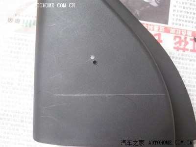

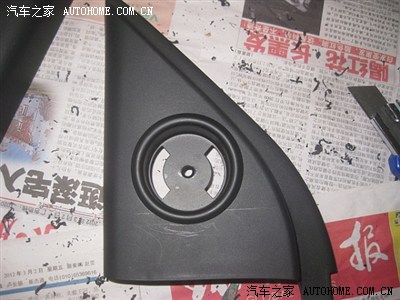

福瑞迪的这两块三角板不是完全平的,比较讨厌,高音头装完会有一点缝隙,所以尽可能找较平的部位打孔。

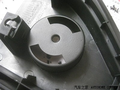

划线,量尺寸,确定打孔中心点,就打火机加热螺丝刀后烫出个小眼:(位置一定要找好,要不孔钻到背面的卡扣支架就杯具了)。

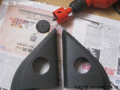

确定好一个三角板的孔后,两块三角板对齐,拓孔,这样简单,而且两块板的孔位一样,完美。

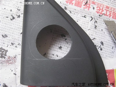

确定好中心孔后,就可以钻孔了,用的是45mm的扩孔器,要想干出好活,必须有合适的工具啊,没有这个扩孔器,累死不说,孔也不会圆。
由于高音头的外壳是47-48mm左右,扩孔器直径45mm的,所以还要再手工把孔扩大一些,用剪子或者刻刀即可。下图是最后完成的孔:

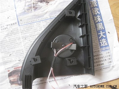

安装高音头和支架,支架上贴了单面海绵。

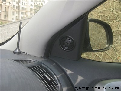

固定高音头,拧螺丝。这样三角板部分的工序就完成了。下面是成品:

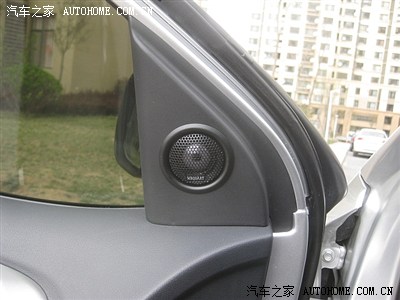

位置个人觉得很完美,装在了三角板相对最平的地方,外壳和三角版得缝隙很小。

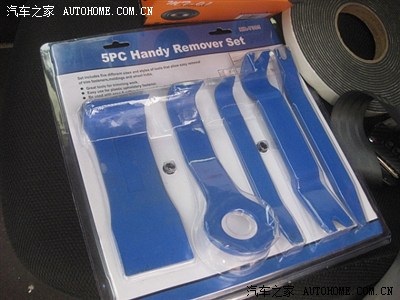

拆门工具,其实用不大到,直接用手亦可:

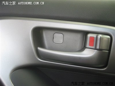

小螺丝刀,平嘴,撬开螺丝盖:
一个门三个螺丝:
螺丝拧下后,就可以拆门了,里面都是卡扣固定,从下面慢慢的扒开,一圈大概8个还是几个卡扣记不清了。

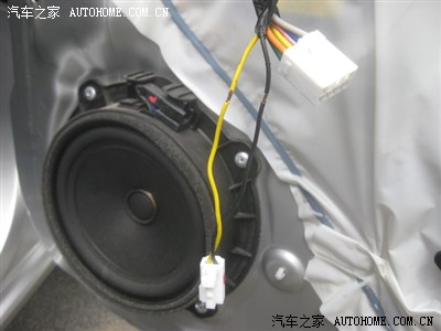

门下来以后,就可以破线接线了,直接从大喇叭上接线即可。
喇叭的线不分反正,怎么接都会响,非专业人士听不出来是否接反,我就索性按照高音头的正负对着喇叭接的,白线接大喇叭黑线,红线接大喇叭彩色线。
破线:
接好线后,就可以整理线束了,把高音头的线和其他大线束整理到一起,这样比较好。

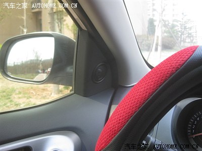

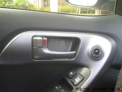

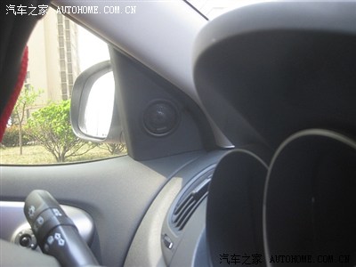

上一下装完的效果图:

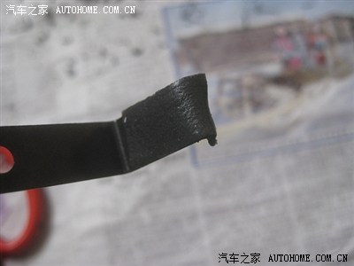

这次基本算是无损改装,一共坏了2个卡扣,拆门的时候,左右门各一个,都是同一个位置的卡扣,可能那个卡扣太紧了,早有准备,换了新的。卡扣大家不要怕坏,本身卡扣就是易损件。
其他地方基本没有什么动过的痕迹:

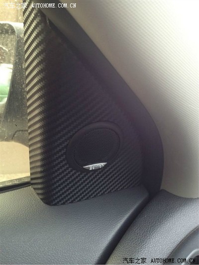

下面这个是我给朋友装的漫步者,他把三角板贴了碳纤维贴纸,效果不错:

音响这个东西效果真不好描述,我最直观的感受是:原来声音明显听到从脚底下传出来的,装完高音头就不是了,变得相对立体?环绕?不知道用什么词来描述,还有就是听歌,明显感到人声比以前清晰很多很多,声音更加细腻,我原来原车CD设置低音+2,高音+2,现在是低音+3,高音0,而且以前开车习惯声音开到6,现在得小一点,开到5。
总的来说,65块钱还是相当值得的,视觉上感觉也好看些,呵呵。
