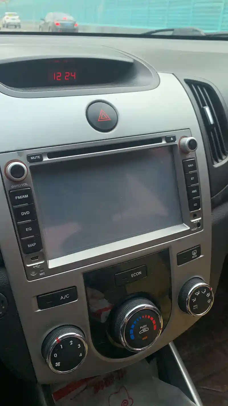

朋友的起亚福瑞迪中控屏出现问题了,大屏不开机,没倒车影像,这个车他开不着,一般都是我在开,今天正好有空修一下,去汽配城问了问没有修的价值了,于是自己去买一个自己装,之前早几年干过汽修,所以这种小活还是很容易的,于是去石家庄乐城国际贸易城4号馆,是批发配件的,全套五百多一个很便宜,买了一个自己装上去。
这是原车的那个屏幕
