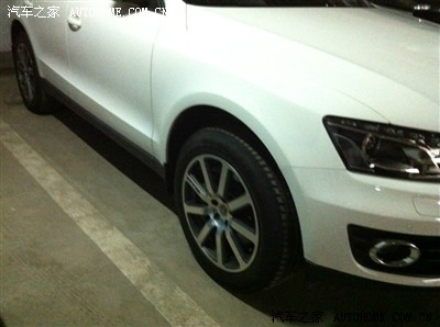

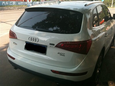

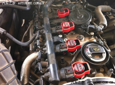

从买车到现在已经一年多了对q5这车已经有了更深的认识!现在就给大家聊聊吧!优点大家都知道我就不贫啦!缺点:1. q5对油品的要求很高 更何况我刷了mtm程序,如果急加速气门会响但不是很大声加了添加剂就没事了!2. 左前刹车异响找专业人士看了看说是刹车盘有些变形属于热胀冷缩。但是万能的4S检查半天愣说没事!3. 导航地图真的很老。4.没有记忆座椅。5. 暂时还没有!!呵呵!!再说说改装吧!1. mtm19寸轮毂真的很棒我觉得很和谐。2. mtm的程序真的超出我的想象很稳定车的加速很好顿挫比以前小了很多,刚刷完上高速最快跑到240再踩还有余量。朋友的车最快能跑到220再也踩不动了他的是进口越野版得!刷了以后油耗在13个左右一个人和一个人驾驶风格不一样!3.所有的隐藏都刷出来了!奥迪真抠还要我们自己刷!3. alcon刹车 4. 三幅打孔sline方向盘和打孔档把. 5. r8发动机机油盖 水壶盖就是为了漂亮!6. OKD的点火线圈!还是先看图吧!!!有什么问题大家在交流吧!!先给大家上一部分吧别的照片找不到了!过几天再给大家补上!

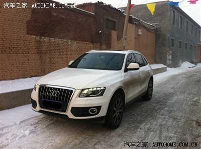

下雪过后出去办事拍的!

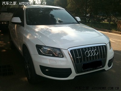

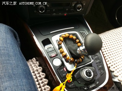

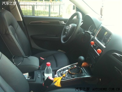

这是还没有改方向盘时的照片!

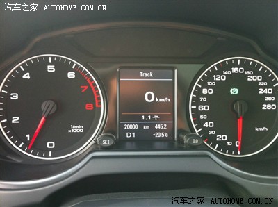

两万公里纪念一下

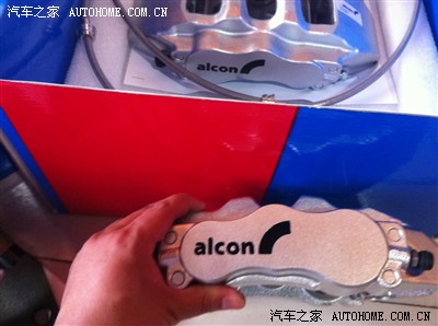

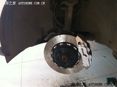

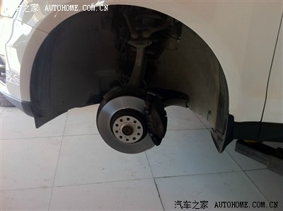

开始改刹车

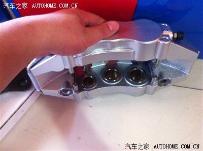

大鲍鱼六活塞的哈哈!!

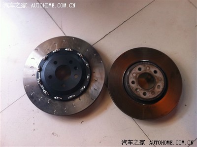

330和355 对比 浮动的碟!

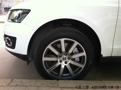

装好后的样子
感觉还是比较满!舒服

下雪过后出去办事拍的!
这是还没有改方向盘时的照片!
两万公里纪念一下
开始改刹车
大鲍鱼六活塞的哈哈!!
330和355 对比 浮动的碟!
