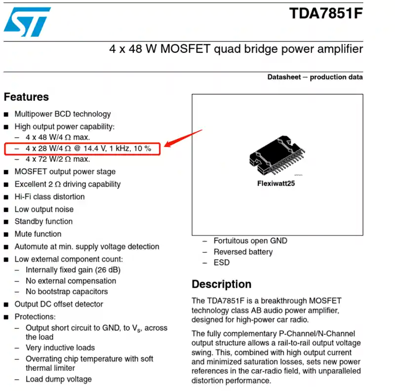

16款的凌派屏,所用芯片99%是TDA7851F
你别管什么4x48W先看看图,第二行,指的是12-14.4v大概输出到4欧姆喇叭功率为每路为28w
好理解吧
