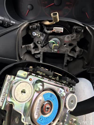

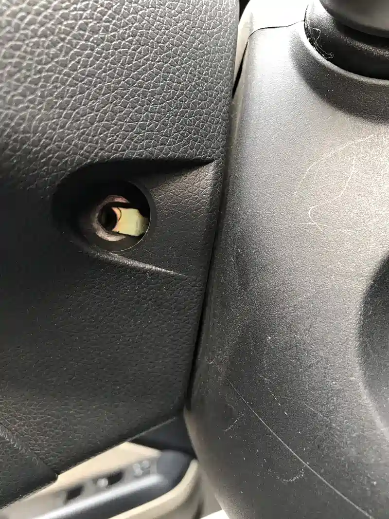

气囊螺丝,这里就不啰嗦了,两边,一边一个,原厂有胶,稍微用点力T30螺丝

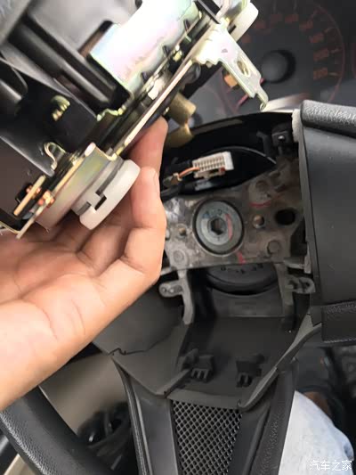

慢慢拿下气囊,有两个卡子,一个气囊,另一个不知道是啥,跟着方向盘上面的,可能是打铁的
这是拿下来之后的样子,小心将气囊放好

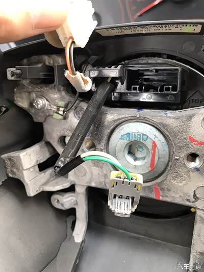

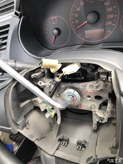

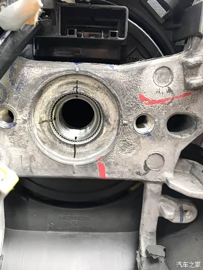

原厂,从未动过,准备记号笔,做好标记
做好标记,扭矩扭到原来的记号为止,扳手为内六10,看别人的帖子,都说第一次很难拧下来,我还准备了钢管,也没用上,就趴在方向盘上,右手扶住方向盘,左手拉扳手,扳手垂直向上,向左90度拉,两下就松了
原厂标记上,正上和正下,方向盘上有记号,对准画一下就可以了,左边又来一个,防止不对

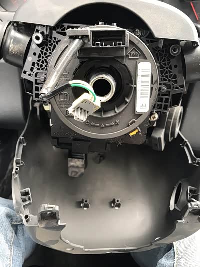

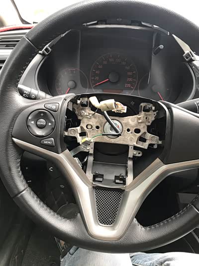

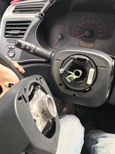

拿掉螺丝,轻拍方向盘左右各两下,慢慢向上拔就可以了

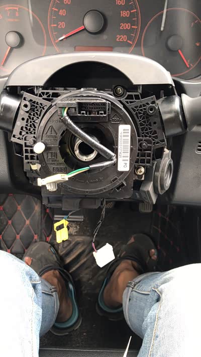

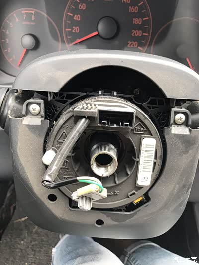

低配游丝,就两个针脚

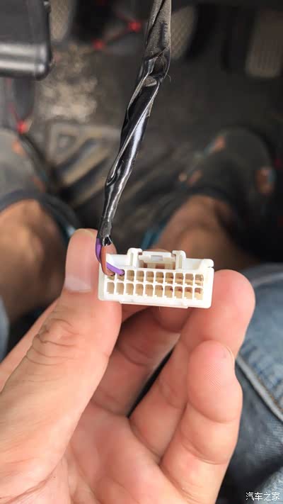

原厂PN游丝

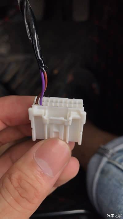

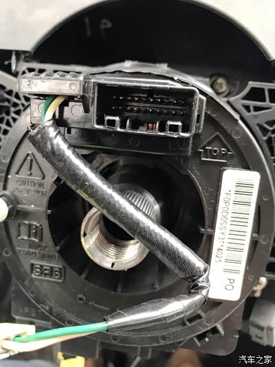

这是游丝的插头,拔下来,改线
游丝胶带粘住,不能乱动

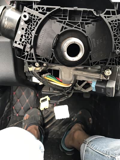

新游丝装上去,针脚满位
原厂的两根线,游丝上

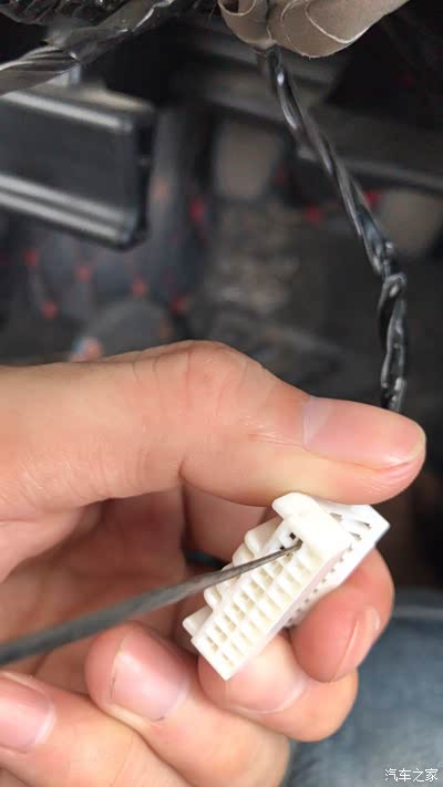

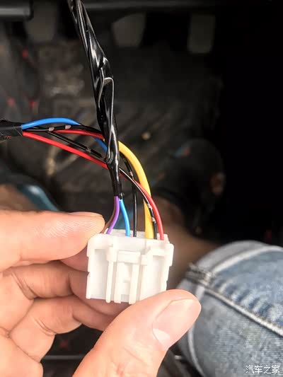

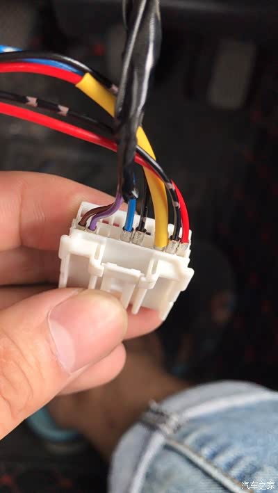

退针脚
从新定义针脚

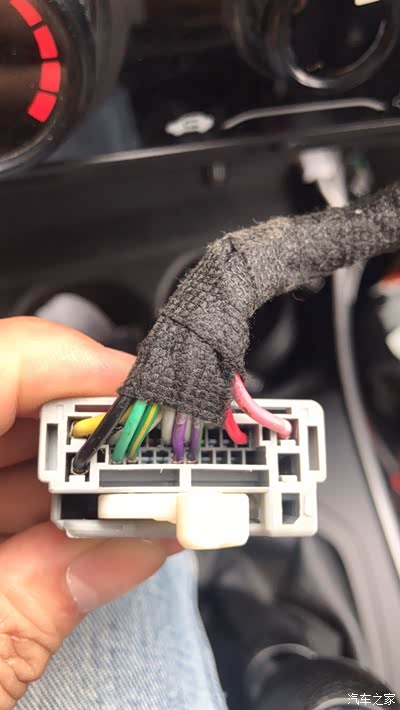

方控线就为,顺序,右边1小灯,2,5底线,3蓝牙,6音孔,匹配缤智屏是这个接法,别的就不知道了
拍照再次确认
方向盘撞上,针脚端子全部完成

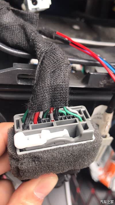

连接缤智屏
要连接屏的那个端子,不要脸原厂的,我的有转接线,没有转接线的可以忽略
