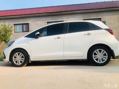

第四代飞度GR9潮享版,行驶4800来公里,四飞配置区别三代,增加了更多可自由选择改装的地方,目前新款上市很多可直接替换的改装配件市场上也是有些空白无货的,没有条件去进行功能件的硬核改装,就选择了汽配城的简易装饰改动,就这样感觉也是一路踩坑走下来的,今天跟大家分享一下我的小四装饰改动经历,大家看看也可以提前闭坑和选择。![]()
我的GR9基本情况:
868潮享版 ,21年3月中旬提车,无任何赠品,全款落地96000元。

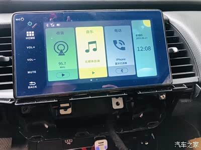

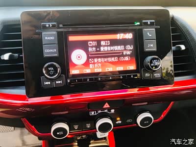

①中控屏改装(原车屏900元+缤智屏450元)
提车前就计划好准备加装原厂屏,从某著名二手网站淘了拆车件原厂大屏
原厂屏的优点:操作简单,安装方便,原车插口对插,蓝牙连接,自带百度CarLife+无线连接功能,可播放U盘歌曲,视频。
弊端:在车辆行驶过程中,播放视频音乐时,画面会自动屏蔽进入暂停保护页面,只播放音乐,使用百度百度CarLife+无线连接时,手机是不可以进行其他操作的,需要保持页面一致,蓝牙连接时不能显示歌词,音效跟原车收音机时一样,挺好的。拆车原厂屏如果需要加装倒车影像是需要解码或者购买专用摄像头的,有意向的车友购买请咨询卖家。
潮越版以上原车拆车屏 900元
原车屏用了个把月,被车友群的专业踩坑猫传染,又换了带有CD,USB,蓝牙连接的缤智屏,平时喜欢自己刻录CD来听歌,不怎么喜欢蓝牙连接,蓝牙连接时,手机的外放音都是跟车辆连接的,如果拍照,拍视频,播放歌曲都是暂停的。缤智屏的音质效果比原车的稍有提升,配了倒车影像。缤智屏是需要单独协议线的,这个卖家都会给配备齐全,按照方法对插就可以,安装也很简单。
我是自己加装的中控屏,因为一时手痒自己动了手,跟卖家一遍遍咨询安装,主要想提醒各位车友,如果动手能力没信心得不要上手,需要先拆掉空调面板,从右边中控工具箱左边开始往外拆空调面板,注意卡扣很脆,轻点还要稍微用力。

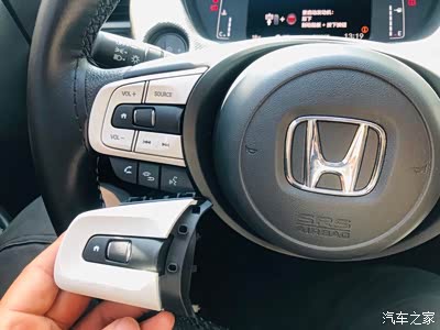

②多功能方向盘按键(217元)
这个是强烈推荐喜欢听歌的潮启潮享车友加装的,行车过程切歌 蓝牙接电话非常方便。选装音控案件的车友需要注意是否需要购买方向盘中间的装饰圈,潮启潮享的原车装饰圈是没有缺口的,需要手动切割才能加装音量按键,动手不行就买个成品替换吧,35元一个

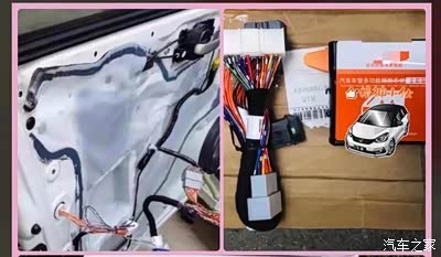

③一键升窗按键+中控锁开关(237元)
这个功能非常实用,原车只有主驾驶可以关四窗,对比了忠诚卫士和雷色几个牌子,还是选个老牌子忠诚卫士,功能:升降四窗,锁车自动关窗,留缝,开车门闪灯提示,倒车闪灯提示,行车自动落锁
这个是需要拆驾驶座车门的,一定要轻点拆,用工具从车辆下方开始拆,卡扣容易损伤注意不要用蛮力,拆开后根据说明书对插口再装回内客就可以了。

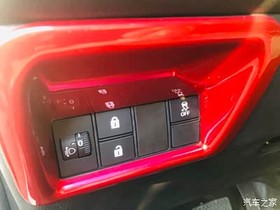

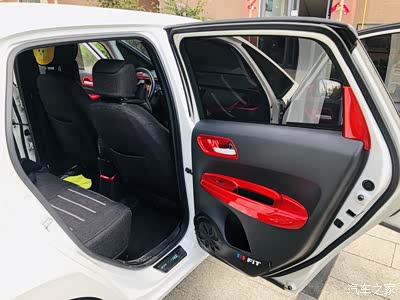

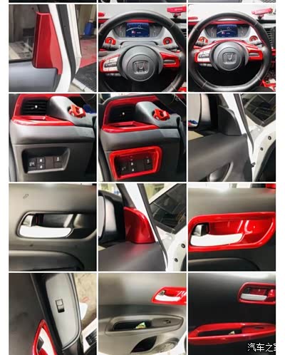

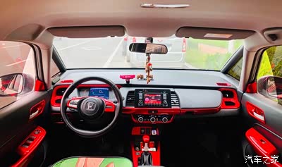

④内饰亮红色贴片(1000元)
原车内饰黑白搭配,显得很清新稳重,缺乏活力,本来想拆了做个全包或者贴个带色车膜,全包的费用差不多得2000多块,还不能够做全部位都包,车膜车内夏天高温容易起边,搜了市场有烤漆件可买,有碳纤维色,纯黑色,纯白色,亮红色,后期又出了粉色,我是推荐红色和粉色的,红色男女车友都非常适合,特别像我们这些比较骚气的一定要选个红色,粉丝也非常的抢眼,令人心情畅快。

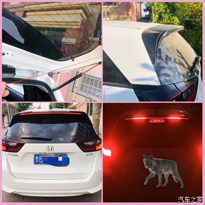

⑤贯穿式尾灯款尾翼(320元)
原车尾翼是小短款,圆润的不行不行,市面上适合四飞的尾翼现在有很多款,海鸥款,运动款,无限款,RS款,我选的是活动价320元的贯穿灯式RS款尾翼,原车螺丝孔位直接替换,替换了原车小尾翼,看起来不再圆润的那么LOU,晚上刹车时还带走灯效果。
这款是可以贯穿灯常亮的,只接刹车亮的话是接高位刹车灯,常亮走线从高位刹车灯位置穿过后门右侧边缘,需要用把线穿出来这样隐蔽美观,然后接牌照灯。
需要注意:带灯接常亮,一般都是去接牌照灯或者小灯,接牌照灯的多,但是需要拆后备箱门内盖,请提前准备好新的内嵌卡扣,原车基本下来就坏了。

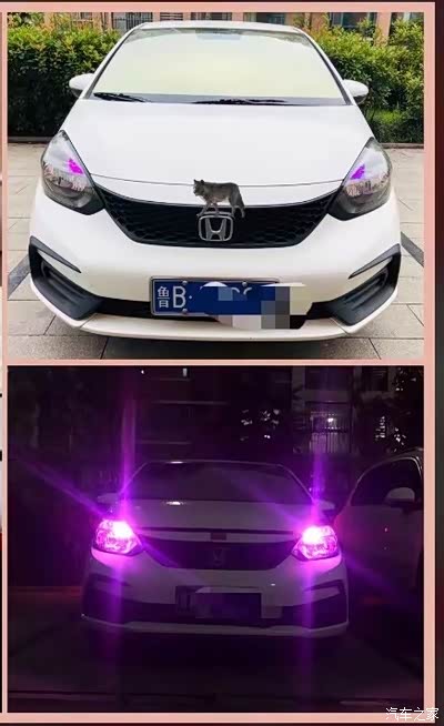

⑥炫粉紫色示廓灯(20元)
换示廓灯是无意间在某宝闲逛看见的,感觉好看,有冰蓝色,白色,红色,紫色,绿色,我想换个个性点的,选了紫色,发货过来一个纯紫色一个粉紫色,卖家又单独发了一个紫色,到货还是粉紫色,那就一对粉紫色吧,LED的,打开前车盖,在大灯上面转扭拔出来,直接替换原车卤素小灯泡,再旋转回去就可以了。

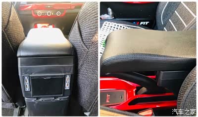

⑦大曲面可拉伸款扶手箱(78元)
开车没有扶手箱,总感觉右手无处安放,手动挡还好点,自动挡一定要装一个扶手箱,开车得劲。选了一款大曲面伸缩款扶手箱,带USB插孔的,占用手刹位置的两个水杯孔位,自攻丝固定底座。

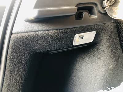

⑧后备箱(带开关款)灯(88元)
后备箱没有灯,晚上找东西不方便,减配把这个减掉了,好处是原孔位是预留的,需要手动切割,位置在后备箱座轮胎位置靠上,打开靠门位置的内壳能看到,从里面往外用美术刀切割,然后扣上就可以,走线顺着左边的橡胶条到保险盒上取电,有了它晚上卸车得劲多了。
弊端:我这个弊端在于自己选购的这款不带感应开关,并且需要熄火后才会亮灯,车辆启动时是不亮的。

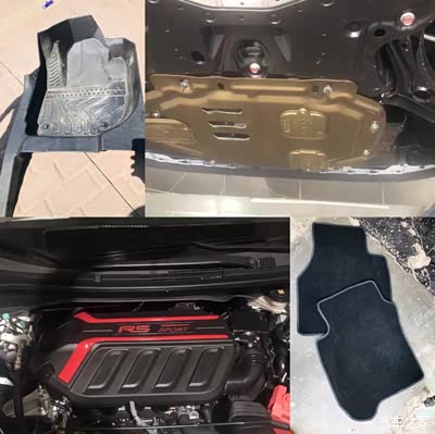

⑨发动机护板+脚垫+发动机盖
我经常回乡村老家,所以选择了加厚镁铝合金发动机护板,喷了底盘装甲,给发动机加了一个盖子
脚垫选择了TPE+小地毯双层脚垫,这个脚垫真心不错昂,强烈推荐!!!
脚垫TPE材料+地毯478元
发动机护盖148元
发动机下护板188元
脚垫TPE材料+地毯478元
发动机护盖148元
发动机下护板188元

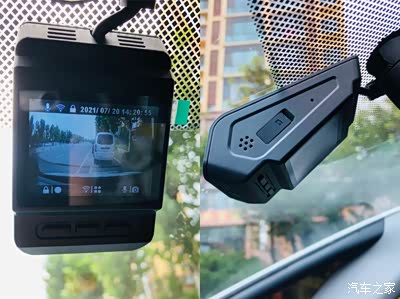

⑩行车记录仪(广汽本田带屏款)217元
开成一定要有个行车记录仪,不选个前后双摄的也要装一个简单的前摄记录仪,我选的是广本的带屏款,店里有点贵,网购花了217元,自己安装的 ,非常简单,走线隐蔽性不错,接保险盒取电。

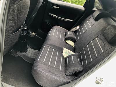

?座椅套 粗麻布 248元
座套这个必备吧,选了一款低调点的粗麻布座套,很符贴的那种,专车专用

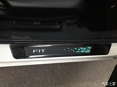

原厂门槛迎宾155元
