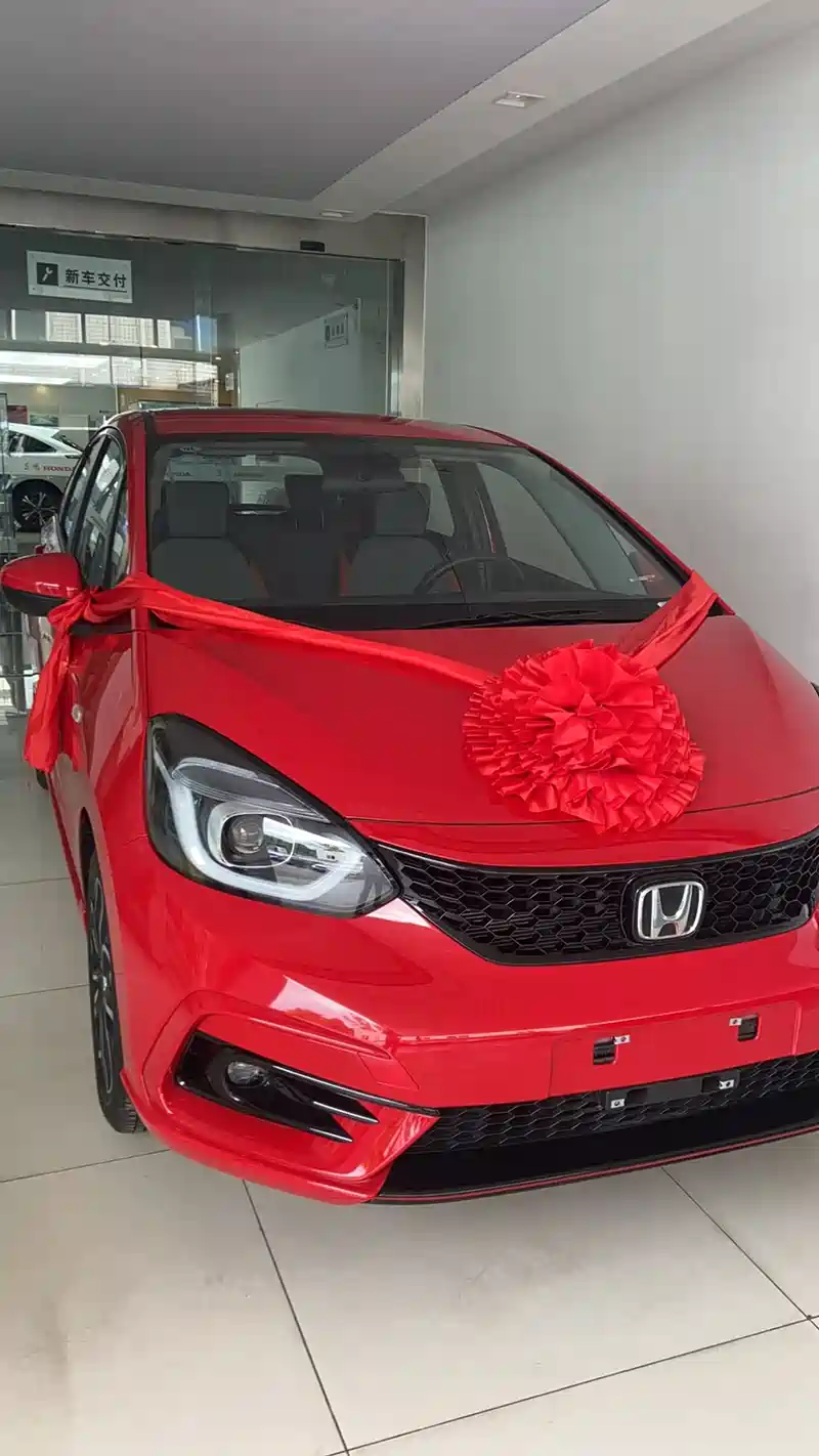

为啥买来福  不买飞度
很简单  因为同价位配置高优惠大  看车时候考虑的958飞度和 978来福   优惠飞度有3k 来福1.3w 多了led大灯少了天窗  还少了喜欢的浅蓝色  干脆就红色吧 5月17号定的车  18号提车  来福现车  飞度蓝色得等两月  图片都是日常随手拍的
当时店里还有一辆橙色低配和一辆红色顶配  后悔没有努努力上顶配  一步到位啥都有
