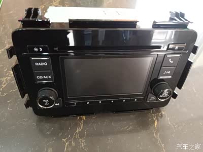

提车回来改些实用性的配置,预算有限,淘的缤智中控屏

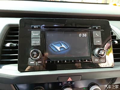

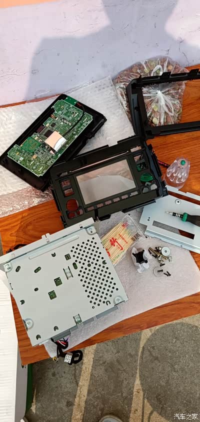

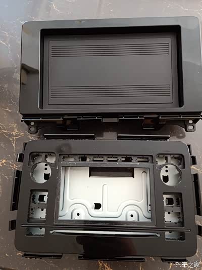

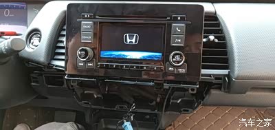

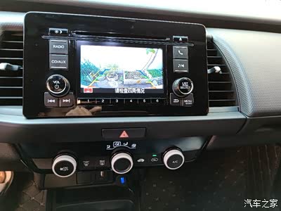

移植中控面板
搞了半个小时,移植成功

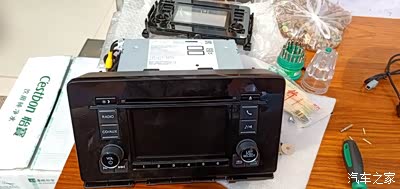

对比原厂小黑板
装车试机

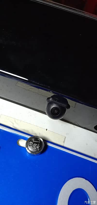

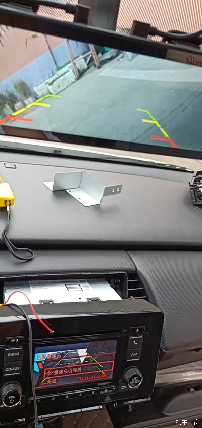

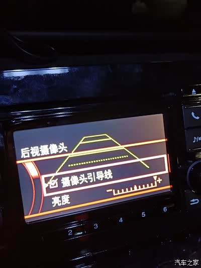

测试倒车影像

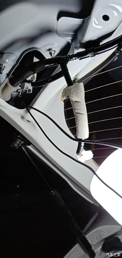

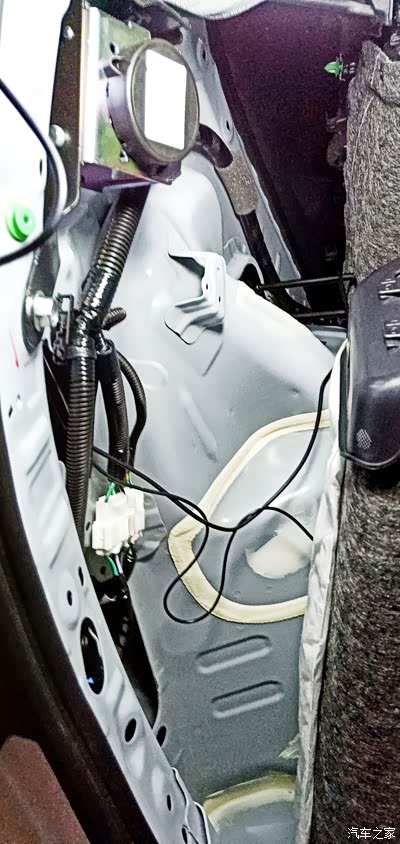

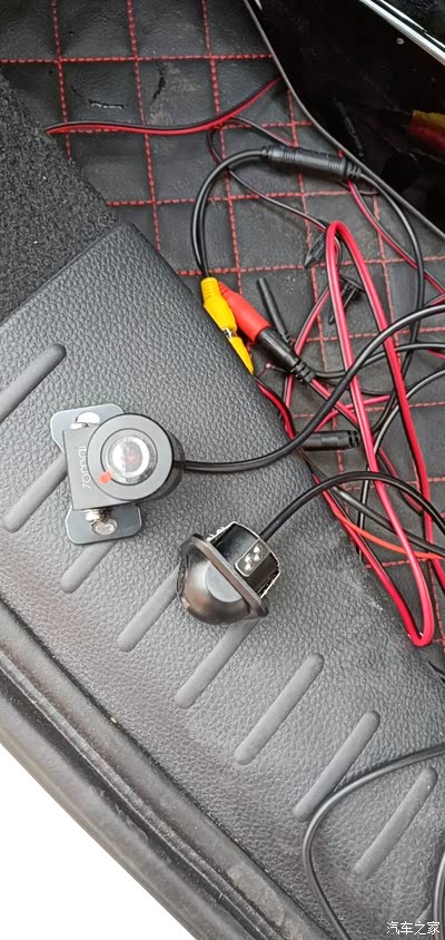

装摄像头,接着走线

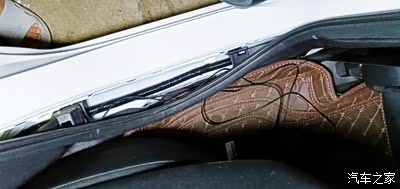

拆开后备箱饰板,一个人拆有点难拆

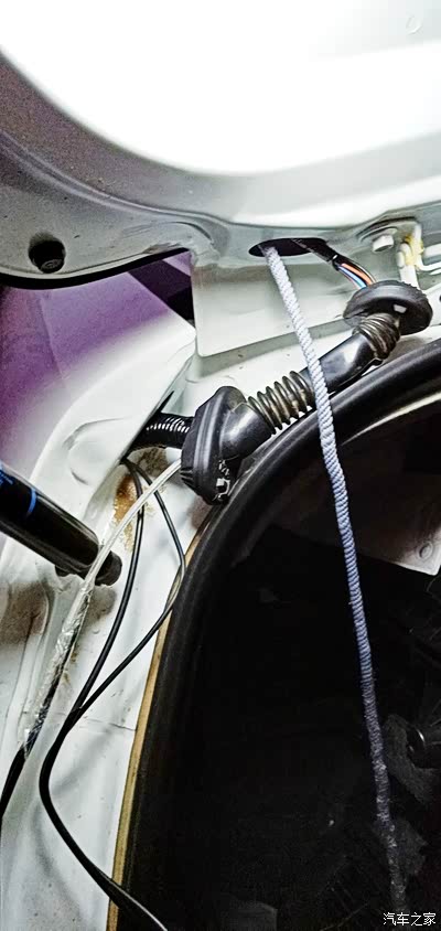

轮毂饰板拆开布线
还好商家送了一截穿线的钢丝,不要问我好穿吗?
拆开饰板走暗线
 线束真不好穿
线束排好,接摄像头
商家给的有钻头,打好孔完美安装
角度刚好

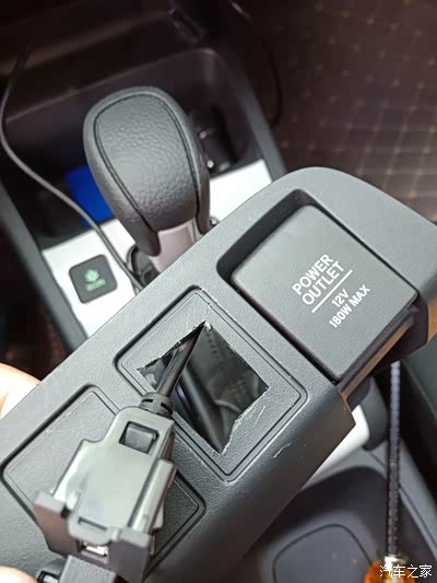

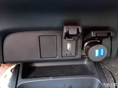

买了一条USB线束,拆下面板打孔安装
孔打的不好

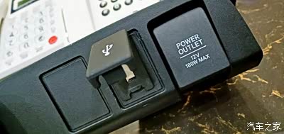

安装好,插上优盘试了一下,以后听歌方便

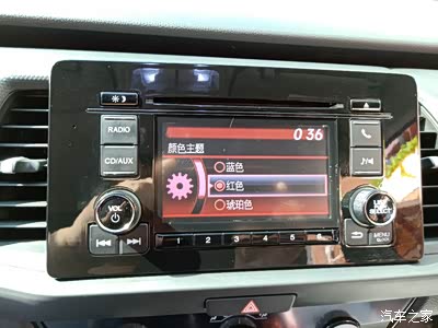

开机画面
五个主题随意选择

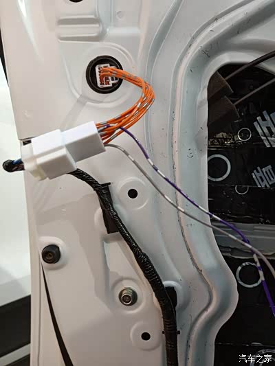

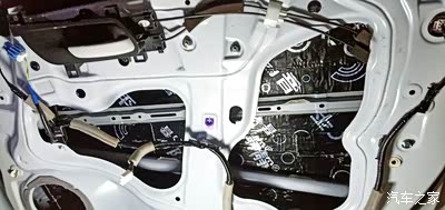

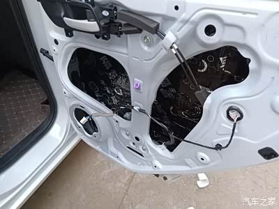

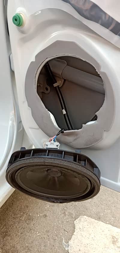

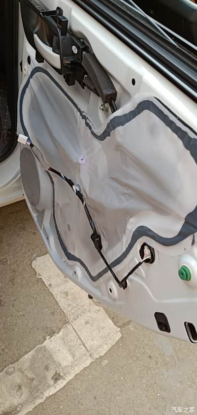

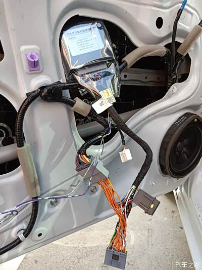

拆门板,卡扣紧不好拆
装上喇叭试了一下,终于有声音了

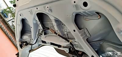

清除门板上的胶,胶还没有干,用扑克牌刮掉,因为胶还没干不好清除,剩下的残胶用垃圾袋一点点的粘掉
空间狭小不好贴,考验耐心的时候到了
四个门搞了两个下午,升窗器到了,一起安好,不用破线原装孔位安装
因为贴了膜,到现在还没试用,

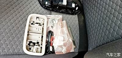

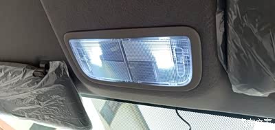

阅读灯也到了,准备开孔安装。
孔开的不是很理想,一边割的多了,还好安装上没有影响

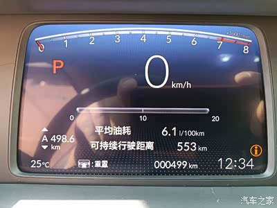

车子马上到五百了
