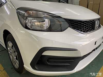

灯光虽然不是很理想但在市区用勉强也能接受,先用着吧,以后慢慢升级!

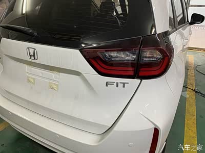

4S送 了后雷达 ,以后有钱了换成原厂的 ,可以在缤智屏上显示。暂时先用着。

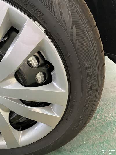

铁钢圈!

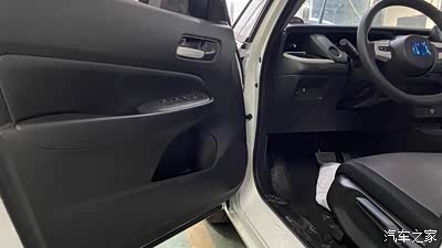

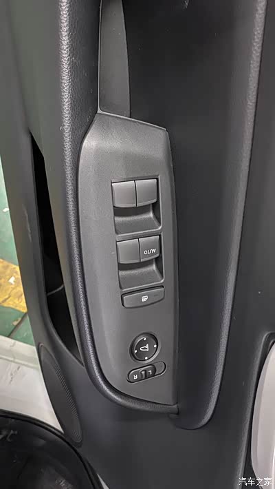

玻璃升降按钮!

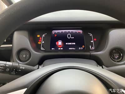

这个小液晶仪表还是蛮高极的,居然 有开门信息显示。温度之类的,还是比三代的仪表强不少呢!

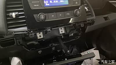

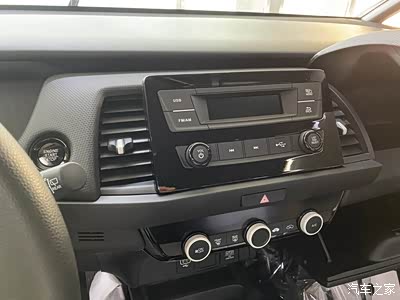

原车收音机等 下就拆下来换缤智屏了!

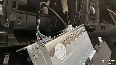

师傅很快就拆下来了

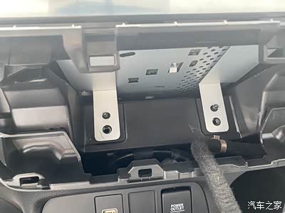

屏幕后面线路比较简单

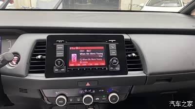

由于 中间走开了一下 其它改装图片没拍到,最后来的时候 师傅都已经装上上支架了,师傅也说这种改装品配件都配得蛮齐的,无损安装,支架也有配 这样就不会造成异响。安心多了!

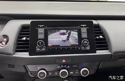

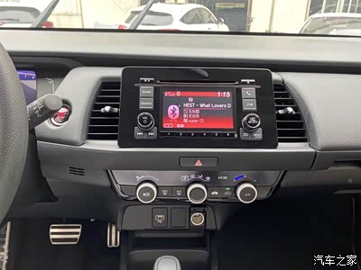

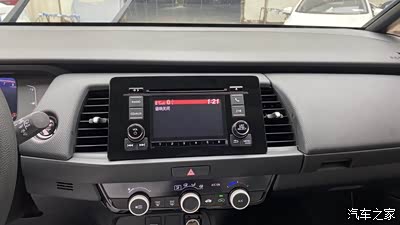

开始担心屏幕会有点小,装上后觉得也够用了 丝毫不影响倒车影像的功能 使用,大小跟飞度也特别搭配!

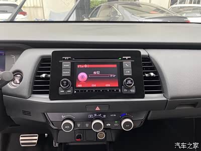

蓝牙音乐听歌中,在车里听着歌感觉真不错。对飞度又增加了一分好感![]()

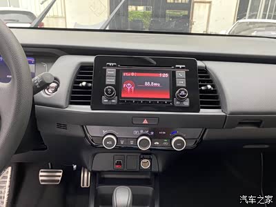

这是关闭状态

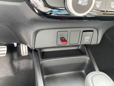

U盘也可以听歌。
还是插之前 这个位置 。
收音机功能
还可以听CD呢 ,CD的音质 还是非常棒的,下次多拍点图片分享下 这次就先说到这里!
