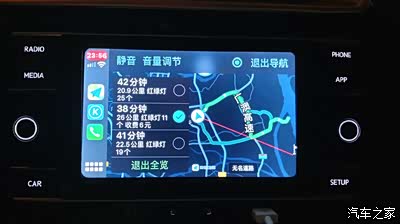

因为一直心心念念Carplay已久,所以对比了很多机型,凌派的DA屏是比较不错的因为是原厂协议,该有的都有了,非常推荐。但我个人不喜欢没有旋钮按钮的机器...然后日产屏支持carplay也有按钮但是我觉得屏幕不咋地外形也丑丑的....其实改过MIB280之后我还是觉得尽量用凌派DA屏,毕竟也是支持投屏,关键是支持仪表盘和多功能方向盘,而且目前来说面板成熟全部都能比较便宜地买到,改装面板很重要,一个中控机能不能上你的车,改装面板是先决要素。

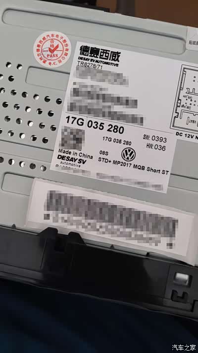

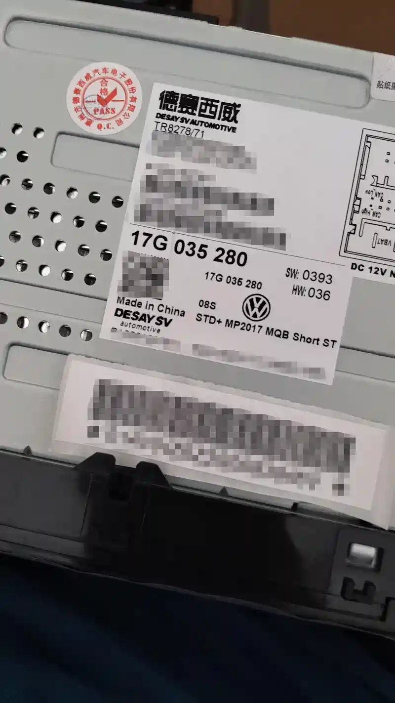

先说说MIB280怎么选购吧,渠道来说,闲鱼上有两种卖家,一种是专门卖机器不卖技术,这种还细分大批量卖和卖一台两台的,我建议你跟大批量的卖家买,一个是一般这种卖家比较敞亮而且比较好挑选机器,对机器的性能和设置都比较熟悉,卖一个两个的那种一般是朋友或者自己的车上用了一段时间拆的,其中的利弊大家自己衡量。还有一种是卖全套的,目前来说(2020年年初)闲鱼上这种卖家切好了面板(电脑激光切的,很完美),而且支持飞度原车下方的USB口(但其实是自己引线的,处理不当存在一定隐患,这个我后面讲),支持不需要切割飞度卡扣面板(主要是下面那一排),支持预先开通倒车后视(协议线带解码器的可以忽视...所以我觉得这个也不是问题),而且关键是后来焊上去的铁支架!这种卖家优点很齐全,基本就是我说的上面几点,缺点只有2个,就是引的USB做工你看不到,还有就是价格,目前650全套,只买一个面板的话300左右(因为现在母2020年年初为止卖的人不算多)。说完渠道,说说型号,德赛西威MIB280是有好几种的,什么ABCD,你就买那种MIB280,对,就是什么字母都不带的,下面有图给你抄,这一款是他们说的“上位机”,一开始我晕死,上位机是计算机专有术语,但不是那个意思...这里说的上位机指的是机器的尾巴在整个机器的上方背部,就是上位机,至于下位机是指的机器的尾巴在整个机器的下方背部。这里不贴多余的图了,解惑就好。

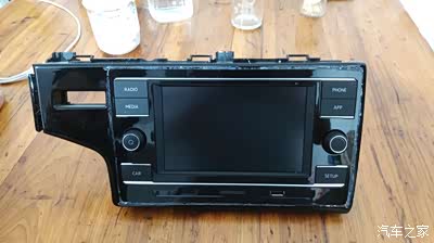

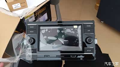

先Show一下机器(打码保护卖家...)
这是卖家给我挑选的一个精品,屏幕膜和机器膜都有,所以我说尽量跟卖大批量的卖家卖,质量相对来说更加有保障点。(左右两个金属耳朵是给大众车用的,切割之~还有"CAR" & “SETUP” 两个按钮侧面的边

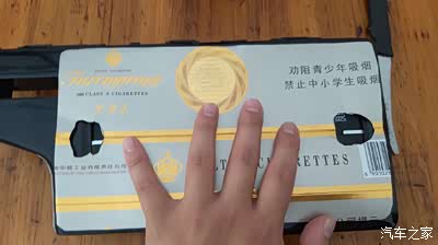

切割首先需要形状,于是我找硬质卡片大致扣掉音量键的位置(这个不用那么认真,只是为了穿过两个旋钮,好贴合屏幕划线),这里建议大家能轻易找到的香烟盒子,没有的话就纸箱盒子也行,但是香烟盒子好处理点,厚度适中,好裁剪。
慢慢用签字笔画好线之后,剪好之后,像我这样放在原来的CD机面板上比划一下位置,再反复修2~3次边缘,一定要细心,我觉得我做得还不够细心,最后成本切割我只给自己7分,后来用其他办法弥补了(后面会讲)。

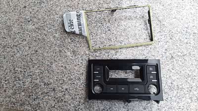

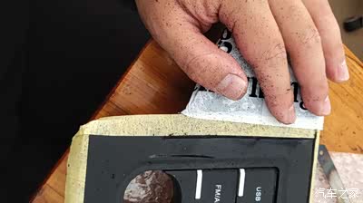

确定最终的位置之后你就要用我们平时补漆用的皱纹贴纸(文具店也有卖,广州叫皱纹贴纸)在原来的收音机机器的面板上定位

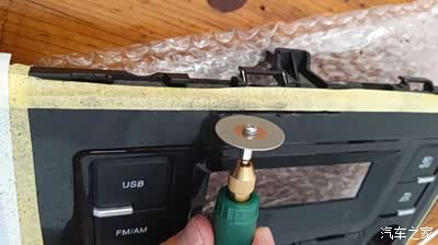

定位没问题了之后就用手工打磨机慢慢切。这里分享个细节吧,打磨机一般功率小,这种面板很厚,建议是打磨机开槽再去五金店买5毛的锯条,开槽后切开其中的两三厘米,开槽和手工切割相结合,提高效率。
以上就是切割出来的机器

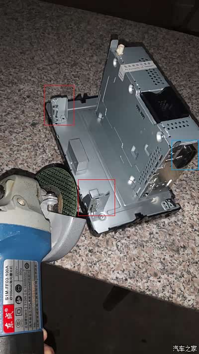

下一步当然是套上新机器?不不不,我后来发现根本塞不进去...你要把多余的凸出来的金属、塑料都切掉
注意两个红色中间的长方形盒子那个不能切,是读卡器哈哈,切了你就完蛋。红色的切掉,蓝色的卸螺丝把塑料件取掉,没用。这张图已经是切了刚刚说的两侧的金属耳朵了,所以看不到。总之多余的都切掉,都是外观的东西,

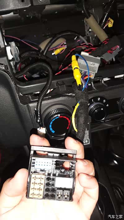

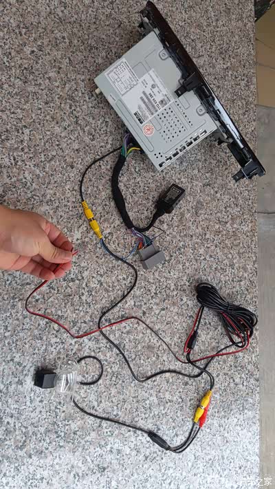

买带解码器的协议转换线,本田转大众,协议线是解决插口和协议,解码器是解决一些背光和关机通电问题,最终要是解决了大家都很关心的后摄像开通的问题,卖家会告诉你的,很简单,挂倒挡,长时间按开机按钮直到自动重
这里我给大家附上完整的接线案例图(打码保护卖家again),特别指出手上拿着的是位于车厢尾部的倒车检测线,正极接倒车灯12V,负极接地,不接地我试过出不来图像,这个跟MIB280的机器有关,因为我知道有些车的后摄检测线是不用负极搭铁的。

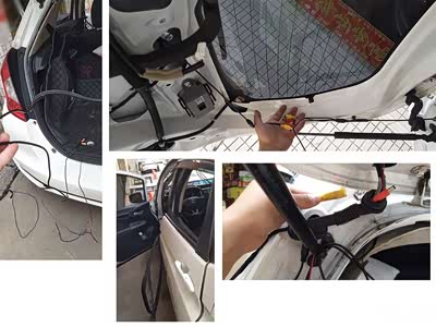

那个,走线的什么的,特别费劲,我花了1小时,我就不一一赘述了,因为不是本分享的重点...不过还是简单贴几张过程吧..
OK 走完线。其实走线这个可以有空再搞,你可以先搞定机器用上再说,机智的我先穿了线到小三角窗那里开了几天有空才穿的剩下的线![]()

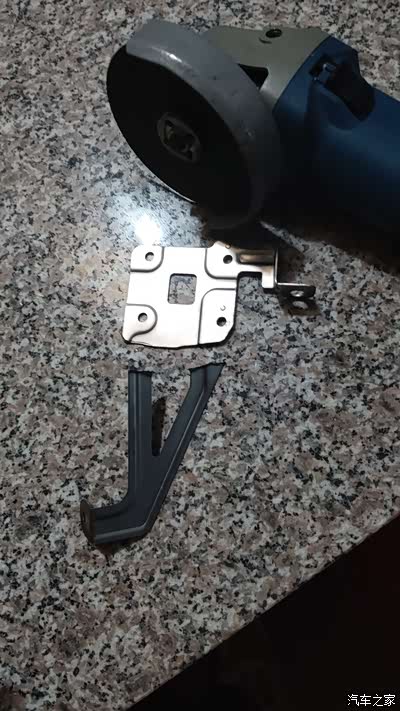

接下来关键的关键,机器的支架/挂耳!
接下来关键的关键,机器的支架/挂耳!

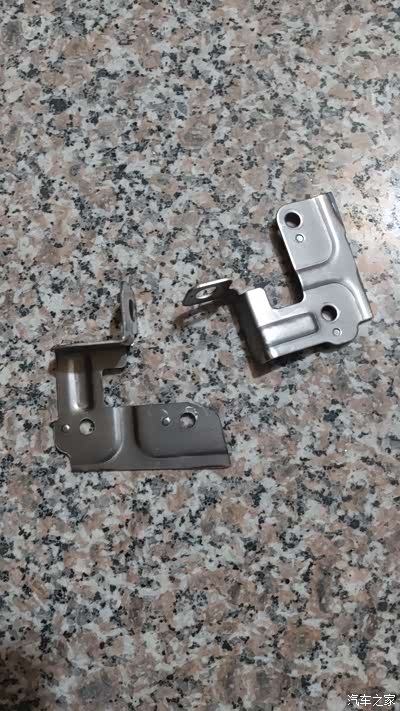

对比了很多种办法,最好还是上闲鱼30块钱收购整台机或者只收购一对原厂的机器支架自己切割!
相信我,这是最好的办法,你上闲鱼买全套的都不一定有这个服务...
切割出来之后的样子!

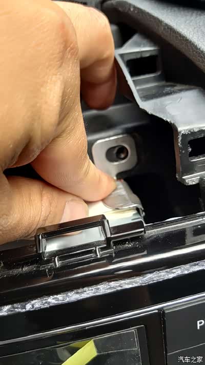

关键是怎么定位,在车上安装上之后,同样用香烟纸壳(这玩意儿真是个好东西...)折叠垫高高直到满意为止,马克笔刻舟求剑哈哈哈,像以下图那样

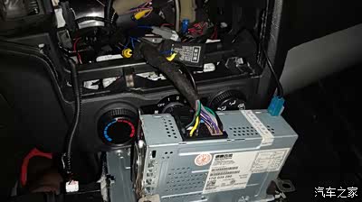

好了都准备好了,插上3根线,从左到右是应急灯,总线,收音机(蓝色,这根是买协议线附带的收音机转换线)。
这里多说一下,其实咸鱼说不用伤车身剪切车身下方塑料是因为他们进一步切割了机器的金属,我没做,各有利弊,自己动手就知道抉择了。我选择了切下方的塑料卡扣,因为本身固定靠2个原装支架和上面一排的2个卡扣已经很稳定,不碍事。

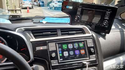

距离成功只有一步之遥了!
晚上的话其实看不出缝隙啥的

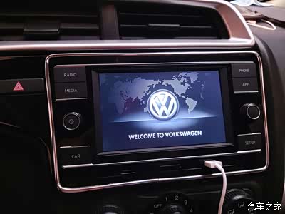

但是白天缝隙看得不爽,于是开了几天我就琢磨怎么处理缝隙,还是人家全套的电脑激光切割完美...不过300太贵了,我这个免费,得想办法解决。我寻思过几种:打磨喷漆?功夫大气味也大不耐用,算了。填充泡沫?好像缝隙太大的时候好办,这个比较不好使。最终我看闲鱼有人用贴条,我灵机一动马上学习之,哈哈哈上X宝。
最终成品,不错不错,现在白天也不碍眼了,不怎么违和。
