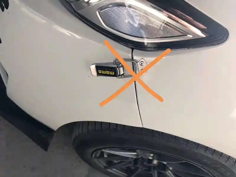

为啥前杠会有缝隙,前杠下垂是最主要关键,为啥会下垂,卡扣松动,前杠碰撞,前杠拆卸改大灯等等众多原因就不一一列举了。
解决方法最直接的就是抬起前杠,各位车友可以试试前杠用手抬起来,缝隙就会缩小很多,所以我们要做到通过其他方法来代替这个用手托起前杠。还要做到不动原车铁皮部分,塑料部分尽量减少破损,同时外观不能出现类似于图片中的这种外置保险杠卡扣奇丑无比的东西。这样才能最大程度避免生锈,和保持原厂美观性。
