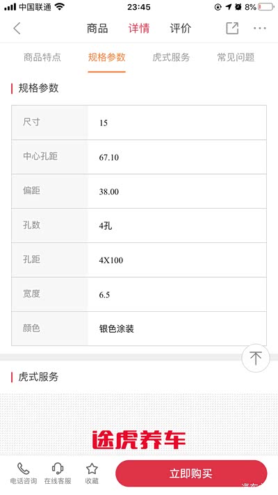

飞度
我某虎买的轮毂,好像飞度雨燕轮毂通用的呀?
2020-03-20 23:44 回复
写点啥呢 关禁闭 已屏蔽
飞度
我装这个也没问题的
2020-03-20 23:45 回复

w_似水流年 楼主 关禁闭 已屏蔽
比亚迪F3
写点啥呢 2020/03/20 23:45:27 发表在 地板
我装这个也没问题的
雨燕中心孔是54.1飞度是56.1,只能加法兰,你发的这个中心孔大,不管装雨燕还是飞度,都要加中心圈
2020-03-21 15:45 回复
