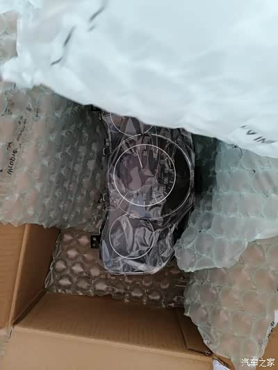

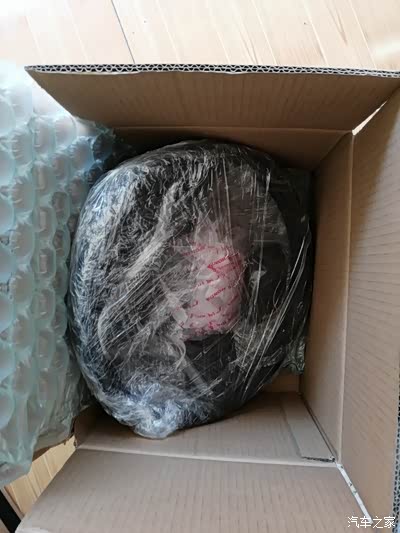

进去正题。到货。泰版盘子

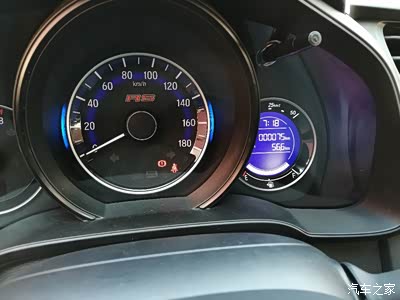

Rs仪表

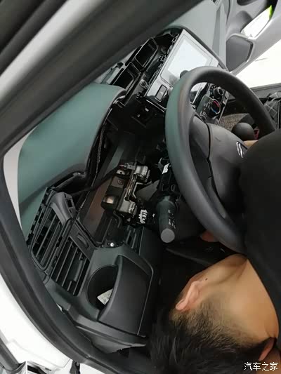

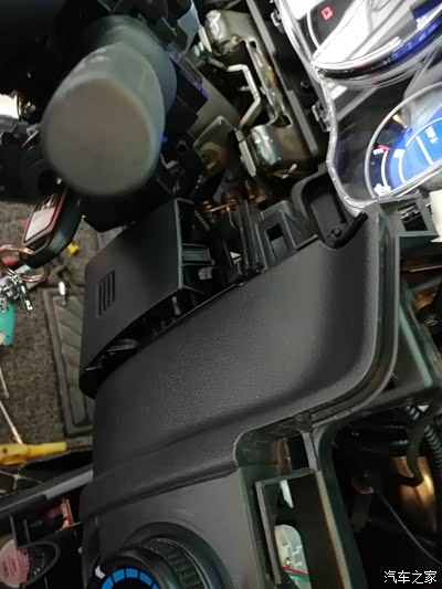

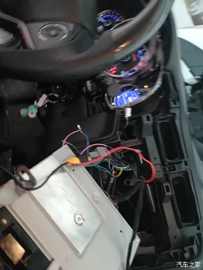

上个厕所的功夫拆成这样了

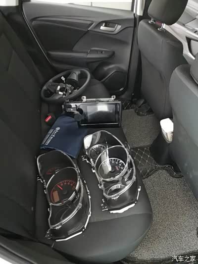

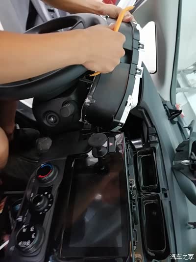

拿掉仪表。任务完成。封箱等待恢复。

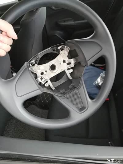

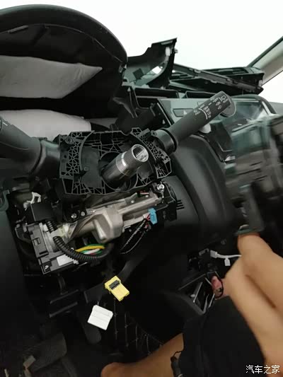

是不是应该先拆方向盘就好了。拿仪表的时候这个费劲

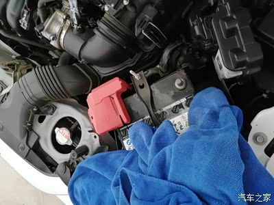

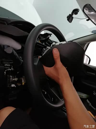

记住拿气囊之前一定要先断电。切记!
气囊下来了。一个小炸弹啊,兄弟你可轻点的
走吧您呐。使命结束了
造的不像样子了

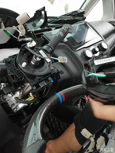

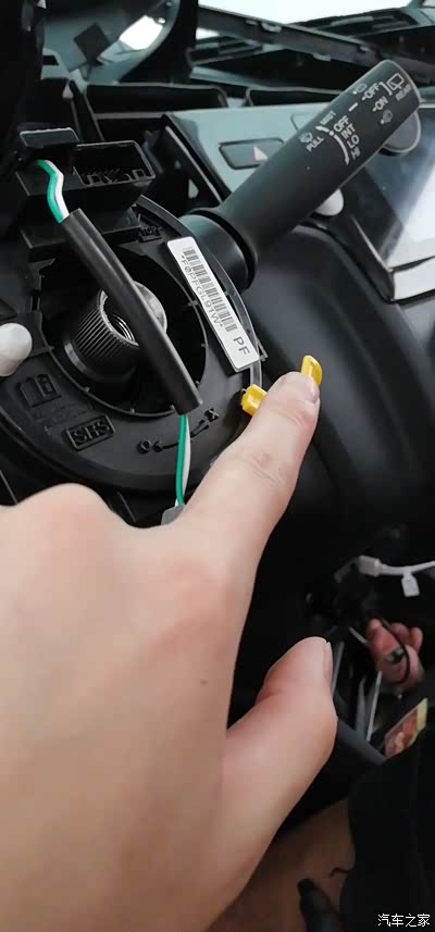

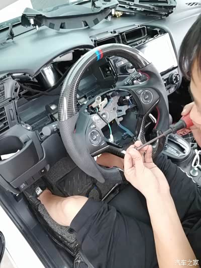

新游丝。装上以后要把这个卡子掰断
上碳盘了

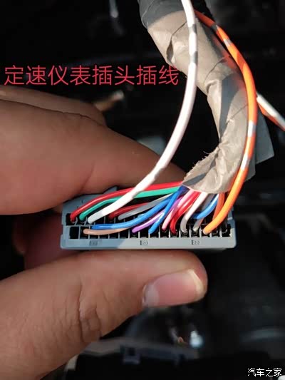

开始接线。这是按照原来的样子装回去。一定不能让游丝转动

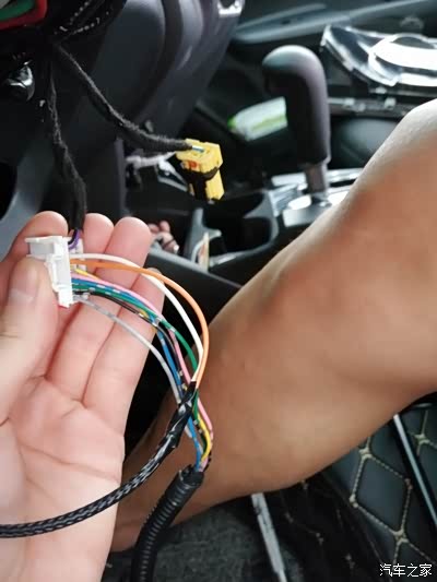

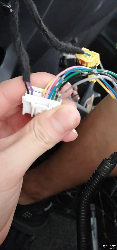

接游丝上的线束。卖家售后很好。

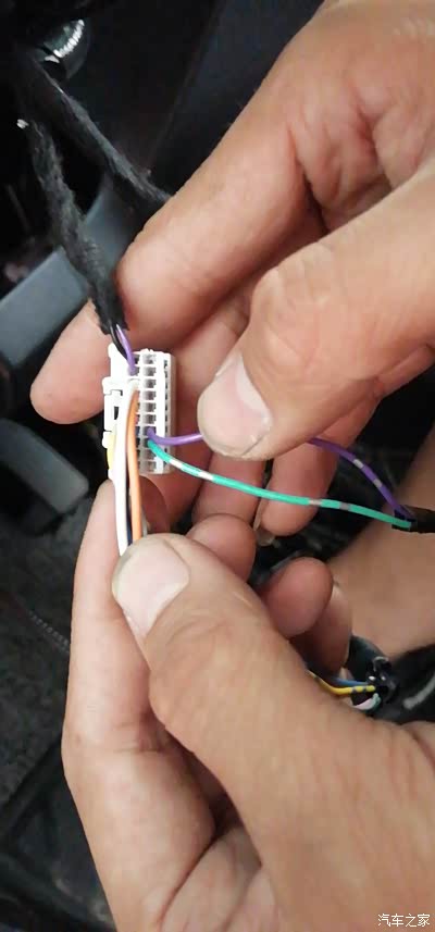

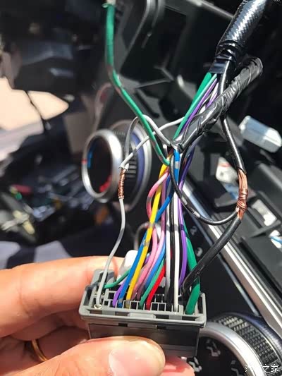

游丝下面的线。黑色和紫色是喇叭线需要换个位置

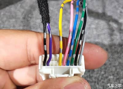

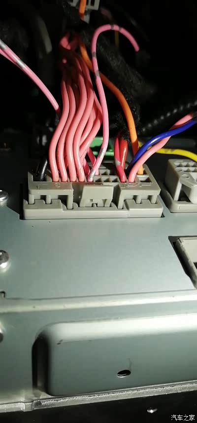

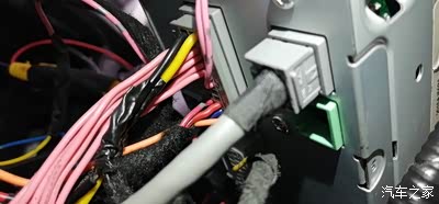

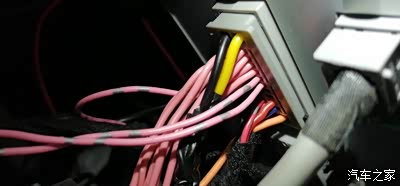

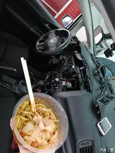

仪表后面插头

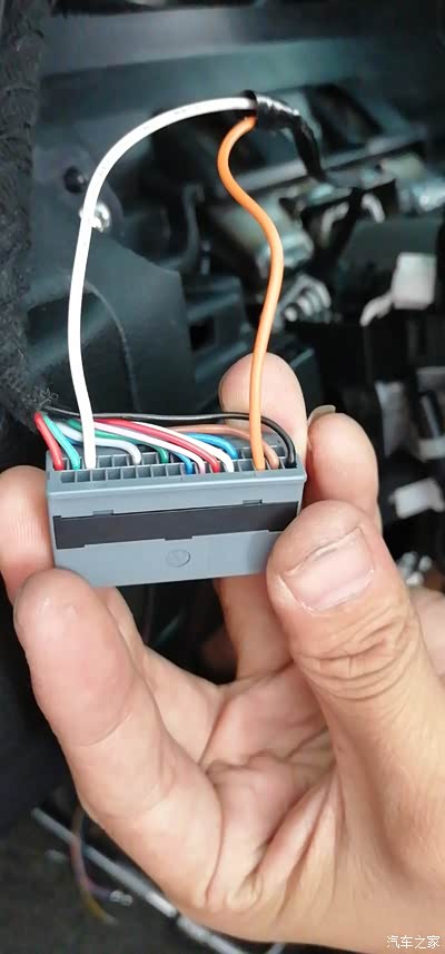

中控屏后面的
看见电线就头大
哎。忙活了4个小时,都到下午2点多了饿的不行了吃饭。店家管饭

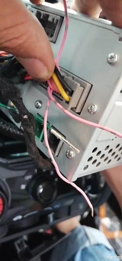

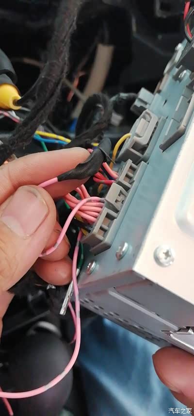

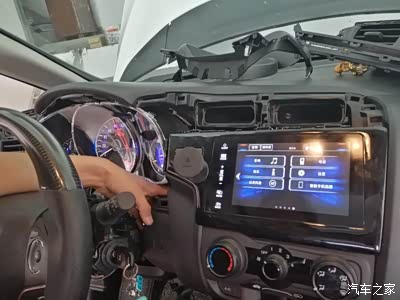

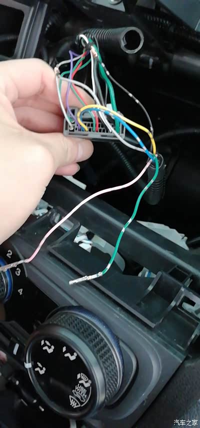

思域屏后面的插头。谁不懂的可以问我。我有思域后面定义。开始没定义的时候看都看不懂,有了定义突然才发现。就这么简单啊
把思域屏的麦克风装在这个位置比较好
开始测试。方控用不了。
叮咣一顿乱接。最终只能用上下音量和左右切歌。别的都不能用。谁改了求大神告知怎么回事
后排一堆件

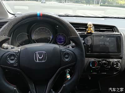

最后完活。等待电脑到来刷程序。
就俩字漂亮。
