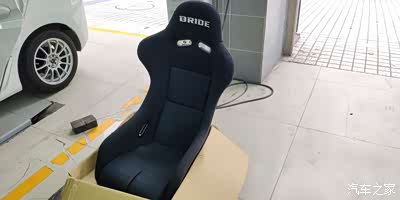

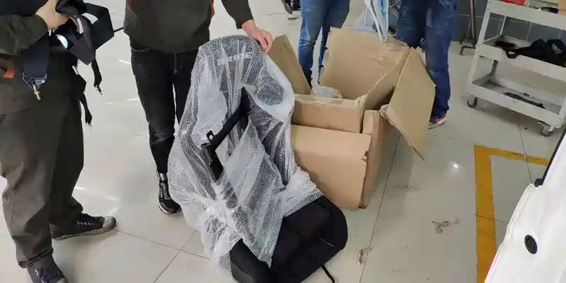

开箱

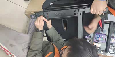

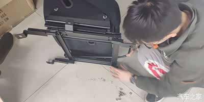

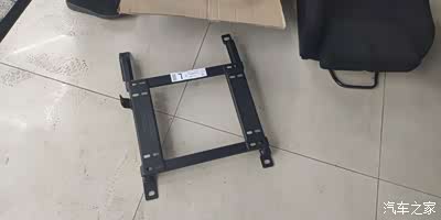

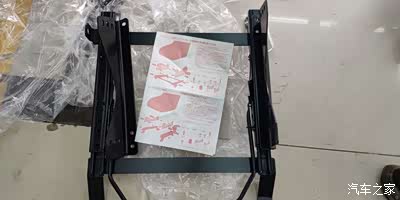

这是底座,可以前后调节,这种桶椅的话靠背不能调节,赛椅的话靠背也可以调节的,不过包裹性没有桶椅强

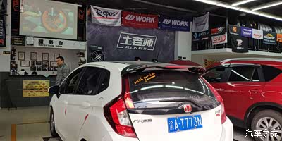

安装不算麻烦,这边装好底座就准备上车了

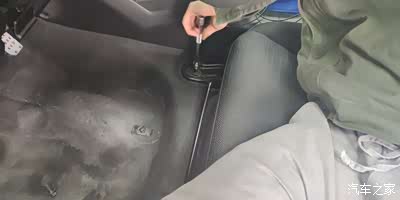

拆掉原车座椅。就四颗螺丝。
没有脚垫好脏啊
没有脚垫好脏啊

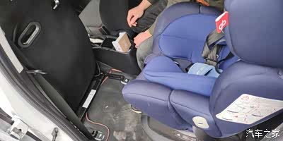

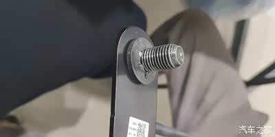

把原车的安全带接口取下来,要装桶椅上,不然安全带用不了

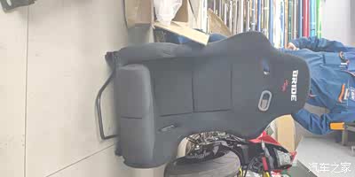

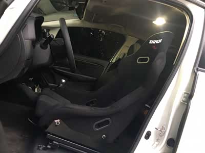

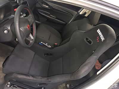

噔噔噔噔,装好啦。

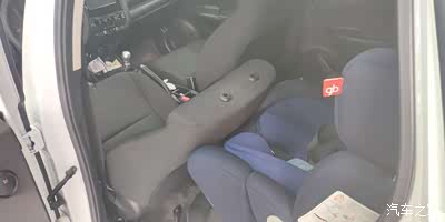

虽然只是国产桶椅,做工还是不错的,背后这些细节也做得比较漂亮。换了桶椅,调好位置之后,前排位置会比正常座椅靠前一些,后排空间自然就大了,我178的身高,调好以后后排还有这么多。好吧,主要还是GK5本来后排空间就大。
来拍抖音了,看看逆天的后排空间。

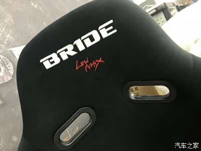

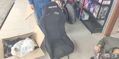

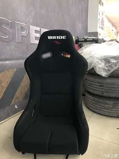

这是另外个车友的正品BRIDE桶椅到货了,包裹性会更好,主要是臀部这些细节位置的包裹比较到位。
正品是日本进口的,附日文说明书
