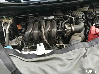

飞度机舱  熟悉吧
准备工作做好后  着手前 因为没试过  论坛和各大网络上也没找到合理的精简步骤  所以就自己研究了一下
首先在拆的时候应该观察整体发动机步骤  找出油轨  喷油嘴所在之处  这里呢 就不用找了  就在进气管下

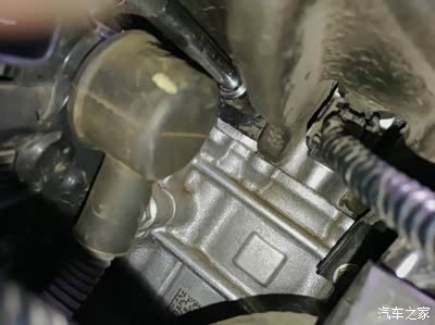

现在还不怎么看得见  因为中间有一个垫子  它有两颗螺丝  10”  但就是一点不好拆  因为第一次 求稳慢行  我就把进气管拆了  后面才发现他不干涉

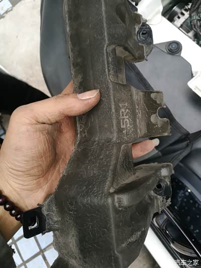

   好了 我们拔出进气管后 首先是拆垫子(油轨垫子)  如下图所示
垫子

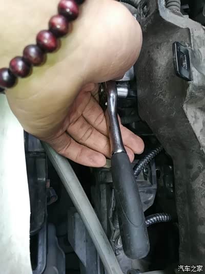

拆这个可花了一些时间  因为它们都是在看不见的地方  所以你要自己想办法  最好是内窥镜  没有的话  手机相机代替也行

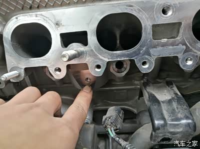

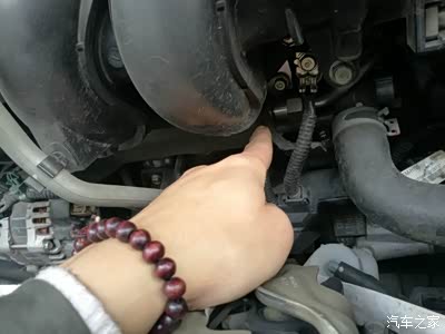

这是第二颗螺丝   第一课在第四图
一定用小板工具 不然你进不去  这个第一回 不知道怎样操作  还是走了一点歪路    本可以不拆进气管的  我把它拆了  不过没关系  我本身不只是洗喷油嘴

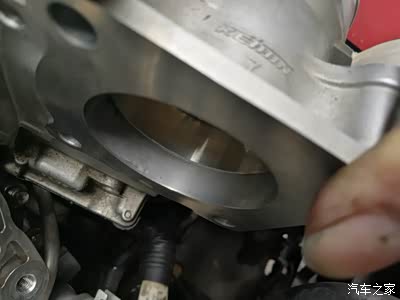

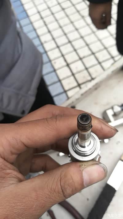

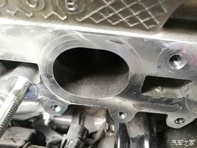

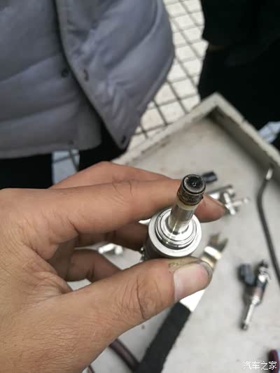

既然都拆了 还是好好的,清洁一下  拆进气管很简单  就你能看见的那几颗螺丝  外加两颗螺帽   就OK了  最好先把节气门与之分开     拆完后  就可以很明显看见进气气门 这些了  对  主要是喷油嘴  喷油嘴以看得见的螺丝拧下来  就可以  随后取出油轨  取下喷油嘴  我们来看看喷油嘴到底脏不脏
基本每个喷油嘴都是这样
真要比的话四缸稍加严重一些

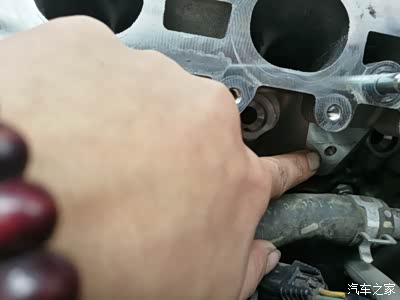

这个是之前那个油轨套子的螺丝底座位置  下图为第二处

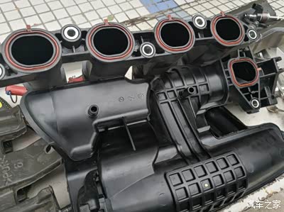

位置也算稍微合理的了   好  拆件完毕  剩下的是清洁   我在这里清洗了 节气门 进气气门 进气管  喷油嘴   相当于进气系统都给他整了一下  毕竟是要下赛道的     还是处理好一些   清洗完的效果图  大体看一下

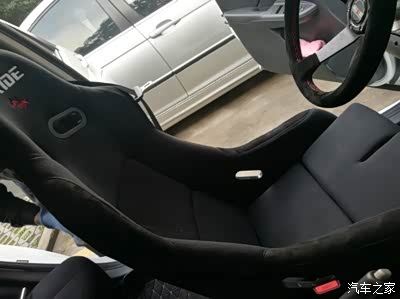

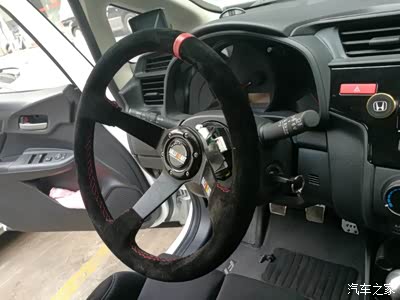

只拍了两张  喷油嘴后期装的时候没拍  望理解   这里呢  咱就拿飞度驾驶室的小改给大家看一下
具体我就不怎么一一介绍了  反正就是提高操控性的 是吧  好 最后复位了。。一切恢复   整个车回复最初
