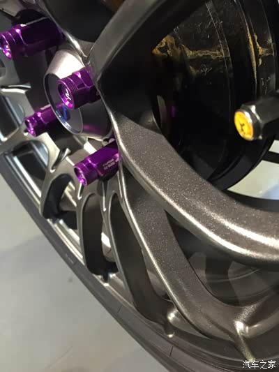

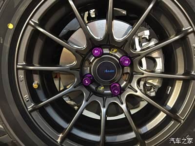

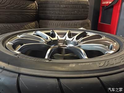

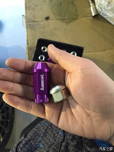

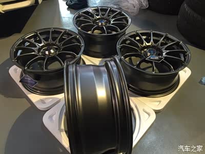

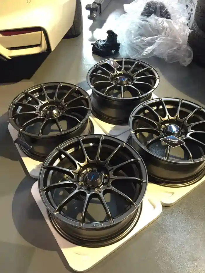

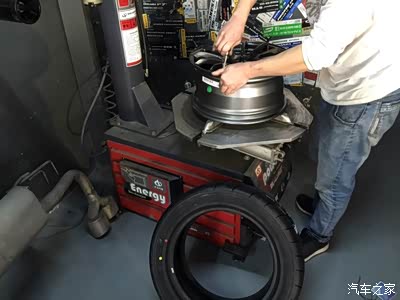

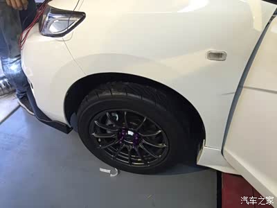

等了一个月的雅泛迪n715!枪灰色,光下会发闪,实物比图好看很多很多!单个5点几的重量,表面光滑有质感![]()

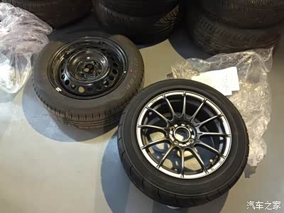

7j 的数据,比原来小钢圈大了不小。对驾驶质感的加强起了十分重要的作用。原厂数据吻合GK5

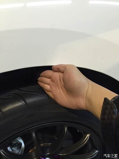

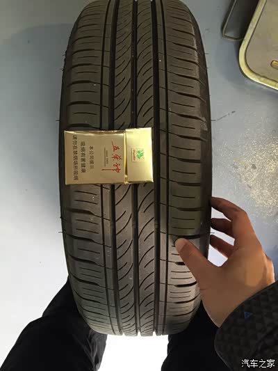

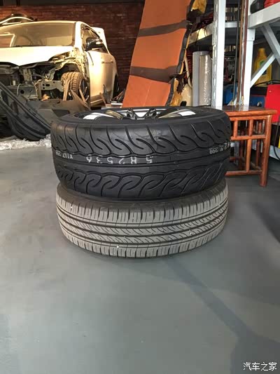

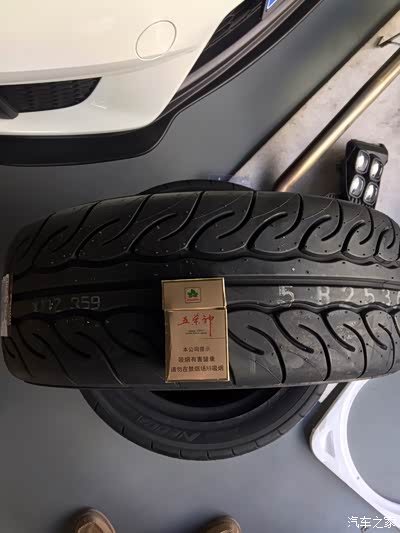

好马配好鞍,YOKOHAM AD08 195 55 15
单轨导,战斗格,195胎面对比
原胎185的对比如下,多了半包烟的接触位置
轮毂面稍向外突,视觉效果非常饱满![]()
对比
没有对比就没有伤害![]()

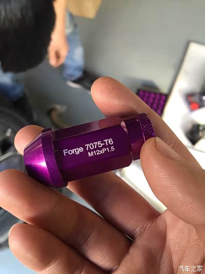

骚紫,比黑色好看多了。轻量化,至于是否7075就见人到智了,我持怀疑态度。不过确实轻。
长度三倍,但重量更轻。

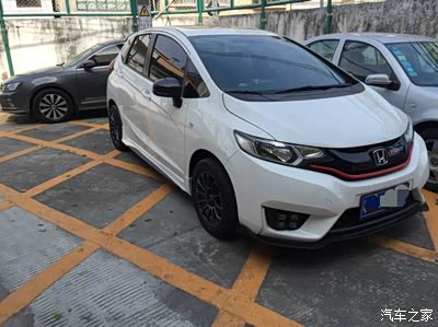

装车效果如下,光下闪粉加持会闪闪发光![]()

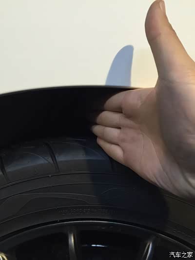

轮内还算饱满,起初选它是为了迁就数据的。可以上卡钳。 但,我更偏向于,更改一隻有散热导条的刹车盘,配合运动化刹车碟。既经济又实惠。
效果如下

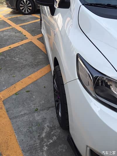

稍稍外突,到时换绞牙再调倾角,现在是飞度版suv

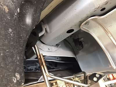

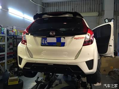

话锋一转,到了尾段。安装十分快捷简便,对准弹簧螺丝,直接拆卸安装,尾段有止震胶。

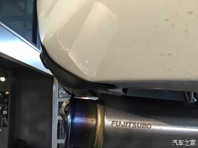

日本喉王fgk “腹肌撕破”原装数据位置安装非常吻合。低音沉高音甜。正常使用下,1500转只有非常低沉嘅声,完全没有共振,低扭损失不明显。拉高转数后,万鸟齐鸣,疯子一样。

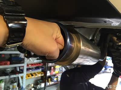

排气孔,拳头大。

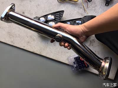

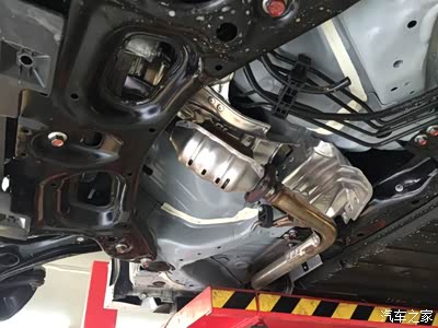

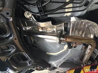

直通头段去三元催化。高转时候吸入更多空气。

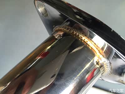

做工还算可以,鱼纹比较清晰明白。
原厂头段副三元催化位置。

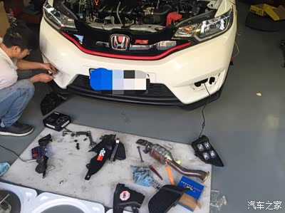

同一样道理拆下弹簧螺丝上螺丝便可以。

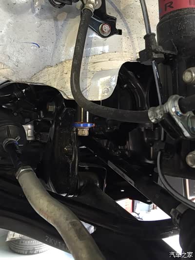

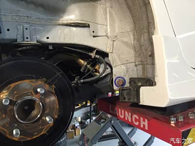

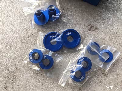

全车杯士,安装后减少虚位,扎实点。
后杯士位置,理论上会加强全车紧致性。
前杯士。
将原来嘅后面标签全部拆。乾净利落。

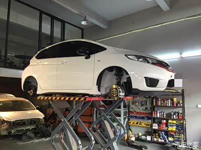

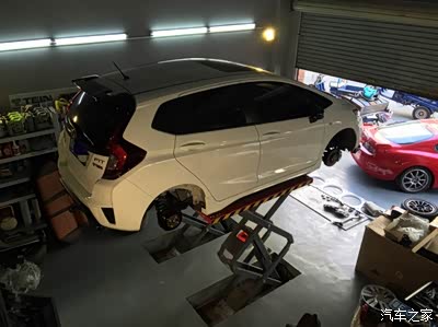

在更改绞牙避震之前,后四指
飞度排牌suv 可以把整个手掌伸进去。

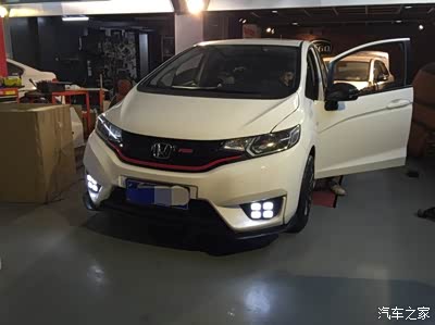

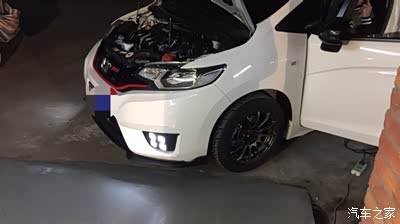

加装日行灯。追求六眼魔神的即视感![]()

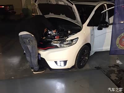

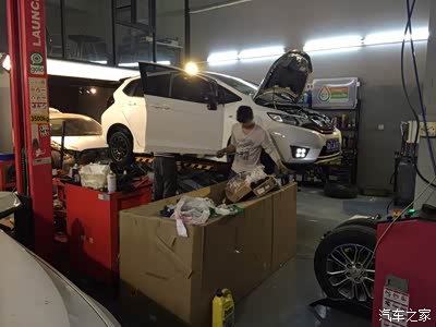

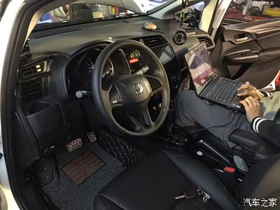

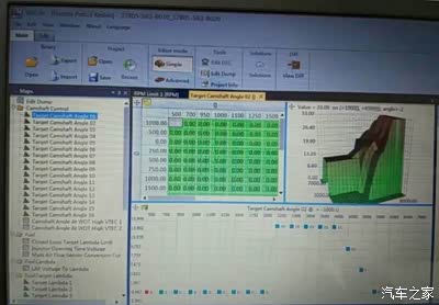

重点来了,电脑特调数据。先将原车嘅电脑数据进行备份,抽取其中原车数据,技师根据数据,微调车辆适合版本。数据发回后用电脑写入原车电脑。理论上发动机马力达到150匹,轮上马力未上马力机,不知多少
老板在刷电脑,认真工作的男人是最吸引的。许多车友问我联系方式,使用效果。感觉是你开了S档,它猛烈地变成一小野兽,发狂发疯。价钱两千,不贵,有兴趣再问吧,不发他联系方式了。
刷电脑后之前改动的加大节气门需要仔细微调。否则会出现台速不稳现象。spoon就不会出现这种情况,毕竟係经过仔细调教,经得起反复考验,但是同样价钱也很感人。
反反覆覆,调教了大概有大半个钟。精工出细货

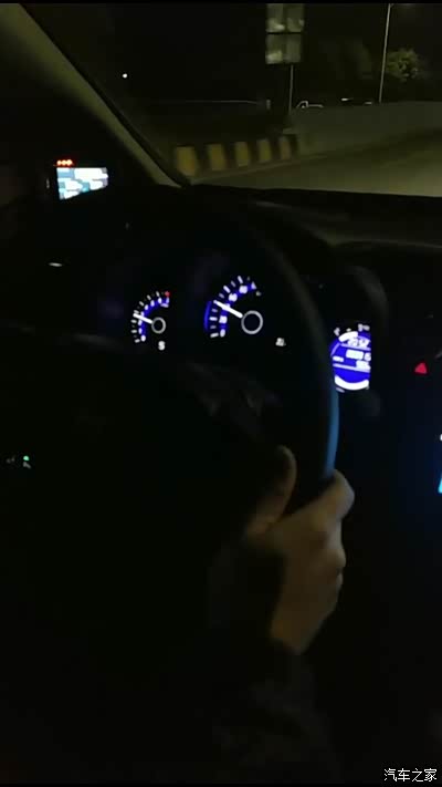

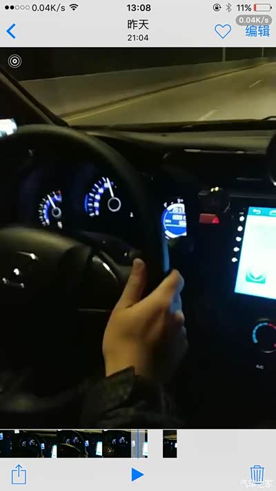

截图,不知道怎么发视频。四十公里起地板油。上坡路,车转速提得快,有力。
不到半秒钟嘅反应时间。转速从原来4000转,迅速拉高至7000转。出现了前文所说的二次推背。爆tec嘅声音万鸟齐鸣,加上日本喉王FGK,完美!!

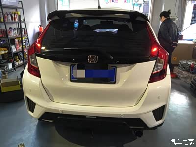

拆除车后尾标的时候发现有两个小黑点,贴纸补救。正版“腹肌撕破”贴纸

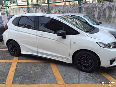

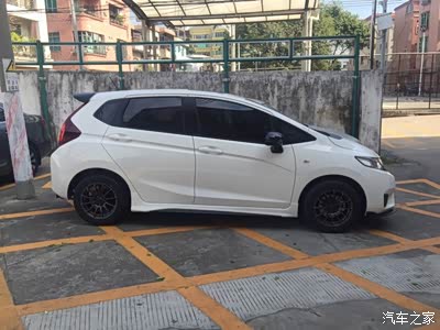

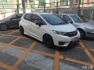

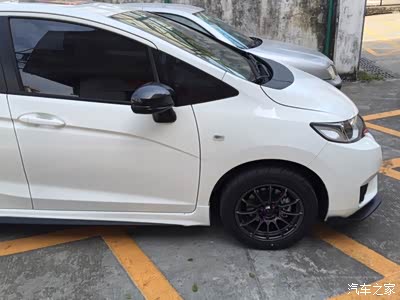

车侧

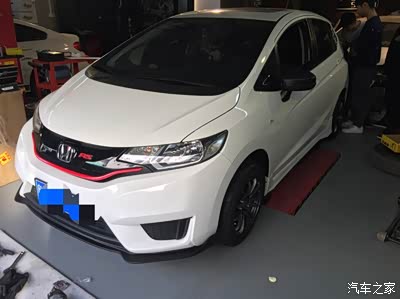

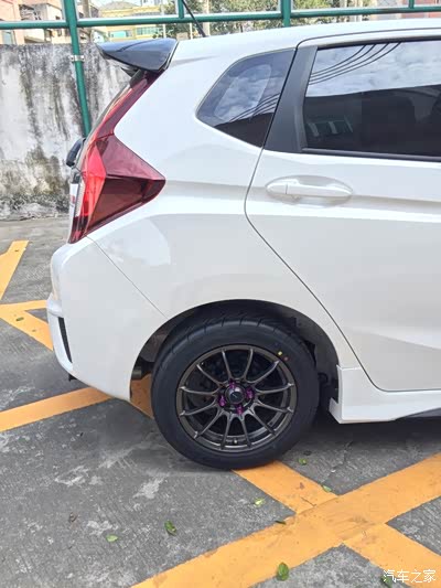

后侧,FGK若隐若现,车轮配搭完美![]()
正脸
45度,颜色协调,好喜欢![]()
稍外突,下周换绞牙,再调倾角。
