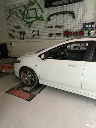

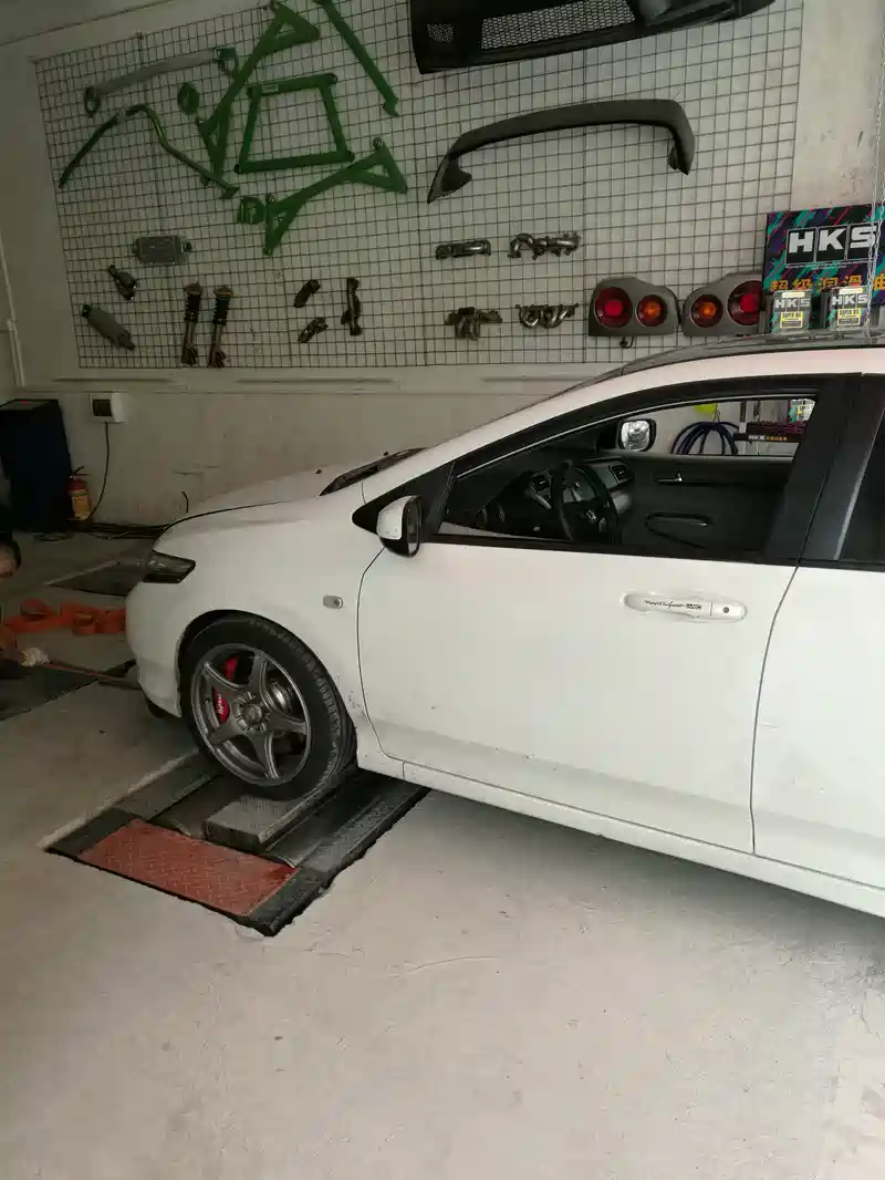

现在是17寸ENKEI RP03 ET35 重量7.5KG,轮胎前205 45 17 后215 40 17
老婆大人嫌弃太硬,想换成16寸
轮毂打算换天丞TE37,但是轮胎不知道怎么选择了,195 50 16/195 55 16/205 45 16
最接近的应该是195 50 和205 45,但是想舒适,就想直接195 55
不知道大家有没有换过195 55,有的欢迎分享一下感受,还有轮胎看中邓禄普CE300,有用这轮胎的兄弟吗?

195 50 r16 邓禄普T1和R1 普利司通EP150 韩泰H426 朝阳神胎 东洋DBR还有些小众品牌的轮胎。这个规格比较冷门,没有马牌和米其林。

这位兄弟比较6啊,第一套改装轮胎就是东洋13年的时候了,胎噪太大
195 50 16基本上就没有静音轮胎,静音比较好的马牌和米其林没有这个规格。途虎上介绍韩泰H426是静音轮胎,也不知道实际效果如何。
静音没所谓了,主要现在绞牙 17寸,路况好还行,路况一般,或者有减速带,就太硬了
17寸轮毂避震不颠基本无解。
