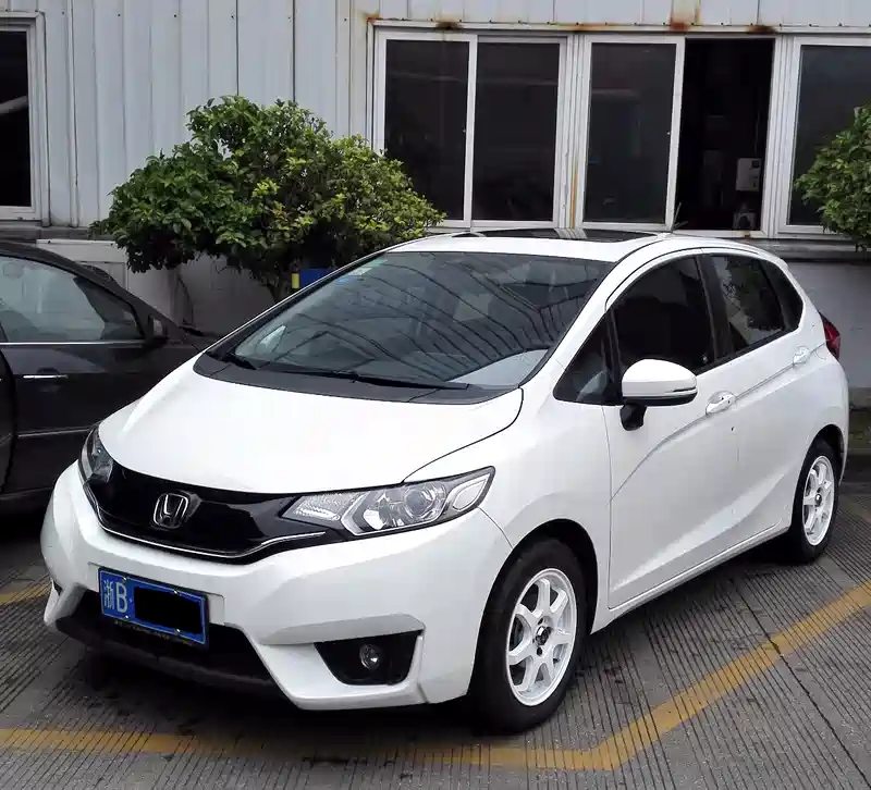

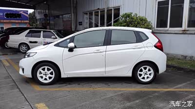

完工后的样子
只缺少RS尾翼,考虑到年检和防水还是放弃了

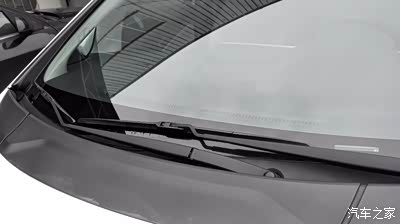

原厂有骨雨刮底部会跳动,半年内索赔了一副胶条还是那样。又撑了半年,换了和凯美瑞一样的三段式NWB雨刷。飞度的尺寸和雷凌及新款卡罗拉一样,直接4S买一副,质的改变。
好像是两百多块,再也不会跳动,干干净净

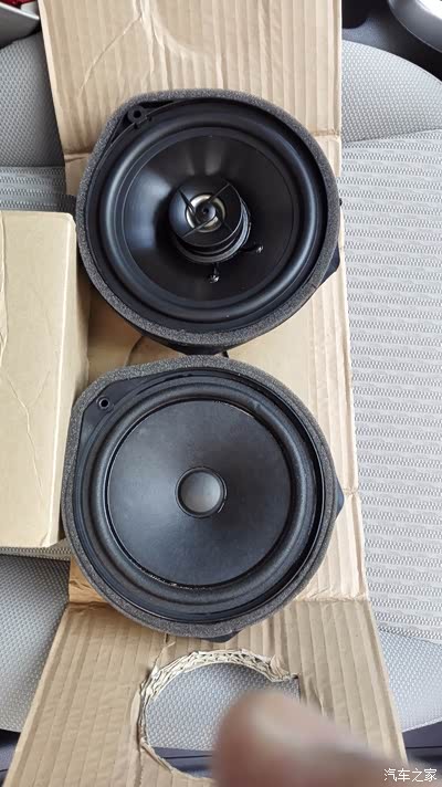

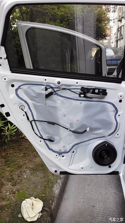

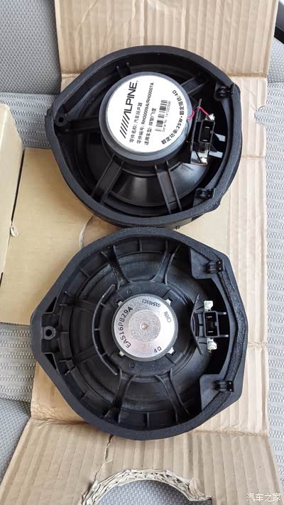

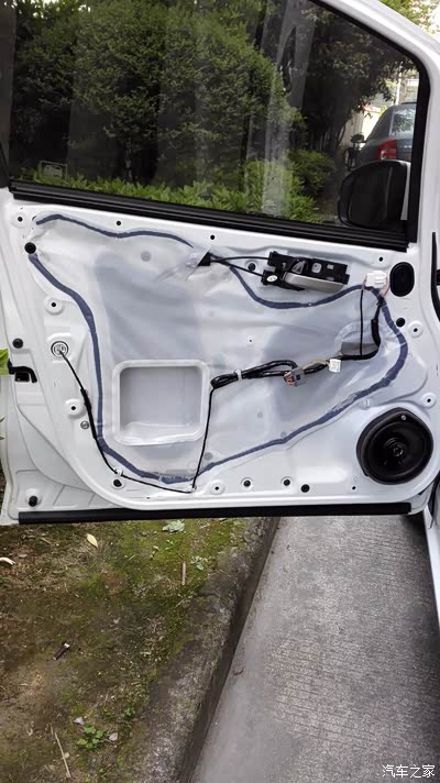

对于原厂的四喇叭音响无力吐槽,自己动手换掉,主机不动,终于可以一听了。
大力出奇迹
不要动掉防水膜,日系都是软质重复胶,粘上很麻烦
同轴就ok,有四个高音了
原厂喇叭重量极轻,主机力小,换上的喇叭功率小一点好

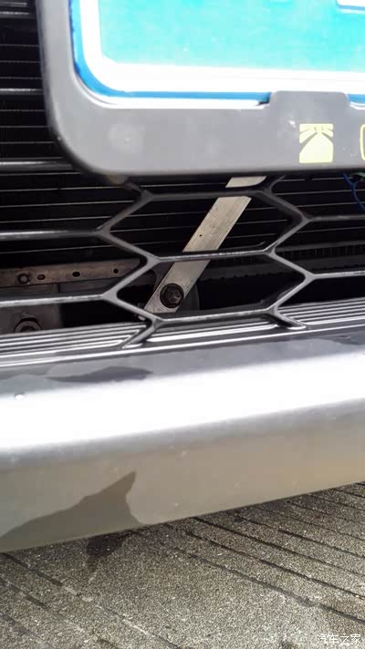

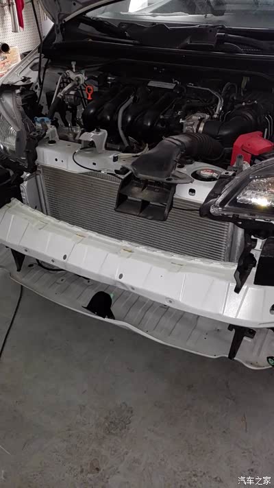

前几天去杭州参加肖邦组织的车友会,居然还中了一个机油机滤的三等奖。既然路费报销了,就顺道在他那里改了蜗牛鸣笛,石头处理的后备箱灯。
签名版
进口货

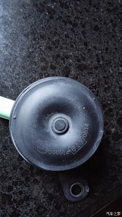

原厂电瓶车嘀嘀
施工中,请忽略前保撞击,女司机你懂的……
原厂蜗牛加肖邦支架,双音嘟嘟,比凯美瑞换的电装蜗牛稍微轻了一点点

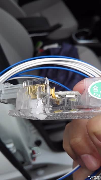

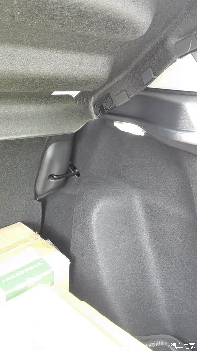

应该是铃木的后备箱灯加Led灯泡
晚上很亮,随后门开关,十分方便

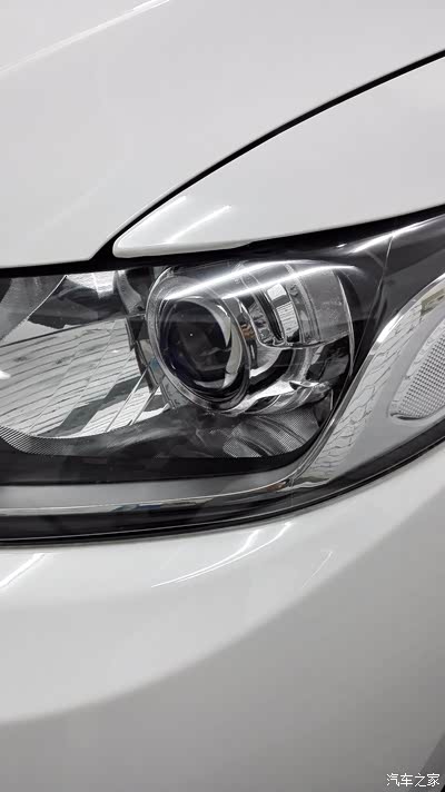

比原厂蜡烛灯好了百倍,比凯美瑞还亮

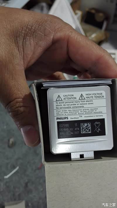

飞利浦XV套件加国产改进型透镜,进口海拉5不供应零售,全新的只能这样选

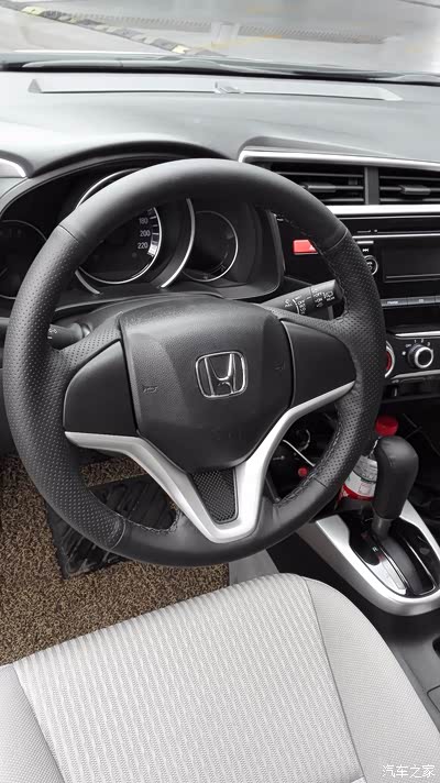

徐记手感不错,接口处太粗一点,其他满意

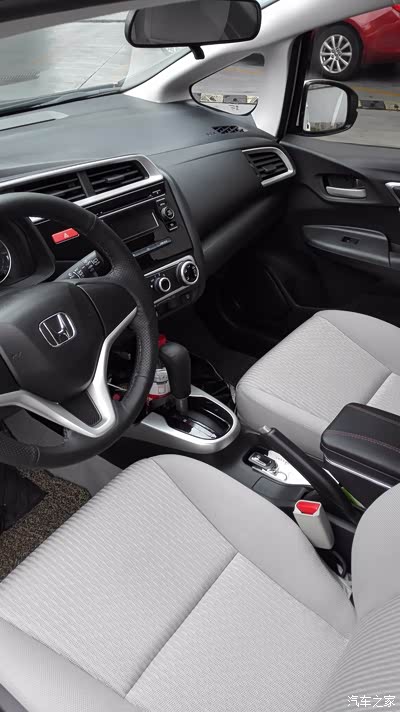

中央扶手箱,车一到就装了,马云出品,几十块解决舒适大问题

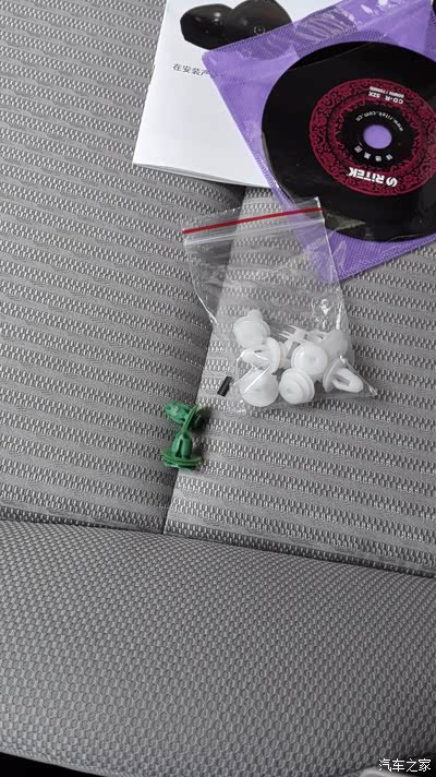

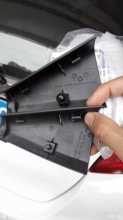

坏了两个扣子,送的扣子质量不如原厂

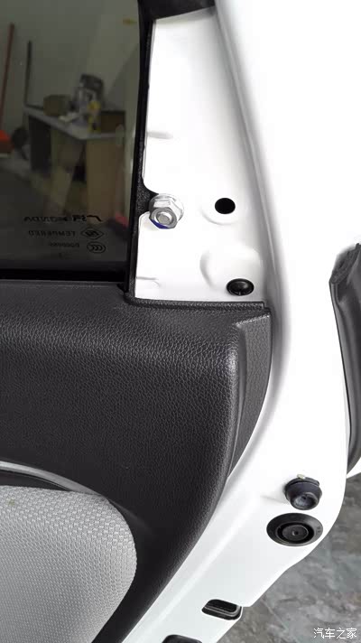

付出的代价,这块板几十块
据说可以不拆这板的,看这结构有点悬
付出的代价2,都懂的
