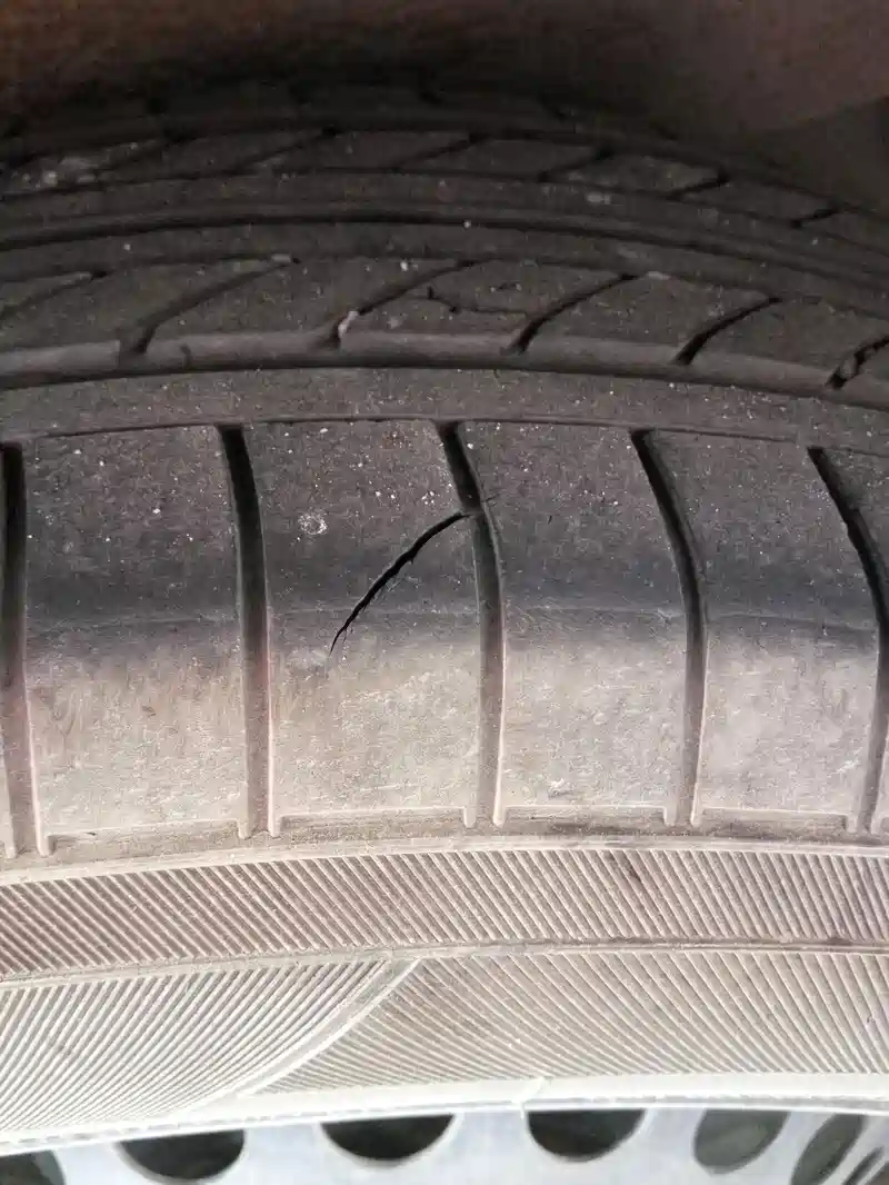

后轮胎胎面有这样的裂缝需要更换吗?
蓝齿轮

最近走完一趟近1千公里的高速后无意中发现后轮胎面外侧有一条长约3cm的裂缝,轮胎无漏气,本身是前轮,路面不好坑洼多、铁轮毂变性过,4s保养时换过来的,现已购入195 55 r15的新胎还在快递中。今早路过个相熟的修摩托车店,那师傅说不用换。特上来请教大家是否需要更换。

掰开一点看看能不能看到线,如果能看到线就换了吧,看不到的话用来走市区还可以用。

换了吧

补充一下,轮胎为原厂配的优科豪马,行驶了2w余公里

这个伤的还好,可以不换,侧壁有划痕的必须换

还是提早更换的好,,,不过2W开成这样也是蛮NX的。,。。

这个,跑市区可以

侧面的话我也知道要换,谢谢

广园东这边年初修路较多,常常挖了个坑忘记补沥青的,曾经中过坑,轮毂盖也飞走了,刚好有段路的路面也不好,但是要天天经过

谢谢,看到过类似线索的东西

要跑高速还是换了吧

把这个前胎,换到后轮,毕竟前胎是方向胎!

胎不算贵 为家人着想 安全第一换了吧!

这里没关系!

已经是后轮了,哈哈

开了好几天,确实暂时没啥问题,就怕行驶过程中突然爆胎就不好了。

把裂缝掰开看看,能看到里面的线不能?能看到就换轮胎,看不到的话最好放后轮或当备胎使用
