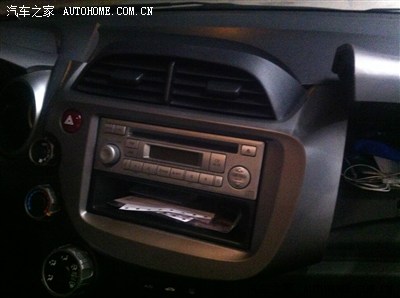

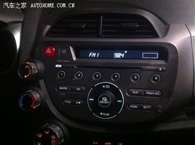

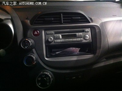

1、原车CD,1.3的,要不是没AUX真不想换呢

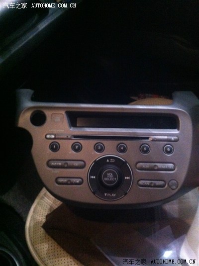

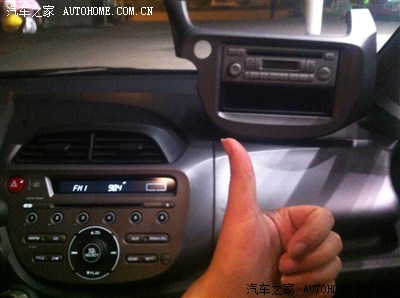

2、今天的主角

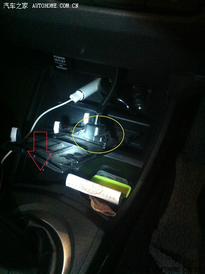

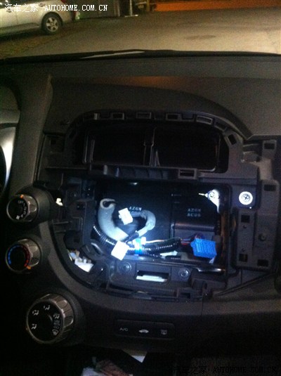

3、先拆CD下面的盖板,下面的部分是卡扣,别客气,用点力拆,找个螺丝刀
4、圆圈部分为氛围灯,挺贴心的,晚上好找东西,箭头部分请注意了哈箭头部分要朝上的,懂了没?晕去吧呵呵

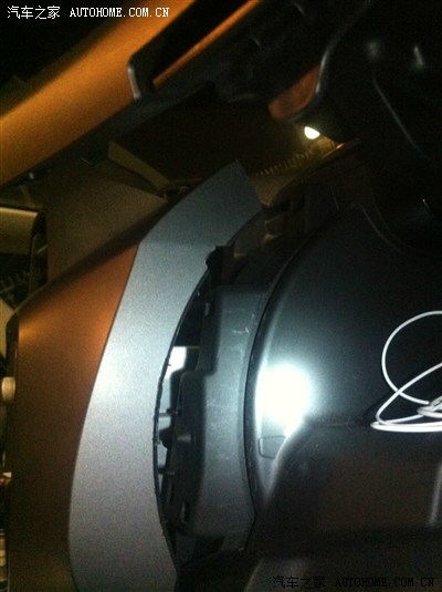

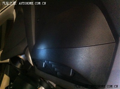

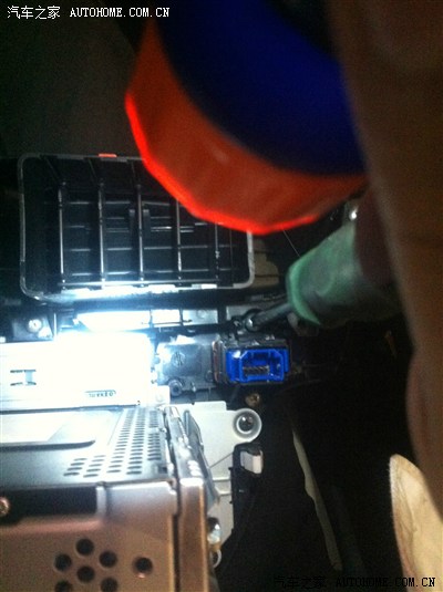

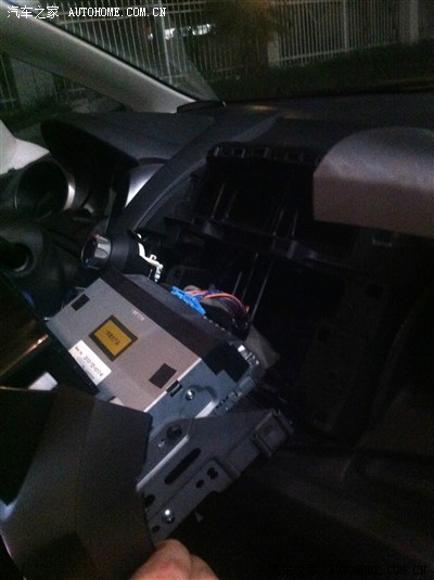

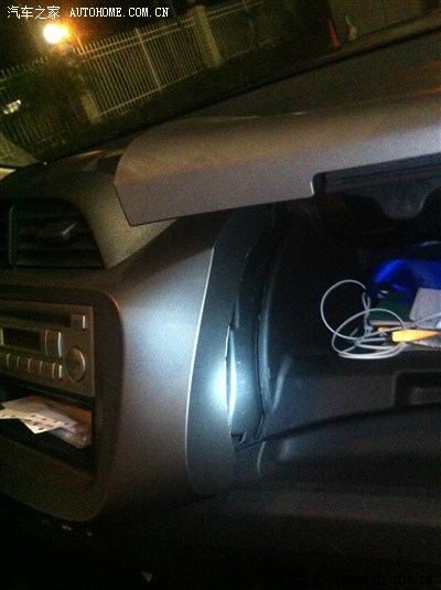

5、打开盖板只能算热身一下,这才是今天的重点,妹的拆了20多分钟,后背都湿透了,本人1米83,窝在车里多憋屈你懂的,关键是眼睛不能完全看到,手机拍才刚刚好,这是重点,只有一个螺丝,十字的,记住,要慢,我是下面垫了个纸塞进去的,不然掉到车里有你爽的

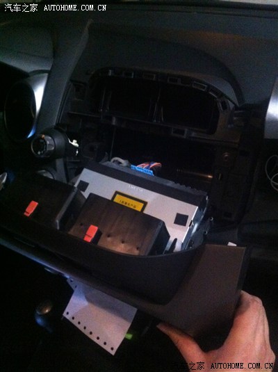

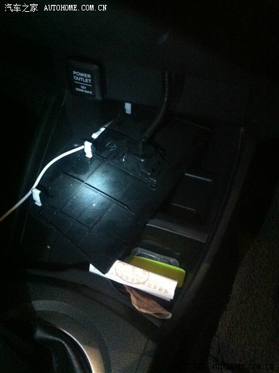

6、打开上面的手套箱,先从CD的侧面撬开,有3个卡扣,刚开始真不敢弄,汗下来了,后来烦了就直接拽下来了
7、虽然垫了布,可多少还是有点划到
8、不过拆下来的成就感是刚刚的

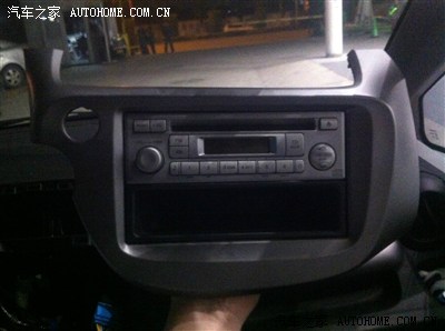

9、掀起了你的盖头来,嘻嘻
10、再来个侧面

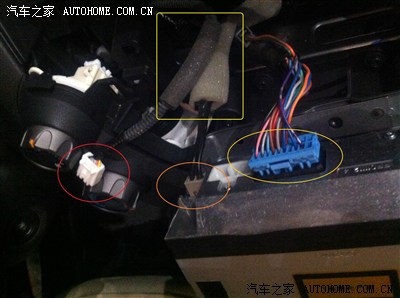

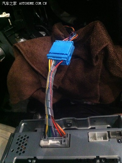

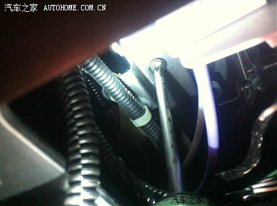

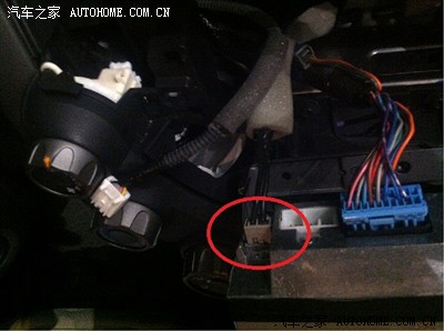

11、圆圈标注的是唯有的3个插头,最左边的是双闪。方框标注的是隔音棉,连线的时候忘弄了,有这个最好
12、插头位置,注意圆圈的插头,1.3和1.5的位置不一样

14、来个合照吧,纪念一下,辛苦了1.3
15、再纪念下我的1.3,不好意思,肚子出镜了,见笑哈

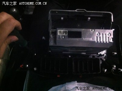

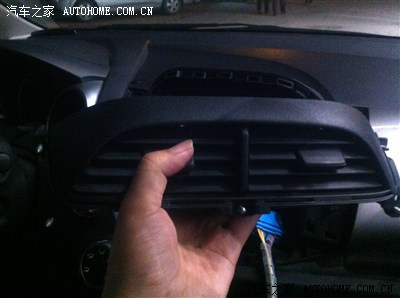

17、空调口,要从1.3的CD面板上拆下来,双闪灯也是

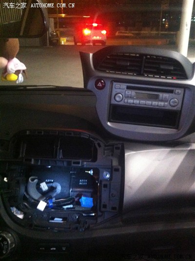

18、拆光了就是这个样子

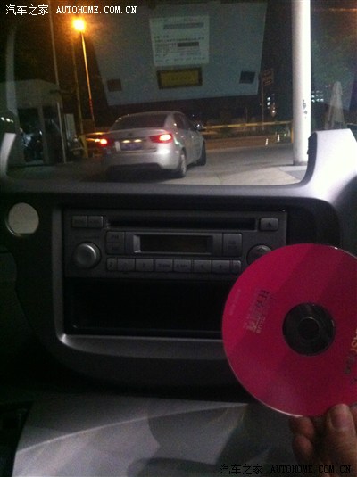

19、还有个插曲,拆的太兴奋了,CD忘拿出来了,把电源又装回去了才拿出来,呵呵

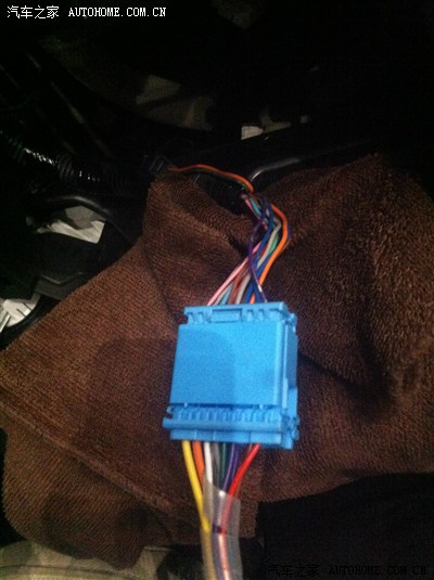

20、主角要上了,先连线,这个很好插,绝配

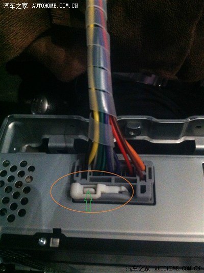

21、这个是难点,要先把圆圈弄好的话绿色箭头部分是关键,装的时候你就懂了

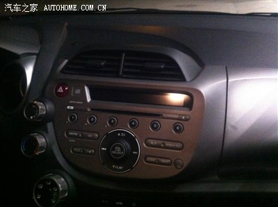

22、装完就是酱紫
23、OK了,空调孔上好,双闪上好,插头搞定,反流程装回去了,一定要把卡扣点记住,敲一下,听到声音为止
24、对于缝隙控制还是很满意地

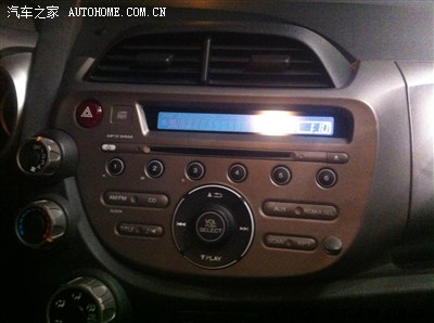

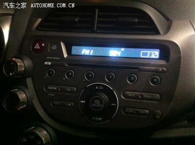

25、接电喽

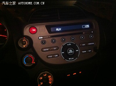

26、还是很满意地,唯一不爽就是时间不会调,一直闪,哪位大侠指点一下?

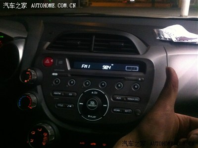

27、开小灯后的效果,满意;很多人说为啥不换新款红底的,呵呵哥就是喜欢白的,不解释
28、给自己攒一个,不容易,1小时40分
29.来个新老合影
终、哥折腾一个多小时就是为了你这仨字母啊--AUX
