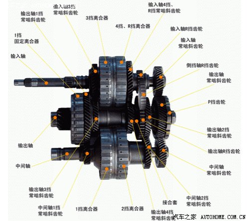

平行轴AT结构分析

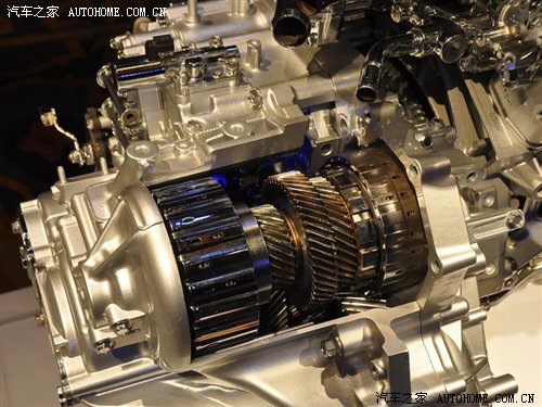

    从结构图上可以看到,平行轴式AT明显没有行星齿轮机构,常啮合齿轮很像MT或是AMT,但多片离合器的形式却与传统AT相似,并且在输入端有一个明显的液力变矩器,这种形式的变速器在常规的眼光下显得有些匪夷所思,至于匪夷所思的东西我们以后再去考虑,先来研究一下它是怎么运转的。
    如果您已经充分了解了之前的预备知识,那么不难理解前端液力变矩器的作用,解读略。接下来就是平行轴部分了,一根输入轴,一根输出轴,各齿比的组合方式与MT没有太大差异。而接下来就是这个变速器的重点:电液控制的多片离合器,替代了MT上的拨叉和套筒。
    这就是平行轴AT的特点,多片离合器代替拨叉套筒的方式,在原始阶段就将结合方式变得软化一些。因为MT变速器中,挡位是通过挡杆控制拨叉来选择套筒及套筒位置,与相应挡位的常啮合齿轮结合,从而生成某个挡位,每个挡位下,都有一个相应的套筒(拨叉)位置。这样的话,动力的衔接是突然一下没有缓冲(套筒上的齿一下就结合,缓冲全凭离合器半联动,更极端的例子便是赛车上序列变速器以及摩托车变速器上的“狗牙”,“哐”的一下便完成换挡)。而本田平行轴AT上虽然常啮合齿轮与MT一样,但多片离合器的控制方式,显然要比套筒(拨叉)控制迅速,而且也更加平顺。而且更重要的是,前端液力变矩器的加入,更让本田平行轴AT的换挡节奏更加平顺,与常规AT几乎没有差异。
